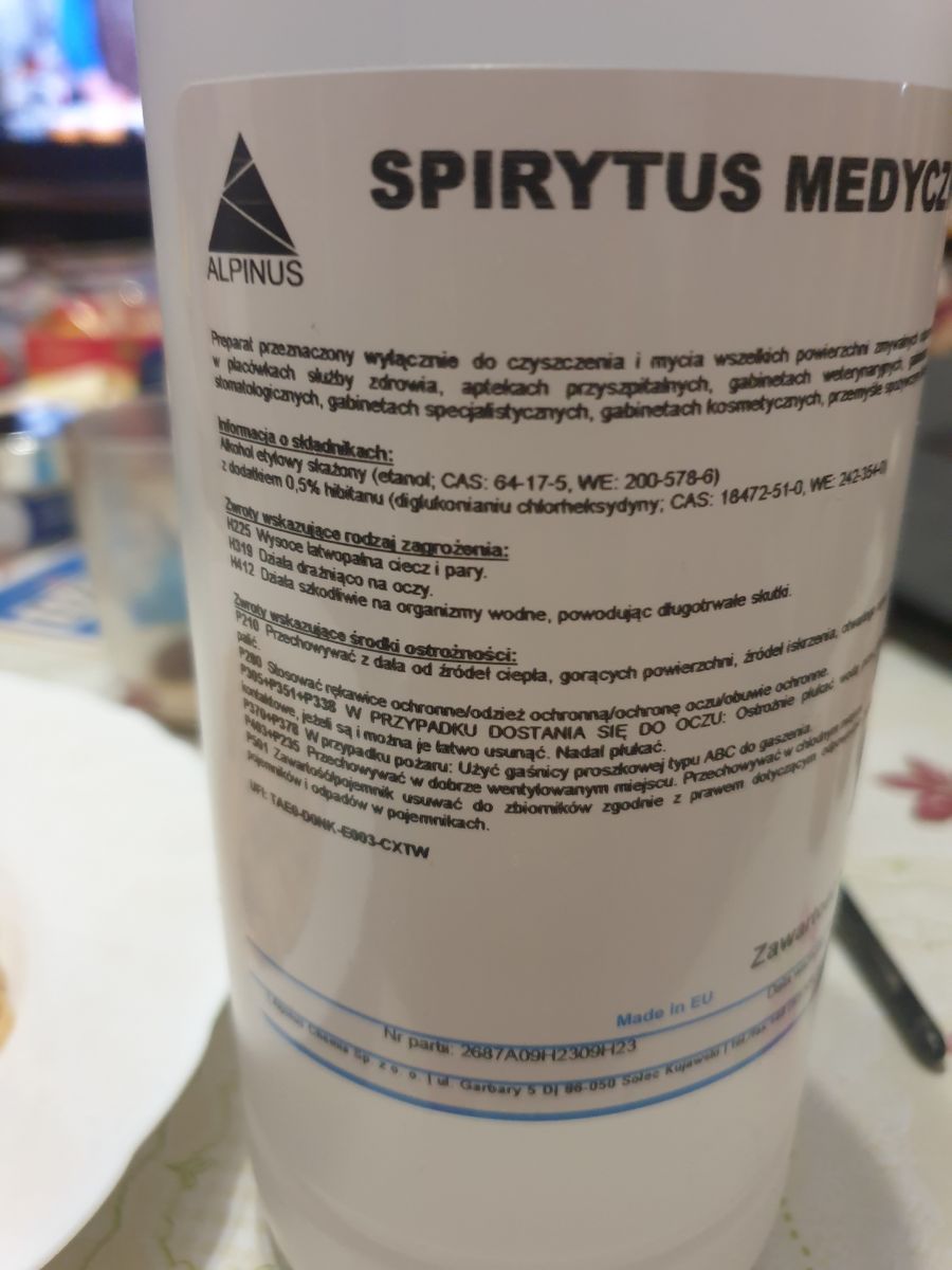

    Zamiast izopropanolu spirytus medyczby etanol do elektroniki styków 0.5 hibitanu skazony czy nieodpowiedni? Izo mi się skończył.

    Miejmy nadzieję, że taki głupi pomysł, to tylko twój jednorazowy epizod. Izopropanol jest do kupienia bez problemu. Elektronikę masz wyczyścić, a nie używać preparatów, które potencjalnie mogą z nią negatywnie wpływać.

    95% to nie jest oznaczenie czystości tylko stężenie alkoholu w gotowym roztworze spirytusu. To oznacza, że w danej ilości roztworu jest 95% spirytusu etylowego i 5% wody. W spirytusie spożywczym nie może występować nic innego niż alkohol etylowy i woda. Spirytus etylowy może zawierać śladowe ilości metanolu, ale te ilości są ściśle określone tj. do 30 gramów na hektolitr i producenci tego przestrzegają, gdyż metanol to silna trucizna.
    Chemia nie gryzie. Tytułowy alkohol jest zwykłym spirytusem z dodatkiem 0,5% skażacza, który nie powinien w tej ilości w żaden sposób oddziaływać na metalowe styki czyszczonego urządzenia. Warto zauważyć, że ww. skażonego etanolu używa się w medycynie do czyszczenia precyzyjnych narzędzi chirurgicznych i nie może to powodować ich uszkadzania się, korozji, itd.
