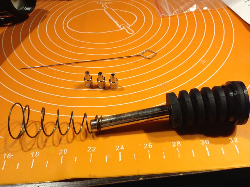

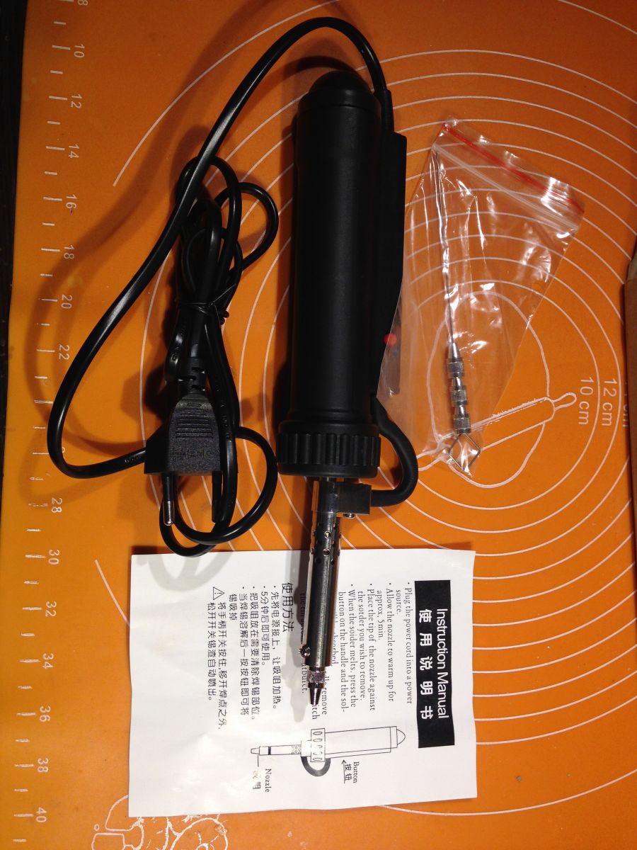

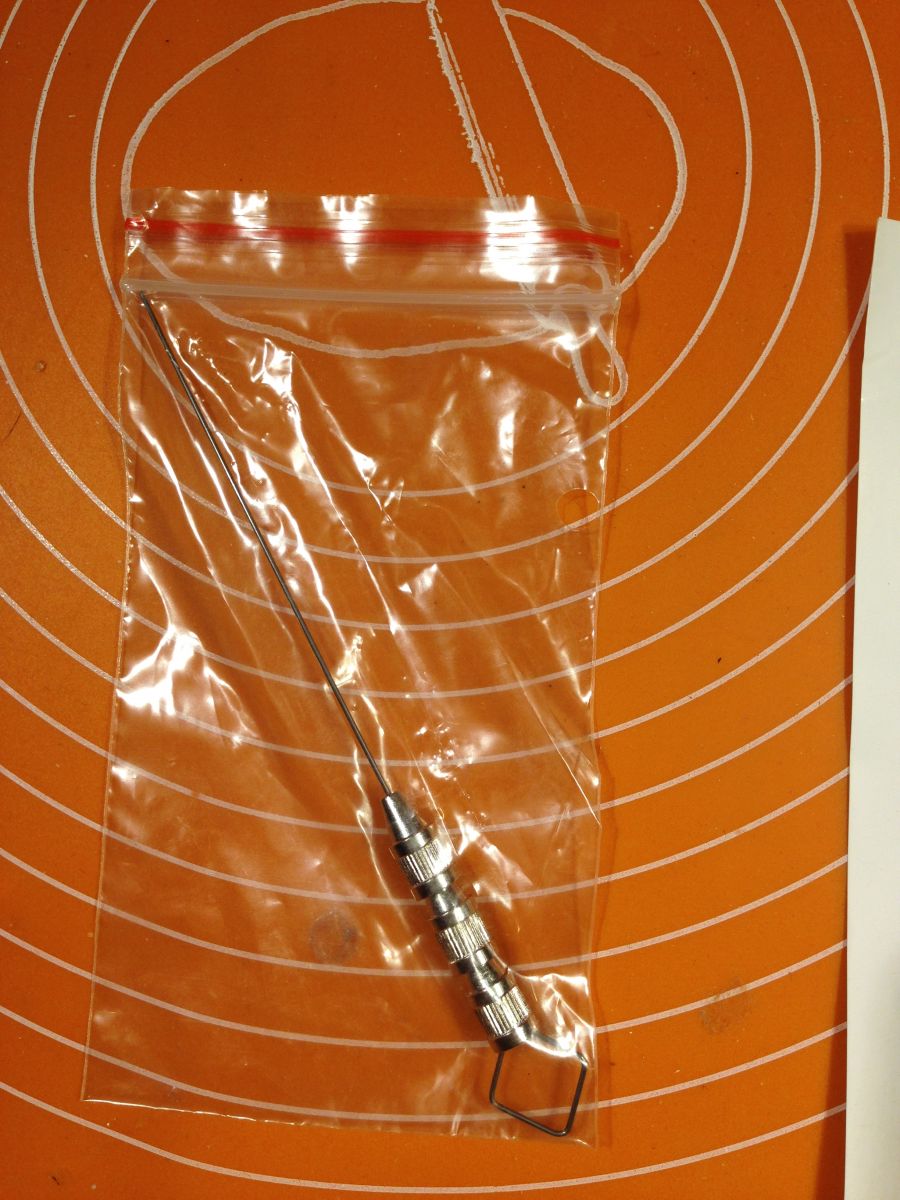

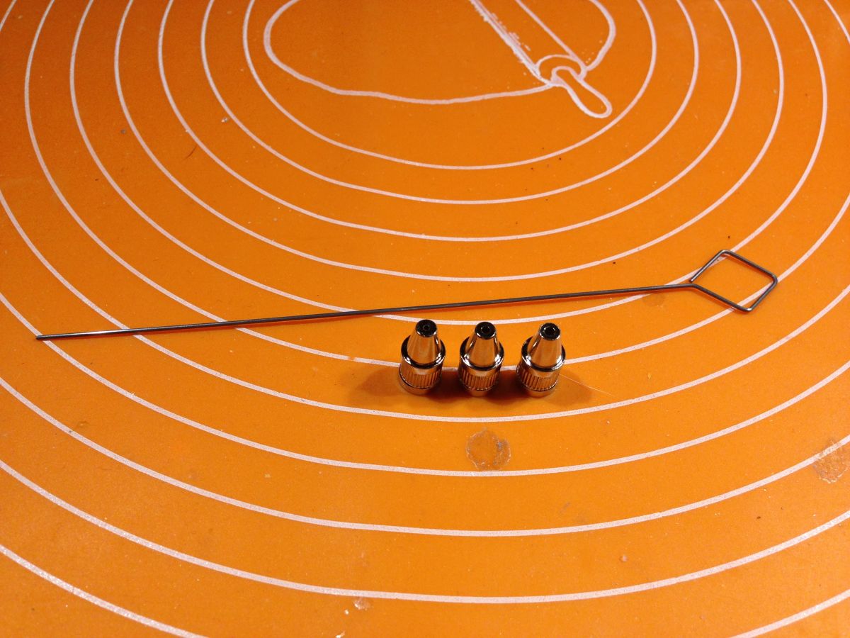

    Wewnątrz niej znajdujemy sam odsysacz, instrukcję, oraz wycior plus trzy różnej średnicy groty wymienne:
    BBT - 580 - półautomatyczny odsysacz cyny z Aliexpress. Poznaj sprzęt zanim podejmiesz decyzję.

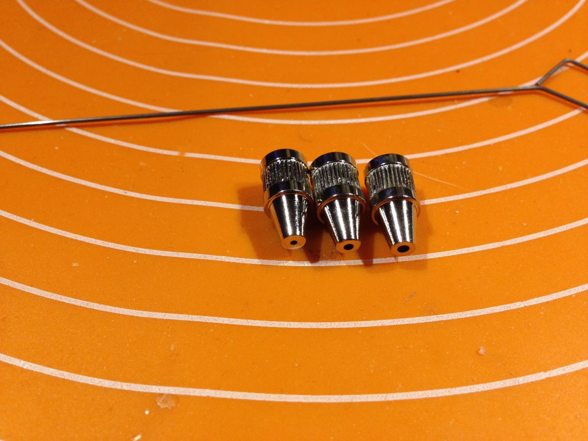

    Same groty mimo tych samych wielkości zewnętrznych mają różne średnice wewnętrzne, co umożliwia dopasowanie do konkretnych średnic nóżek elementów (za duża średnica powoduje gorsze efekty odsysania)
    Najmniejsza średnica to ok. 0.6mm (typowa średnica większości elementów przewlekanych typu rezystor 0,25W), kondensatory elektrolityczne (poza dużymi gabarytami), czy tranzystorami małej i średniej mocy.
    Największa średnica grotu ma ok. 1,5mm a więc odpowiednią do elementów takich jak przekaźniki lutowane w płytkę, złącza ARK, czy np. kołki mocujące do płytki radiatorów do tranzystorów w obudowach TO 220 itp.
    Wymiana jest prosta - groty są nakręcane na wystający z korpusu grzałki gwint.

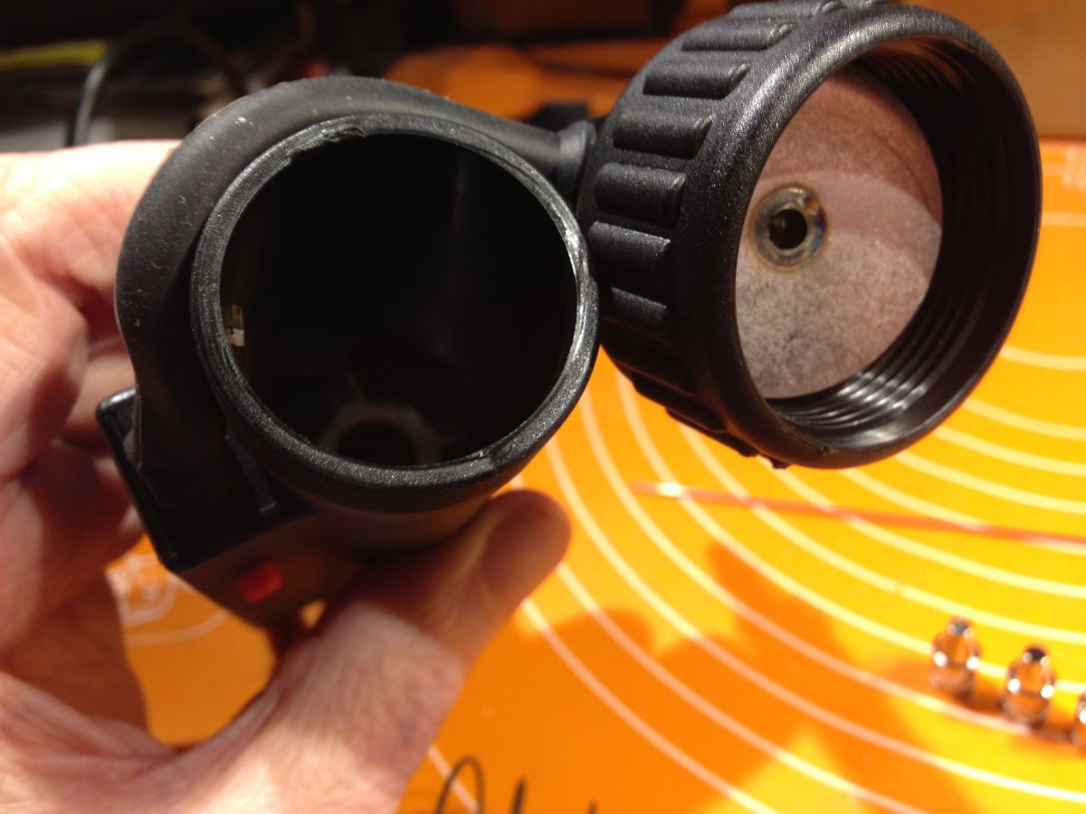

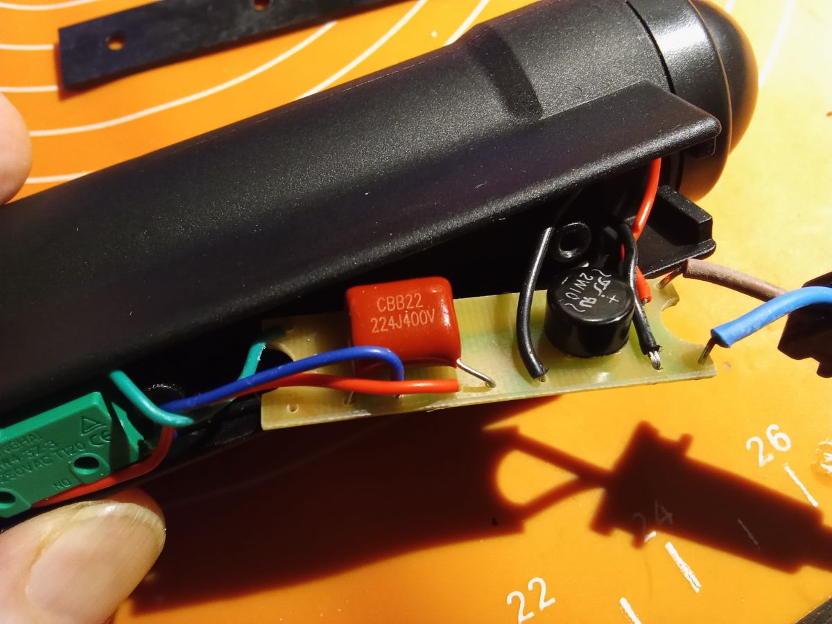

    A wewnątrz? Opisałem jak to jest zrobione, a tak to wygląda w realu:
    I jeszcze pod osłoną bocznej "dostawki" z guzikiem wyłącznika:
    BBT - 580 - półautomatyczny odsysacz cyny z Aliexpress. Poznaj sprzęt zanim podejmiesz decyzję. BBT - 580 - półautomatyczny odsysacz cyny z Aliexpress. Poznaj sprzęt zanim podejmiesz decyzję.
    Jak widać żadnych skomplikowanych konstrukcji. Wszystko uproszczone do maksimum. Ma to swoje zalety - im mniej części tym mniej możliwych uszkodzeń. Podobnie ze skomplikowaną konstrukcją - im prostsza tym prościej naprawić ...

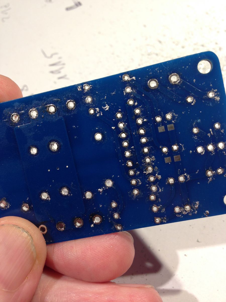

    Jak widać pierwsza próba nie wypadła najlepiej, ale - z mojej winy. Podczas prób "dekompozycji" urządzenia niepotrzebnie próbowałem rozebrać element osłony (w dolnej części) elektromagnesu i najprawdopodobniej źle złożyłem. W efekcie wystąpiła "decentryczność" miedzy otworem w elektromagnesie a kotwicą co spowodowało zacięcie tej ostatniej. Wystarczyło poprawić mocowanie wspomnianej osłony i już wszystko odzyskało pełną sprawność. Tak więc - potwierdza się to co pisałem - mało komplikacji=prosta naprawa.
    O zaletach w porównaniu do ręcznego odsysacza "bez wspomagania" już pisałem, teraz czas na spostrzeżone wady (o ile tak je można w ogóle nazwać).
    Po odessaniu większej ilości padów może się zdarzyć że część zassanej cyny mimo wszystko wyleci z odsysacza i spadnie na płytkę. Efekt podobny do "wyplucia" urobku na kartkę - drobiny cyny przylgną do powierzchni płytki i konieczne jest ich usunięcie (szczoteczka).

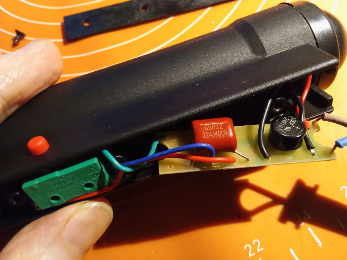

    marekglogowsky

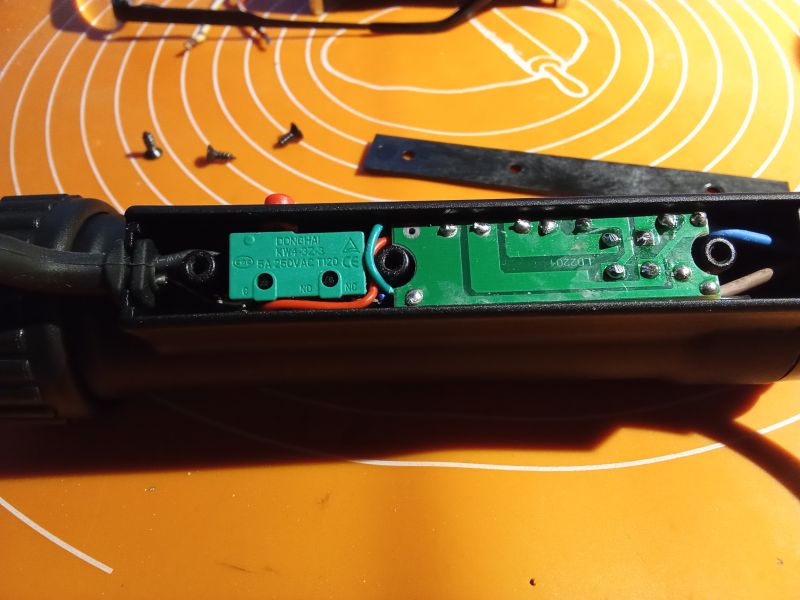

    Cześć, czy miał ktoś okazję rozbierać ten odsysacz cyny? Ukręcił mi się niebieski kabel zasilający i mam kłopot z wlutowaniem go we właściwe miejsce. Może ktoś pomoże ze zdjęciem lub schematem, ewentualnie pamięta gdzie on jest podłączony?
  • #24 20967792
    398216 Usunięty

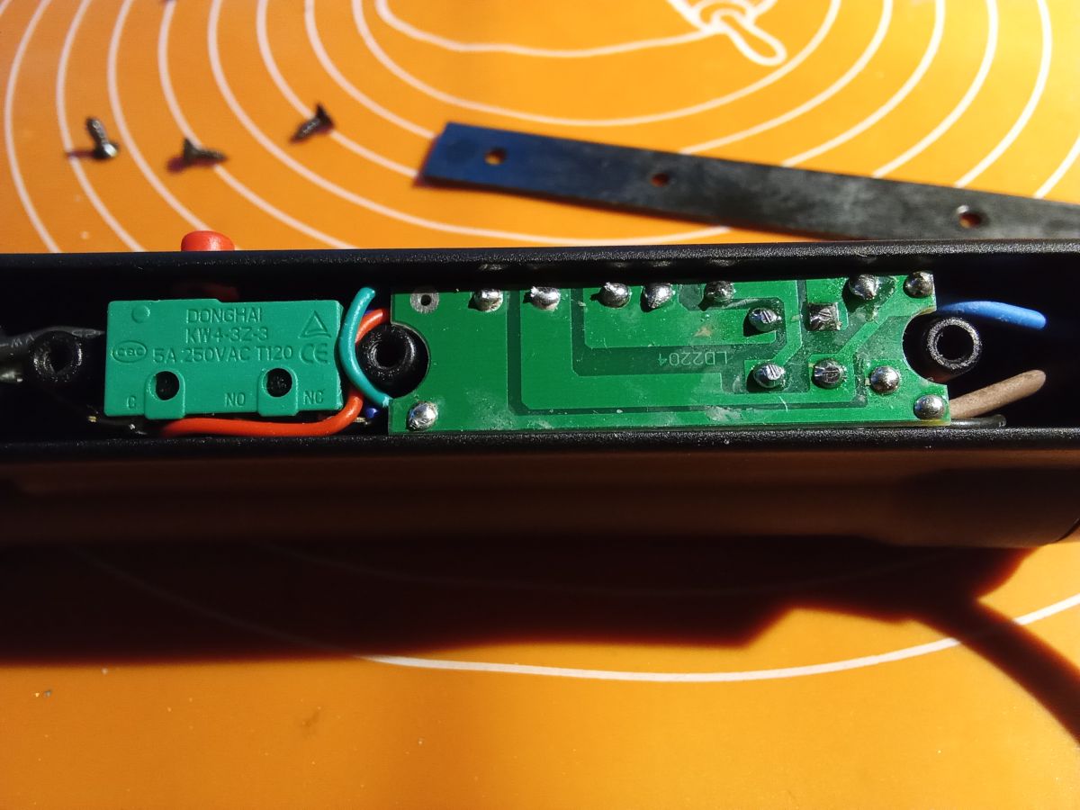

    Pod dekielkiem mocowanym na trzy plastowkręty jest płytka z mostkiem prostowniczym 2A1000V i kondensatorem 220nF/400V i tam, na tej płytce masz wszystkie przewody podłączone.
    Nie wiem czy zdjęcia coś Ci pomogą, bo w innym egzemplarzu kabelki mogą być innego koloru.

    A na poważnie:
    Idea działania jest tu taka sama jak w Twoim odsysaczu. Wystarczy więc przeanalizować układ i samemu dojść do rozwiązania.
    Myślę, że zamieszczone zdjęcia połączeń tytułowego odsysacza mogą nieco pomóc?
