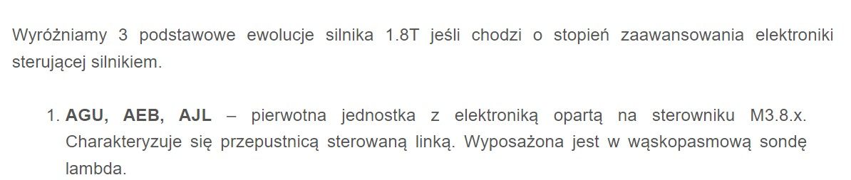

    Kupowałem wtedy coś tego typu:
    https://allegro.pl/oferta/katalizator-vw-bora-1-8t-aum-auq-1999-2005-12540208502
    Auto to golf 4 z 1,8turbo 20V
    ale wersja silnika taka: (agu)
    Jak sprawdzić czy katalizator jest pełny? Dziwna diagnoza na SKP
    CZYLI jest jedna sonda wąska i tyle
    gość mi wciskał że powinny być dwie, że druga jest zaślepiona (gniazdo) i że wyłączona programowo

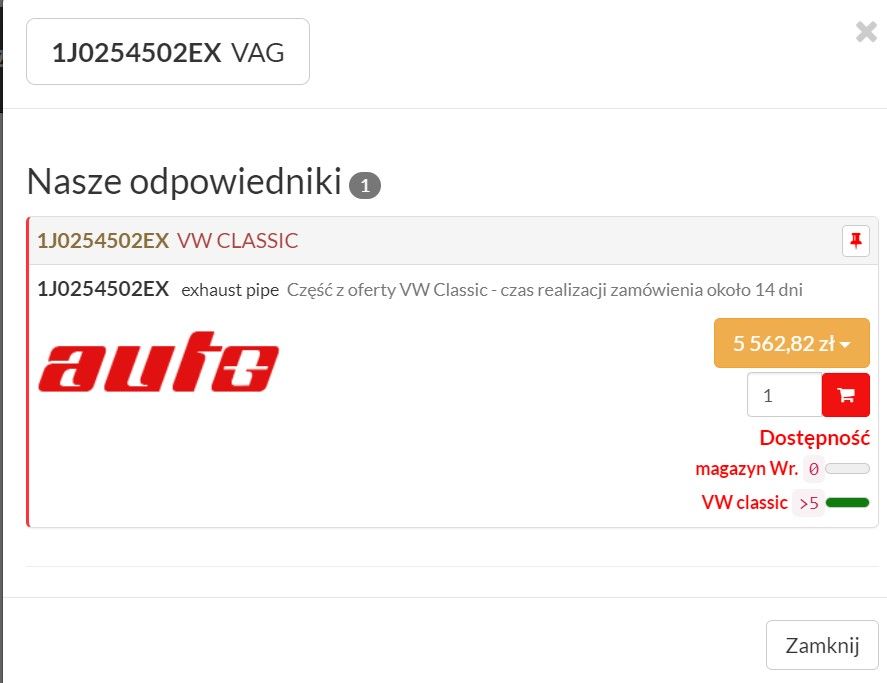

    to w takim razie jaki powinien być kat inny niż ORYGINAŁ, który jest pełny i przejdzie przegląd?
    Mam kupować katalizator za ponad 5 tys zł, żeby auto przeszło przegląd?

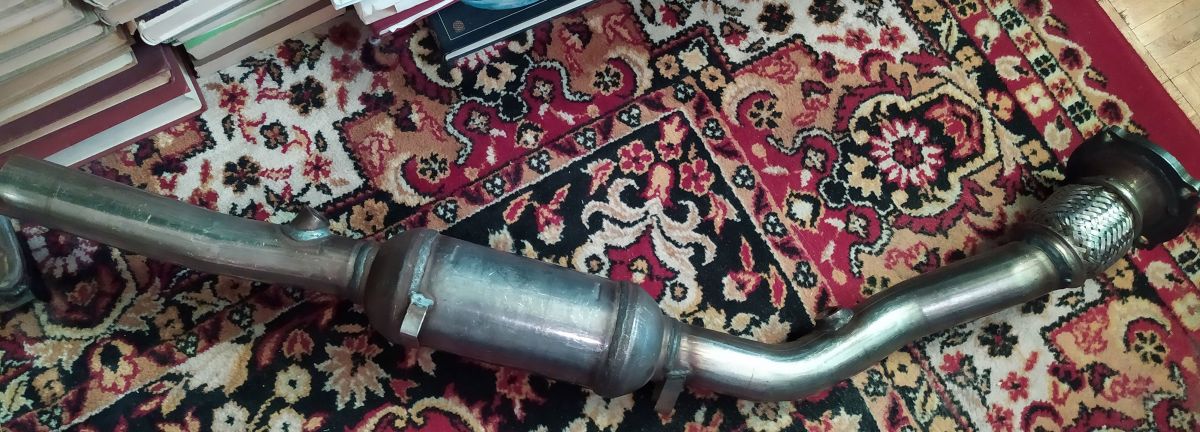

    Mam takie foto z 2021 tego katalizatora, tak to wygląda:
