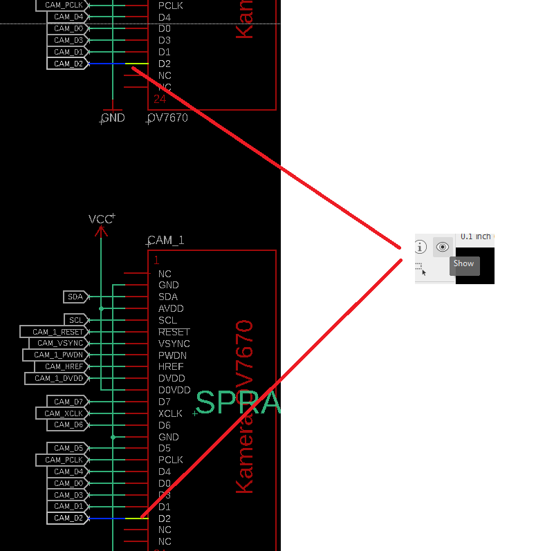

#1 20798881 04 Lis 2023 08:53 dondu dondu Moderator na urlopie... #1 20798881 04 Lis 2023 08:53 Cześć, przesiadam się z Eagla na Kicad. Czy w Kicad na schematach jest narzędzie takie jak w Eagle Show pozwalające zobaczyć połączenie wykonane etykietami? Kicad 7.0.8 Promuję tematy: 20.02.2019 Droid R2D2 - Czekamy na Wasze uwagi do konstrukcji (cz. 1)
#2 20799048 04 Lis 2023 11:26 simw simw Poziom 27 Pomocny post? (+1) #2 20799048 04 Lis 2023 11:26 Podświetl sieć Skrót klawiaturowy to ` - znak na klawiszu z tyldą. Działa to zarówno w edytorze schematów jak i pcb Promuję tematy: 14.05.2020 Jak projektować PCB (STM32, KiCad) - nowy kanał Youtube 16.10.2017 KiCad: automatyczne tworzenie bibliotek. 06.10.2017 Przenośny dwukanałowy oscyloskop cyfrowy na FPGA & ARM (max 250MSPS/kanał)
