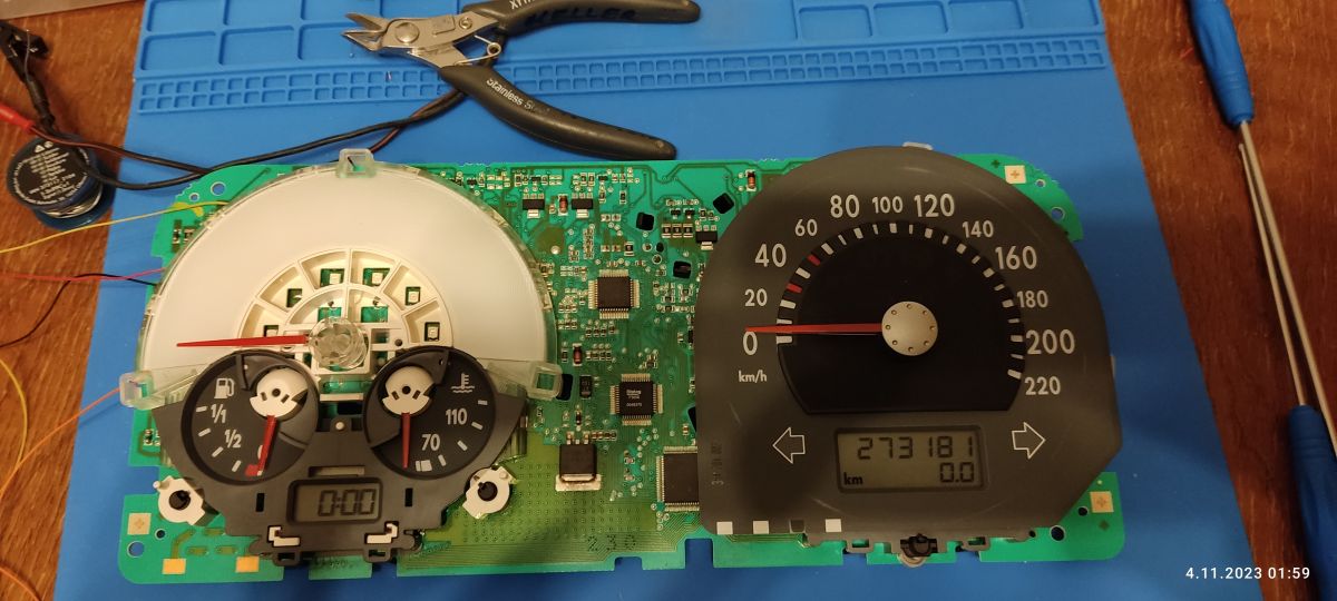

Zegary licznikowe martwe (brak wskazań jakichkolwiek na wyświetlaczach LCD, nie działają prędkościomierz, obrotomierz, wskaźniki temp i paliwa, brak podświetlenia zegarów, kontrolki nie zapalają się - z wyłączeniem kontrolek świateł drogowych, alternatora oraz kierunkowskazów).
Samochód normalnie odpala oraz jeździ.
Przy podłączaniu wtyczki (niebieska na której przychodzi zasilanie licznika) zegary oraz podświetlenie na ok pół sekundy wstają z prawidłowym wskazaniem przebiegu po czym wszystko jest martwe.
Odczyt kodów z DTC z ECU silnika: P1560 brak sygnału CAN , przyrządy i wskaźniki, czyli procesor w zegarach nie chce gadać.
Powyższe stało się po dłuższym postoju i całkowitym rozładowaniu akumulatora.
Na gnieździe liczników, na podłączonym liczniku napięcia '30' z aku (pin.1) , '15 ze stacyjki' (pin.23), dodatkowe drugi styk ze stacyjki na licznik (pin.30) oraz GND sprawdzone. Napięcia stabilne.
Luty pinów na gniazdach licznika (na ew. zimne luty) poprawione.
Oczywiście bezpieczniki wszystkie sprawdzone.
POMIARY NA STOLE NA ZASILANIU LICZNIKA Z ZASILACZA LABORATORYJNEGO:
Po podaniu napięcia '30' na pin.1 zegary wstają i świecą stabilnie - zegarek ładnie odlicza czas. Napięcie na wyjściu z tranzystora stabilizującego równe 5V.
Dodanie napięcia '15' na pin. 23. Powoduje zapalenie na czas poniżej pół sekundy podświetlenia zegarów i wszystko ginie na wyświetlaczach. Napięcia na stabilizatorze dalej 5V.
Również wciśnięcie jakiekolwiek przycisku na zegarach gdy jeszcze świecą powoduje zgaszenie wyświetlaczy.
Szczerze dalej nie mam pomysłu z jakiego powodu wyłączają się zegary.
Macie może jakieś koncepcje, ktoś się spotkał z takim objawem licznika w grupie VW z 2001?
