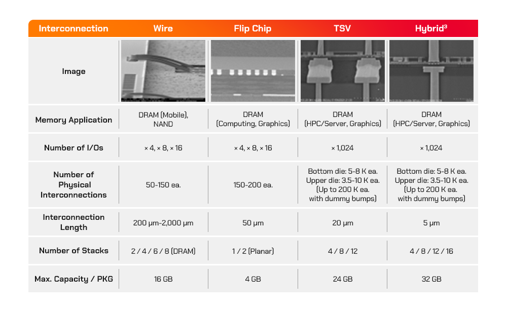

Oprócz opracowania różnych sposobów umożliwiających realizację drobnych wzorów w fabrykach, podjęto wszechstronne wysiłki w celu udoskonalenia technik wzajemnych połączeń w procesie pakowania. W rezultacie stworzono następujące cztery typy metod połączeń wzajemnych: łączenie drutowe, typu flip-chip, przelotowe przez krzem (TSV — tak zwane przelotki w krzemie to rodzaj pionowego połączenia między warstwami (jak zwykła przelotka na PCB), które całkowicie przechodzi przez płytkę krzemową, aby umożliwić układanie chipów w stosy) i hybrydowe z chipletami. Chiplet to technologia dzieląca chipy ze względu na zastosowanie, takie jak kontroler lub szybka pamięć, i wytwarzająca je jako oddzielne płytki przed ponownym połączeniem w procesie pakowania, co pozwala na zwiększenie wydajności produkcji systemu. Umożliwia to też obniżenie kosztów, dzięki temu, że nie wszystkie chiplety muszą być wykonywane w drogich, wysokorozdzielczych procesach.
Rys.1. Tabela przedstawiająca specyfikację sposobów wzajemnych połączeń.
(Specyfikacje są przykładami głównych produktów, w których zastosowano
każdą odpowiednią technologię połączeń. W przypadku tych elementów
nie wykorzystano tzw. wiązania hybrydowego.
Dane techniczne mają charakter szacunkowy.)
Łączenie za pomocą drutu
Łączenie przewodów to jedna z pierwszych opracowanych metod wzajemnych połączeń. Zwykle w tej technice wykorzystuje się przewody z materiałów o dobrych właściwościach elektrycznych, takich jak złoto, srebro i miedź. Jest to najbardziej kosztowo efektywna i niezawodna metoda łączenia, jednak ze względu na długą ścieżkę elektryczną nie jest ona odpowiednia do nowoczesnych sprzętów, które wymagają dużych prędkości działania. W związku z tym technika ta jest adaptowana do mobilnych układów DRAM i NAND stosowanych w urządzeniach mobilnych, które nie potrzebują wysokich częstotliwości.
Łączenie typu flip-chip
Klejenie typu flip-chip eliminuje wady łączenia drutowego. Długość jego ścieżki elektrycznej wynosi jedynie kilka dziesiątych tego, co osiąga się z pomocą drucików, co czyni go odpowiednim do operacji z dużą prędkością. Łączenie typu flip-chip, przetwarzane na poziomie płytki, zapewnia również wyższą produktywność w porównaniu do łączenia drutem wykonywanego na poziomie chipa. W związku z tym jest szeroko stosowane w pakowaniu procesorów, procesorów graficznych i szybkich układów DRAM. Co więcej, ponieważ na całej stronie chipa mogą tworzyć się nierówności, możliwe jest posiadanie większej liczby wejść i wyjść (we/wy) niż w przypadku łączenia przewodowego. Gwarantuje to potencjalnie wyższe prędkości przetwarzania danych. Jednak łączenie typu flip-chip ma swoje wady. Po pierwsze, jest trudne w układaniu wielu układów scalonych, co jest niekorzystne w przypadku produktów pamięciowych wymagających dużej gęstości. Ponadto, mimo że połączenie typu flip-chip umożliwia podłączenie więcej wejść/wyjść niż połączenie przewodowe, jego ograniczone warunki nierówności i organiczny odstęp PCB uniemożliwiają podpięcie jeszcze większej liczby wejść/wyjść (jeśli nie stosuje się technologii łączenia hybrydowego). Aby przezwyciężyć te ograniczenia, opracowano technikę łączenia TSV.
Połączenia przelotowe poprzez krzem (TSV)

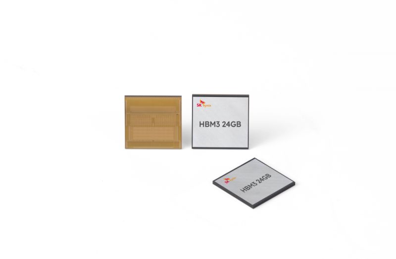

Zamiast korzystać z tradycyjnych kabli do łączenia chipów z chipami, TSV łączy je pionowo, wiercąc w nich otwory i wypełniając je materiałami przewodzącymi, takimi jak metal, w celu wytworzenia przewodzących ścieżek. Po wytworzeniu płytki z TSV, na jej górnej i dolnej stronie formują się tzw. mikrowypukłości do instalacji struktury w obudowie, zanim te nierówności zostaną ze sobą połączone. Ponieważ TSV umożliwia łączenie tych guzków w pionie, pozwala na stosowanie stosów wieloukładowych. Początkowo stosy wykorzystujące łączenie TSV miały cztery warstwy, następnie liczba ta została zwiększona do ośmiu. Niedawno pojawiła się technika pozwalająca na ułożenie 12, jedna na drugiej, a w kwietniu 2023 roku firma SK Hynix opracowała 12-warstwowe pamięci HBM3 (patrz rysunek 2). Podczas gdy metoda łączenia typu flip-chip z TSV zwykle wykorzystuje folię nieprzewodzącą na bazie termokompresji (TC-NCF), SK Hynix posiłkuje się MR-MUF. Technologia Mass Reflow Molded Underfill (MR-MUF) to proces, w którym chipy półprzewodnikowe są układane w stosy, a do przestrzeni pomiędzy nimi wtryskiwany jest płynny materiał ochronny. Jest on następnie utwardzany w celu ochrony chipów i otaczających je obwodów. W porównaniu do nakładania materiału typu folia po ułożeniu każdego chipa, MR-MUF jest procesem bardziej wydajnym i zapewnia efektywniejsze odprowadzanie ciepła ze stosu układów. Dodatkowymi benefitami ze stosowania MR-MUF jest zmniejszenie nacisku powstającego wobec układania warstw w stos. A także pewna doza samonastawności systemu — zapewnia możliwość przemieszczenia struktury półprzewodnikowej do właściwej pozycji w czasie przepływu masy podczas procesu. W trakcie do chipów przykładane jest ciepło, co powoduje, że odpowiednie elementy połączeniowe (mikrowypukłości) topią się i zestalają następnie we właściwym położeniu. Cechy te umożliwiły firmie SK Hynix opracowanie pierwszego na świecie 12-warstwowego układu HBM3.
Rys.2. Pierwszy w historii 12-warstwowy układ HBM3, zaprezentowany przez SK Hynix w kwietniu 2023 roku.
