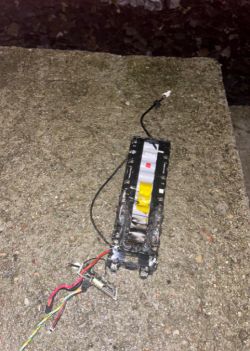

    Hej. Posiadam hulajnogę Xiaomi Mi Electric Scooter Essential, Jest ona odblokowana z mocą szczytową 1010W. Dzięki takiej mocy jestem w stanie przy idealnych warunkach osiągnąć prędkość około 42km/h, a z górki nawet 51km/h udało się osiągnąć. Taka prędkość jest tylko osiągalna z obniżaniem pola silnika przez SHFW z którego korzystam , i moje pytanie brzmi: Czy bateria z linku poniżej będzie ok? Bo w tej oryginalnej przewody się spaliły i gdy ją oglądałem to nagle w moich rękach się zadymiłą, a kiedy wyniosłem ją na balkon to się podpaliła bo widocznie musiały te przepalone przewody zwarcie zrobić. Z tym BMS który w niej był też dziwne rzeczy się działy. Więc ta specialna bateria będzie OK?

    Jaja sobie robisz. Hulajnoga pewnie 350 W, prąd zwiekszył się pewnie z 4 razy i się dziwisz. Chyba powinieneś dostać nagrodę Darwina.

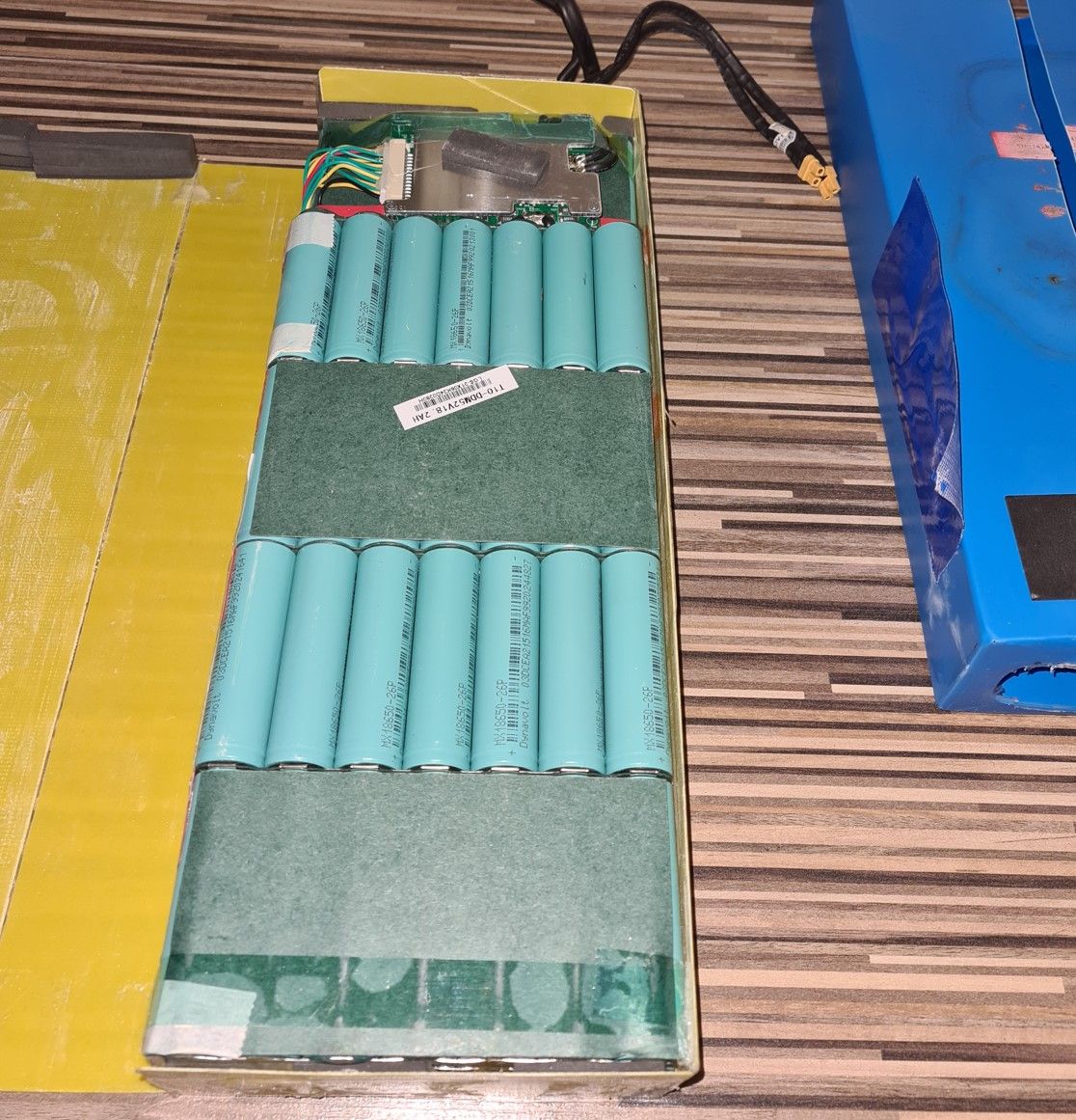

    Zostawię tu kilka słów, bo pewnie przewinie się masa ludzi.
    Mam praktyczne doświadczenie z hulajnogami (m365,m365pro,Zero x10/Motus pro10 sport) w ciągu 5 lat, nie kupił bym chińskiego akumulatora do hulajnogi.
    Padło mi to po jednym sezonie. I nie jestem jedynym użytkownikiem z takim doświadczeniem. Niestety na grupach facebookowych, tematy są często usuwane. Powód prosty - w czasach gdy pojawiały się pierwsze hulajnogi w sprzedaży, ludzie potworzyli grupy, strony na Facebooku. Kilkutysięczna widownia przeciągła sprzedawców. Grupy zostały przejęte przez te osoby i już nie wolno mówić źle o ich sprzęcie, bo sprzedaż spadnie ;) Choć oficjalnie są to grupy niezależne, to za kulisami siedzą ludzie z głównych marek jakie możesz spotkać w sprzedaży. Podpowiem jedynie, że jest to np. Mo...s, Kuki... firma Bar...Pol... Mob...y itd.
    W takie baterii/akumulatorze, w środku siedzą chińskie ogniwa Dynavolt. Daruj sobie, zwłaszcza, że ceny skoczyły do góry i nie ma już tak dużej różnicy w akumulatorze z Aliexpres, a zrobionym na zlecenie, z ogniwami np. Samsung.
    Jako takie zaufanie mam do oryginalnych akumulatorów Xiaomi. W to bym jeszcze poszedł, ale te wszystkie z Aliexpress wrzuć do kosza ...
