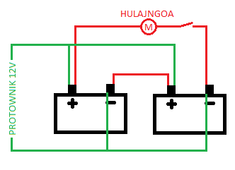

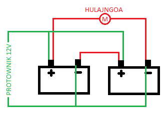

    Cześć. Dostałem hulajnogę 24 V bez ładowarki. Chciałbym ją ładować ładowarką 12 V (bo taką mam) bez rozpinania akumulatorów. Czy są jakieś przeciwwskazania, żeby spiąć akumulatory jednocześnie równolegle i szeregowo? Z wyjścia równoległego korzystałbym podczas ładowania, a połączenie szeregowe zostałoby do sterownika i silnika.
    Hulajnoga 24 V - ładowanie akumulatorów ładowarką 12 V. Spięcie równoległe i szeregowe
  • #2 20799529
    Mastertech
    Poziom 25  
    Tak jak na rysunku wszystko się spali. Musisz dodać przekaźniki do komutacji.

    Nawet w ten sposób?

    Jak wpiąć te przekaźniki do komutacji? I czy taniej nie będzie kupić ładowarki 24 V?
  • #4 20799573
    Mastertech
    Poziom 25  
    To są duże prądy i dobre przekaźniki potrzebne, taniej i prościej kupić ładowarkę 24 V.

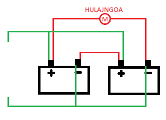

    Nie zauważyłeś pewnie, że właśnie zwarłeś oba akumulatory:

    Jak tak bardzo chcesz sobie utrudnić to możesz wyprowadzić przewody od akumulatorów na zewnątrz i na czas jazdy spinać szeregowo akumulatory a na czas ładowania połączyć je równolegle i ładować 12V a właściwie 14,4V.

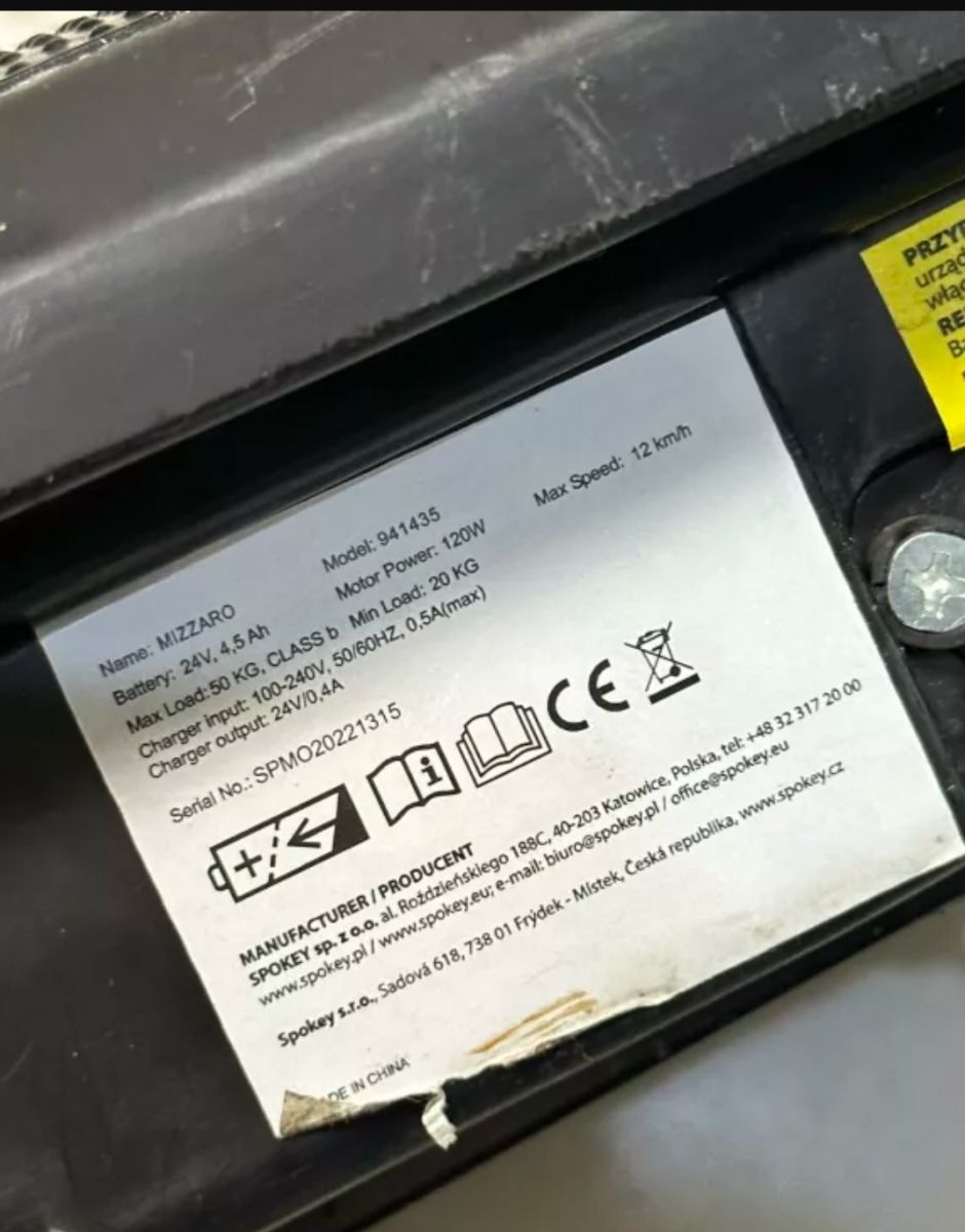

    Ewentualnie czy mogę użyć zasilacza 29.4V? Na akumulatorze widnieje coś takiego:
    Ładowanie cykliczne 14,4-15V
    Ładowanie buforowe 13.5-13.8V
    24V nie będzie zbyt mało aby naładować te akumulatory?

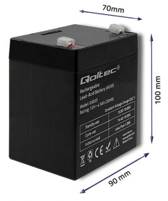

    Jakiej pojemności są te akumulatory?
    Jakie gniazdo ładowania?
  • #22 20803920
    andreweczek
    Na zdjęciu widać.
    24V 4,5Ah, czyli żelowe. Gniazdo na wtyk 5,5/2,5 lub coś podobnego.
    Ale pewności nie ma, że ktoś coś nie zmieniał, ale autor pisał o 2 akumulatorach, więc ogniw bym się nie spodziewał.

    2 akumulatory żelowe. 12V 4,5AH. 100mmx90mmx70mm. Nie jest w stanie teraz sprawdzić wymiarów gniazda ładowania. Osobiście nic tam nie podmieniałem.

    Hulajnoga taka: Spokey Mizzaro
    Zdjęcia zaczerpnięte z sieci.
