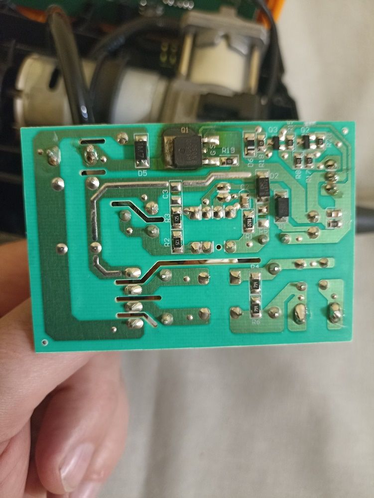

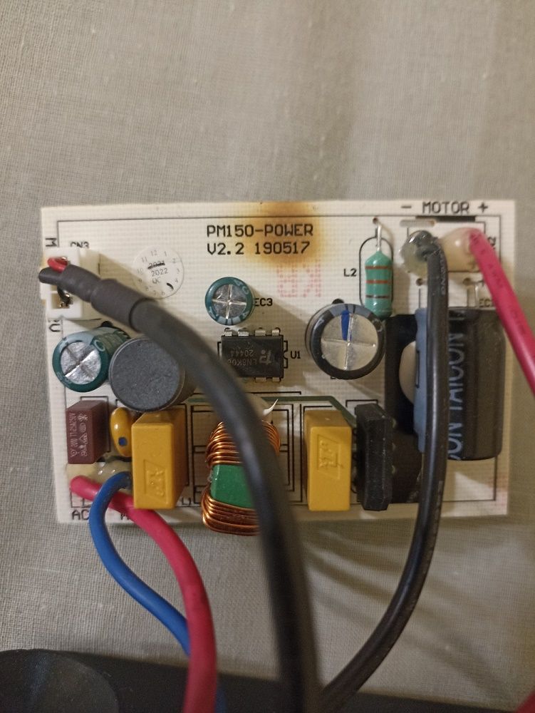

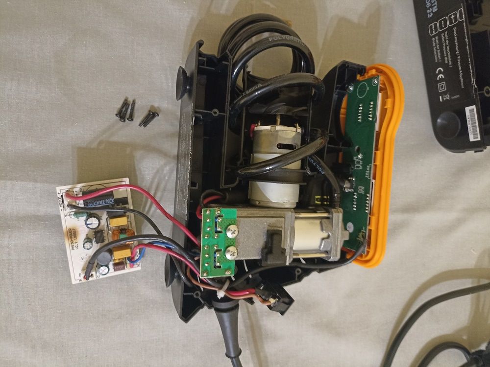

    Witam serdecznie i proszę o pomoc w rozwiązaniu problemu.
    Pracuję w szkole. Dzięki akcji Lidla Szkoły pełne talentów nabyliś my elektryczną pompkę do piłek (model VOLCANO PM500), niestety chyba była zbyt intensywnie wykorzystywana i przestała działać. Po rozebraniu widać na płytce sterowania zasilaniem pompki przepalony tranzystor, i tu zaczyna się problem - nie potrafię znaleźć żadnych informacji ani o płytce ani o tranzystorze.
    Oznaczenia płytki:
    PM150-Power V2.2 190517 z układem scalonym LN8K06
    Oznaczenia tranzystora:
    iH5U50D FN050
    Pytanie - czy możecie mi państwo pomóc w identyfikacji tranzystora (nie mogę go nigdzie znaleźć w internetowych sklepach) ewentualnie podać oznaczenie zamiennika.

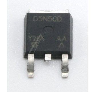

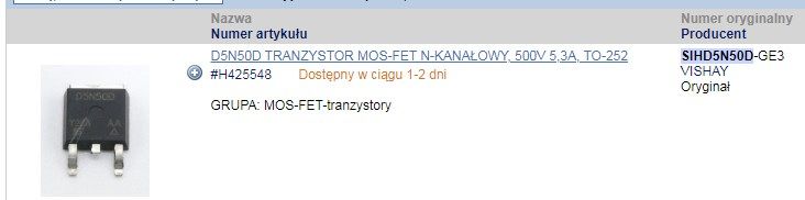

  • #2 20799871
    DiZMar
    ten iH5U50D to pełna nazwa SiHD5N50D (karta katalogowa w załączniku) dostępny w Link.
  • #3 20799874
    DiZMar
    Identyfikacja tranzystora iH5U50D FN050 w pompce VOLCANO PM500
    Czy aby na pewno jest on uszkodzony? Stwierdzone to pomiarem czy tylko wizualnie na podstawie widocznego silnego jego nagrzewania się?
  • #4 20799920
    Andre1970
    Poziom 3  
    Bez pomiarów, tylko wizualnie :(
  • #5 20799933
    DiZMar
    Śmiem wątpić co do trafności diagnozy chociaż nie wykluczam jego uszkodzenia. Gdyby on był uszkodzony to raczej byłby pęknięty (wystrzelony).
  • #6 20799943
    Andre1970
    Poziom 3  
    Przyjrzałem się teraz dokładniej - oprócz tego że lutowie pod nim sie zagotowało to widać, że z boku zdeformowana jest obudowa - taki mały jakby wytopek. Na zdjęciy tego nie widać.
    #7 20799947
    DiZMar
    To już świadczy o jego uszkodzeniu. Nie powinno tego być na sprawnym.

  • #9 20803735
    tomtim123
    Poziom 35  
    Widać, że ten tranzystor pracuje bez chłodzenia i stąd to przegrzanie.
    Dobrze by było zamontować go po drugiej stronie płytki na radiatorze, bo po wymianie problem powróci.
    Można w płytce wywiercić 3 otworki koło padów wiertłem 1mm i tymi otworkami wyprowadzić połączenia do tranzystora.
    Chłodzenie za pomocą małego radiatora zapewni dłuższą żywotność pompki.
