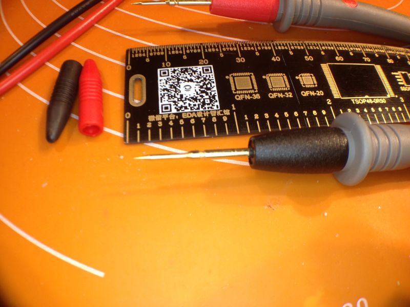

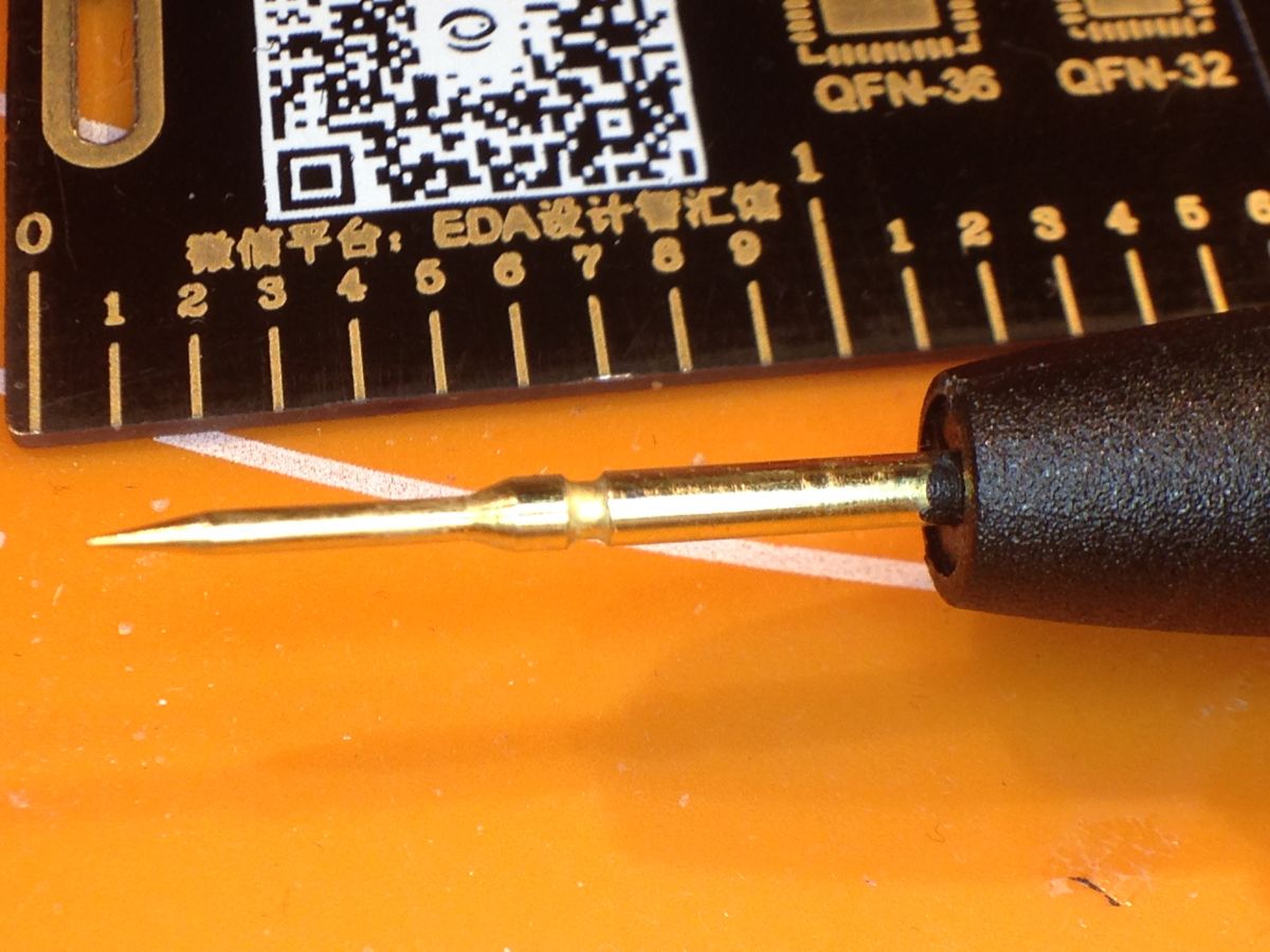

Po pierwsze ostrza sond pomiarowych:
Są stosunkowo długie, bardzo ostro zakończone (praktycznie igła) i cienkie. Umożliwia to bezproblemowy pomiar nawet elementów SMD w najmniejszych wymiarach. Ostra końcówka umożliwia "wbicie się w cynę" - przebicie warstwy izolacyjnej (tlenki, ew. resztki topnika czy nawet soldermaskę). Przy tym - mimo niewielkiej średnicy i długich ostrzy są one wyjątkowo sztywne - nie ma tendencji do uginania się ostrza a to z kolei często prowadzić może do ześlizgiwania się ostrza z punktu pomiarowego. O konsekwencjach takiego "uślizgu" chyba nie trzeba mówić - to najczęstsza przyczyna powiększenia już występujących w sprzęcie usterek - zwarcie końcówką przypadkowych padów.
Praktycznie biorąc ostrza są sztywne jak dobrej jakości stalowa igła.

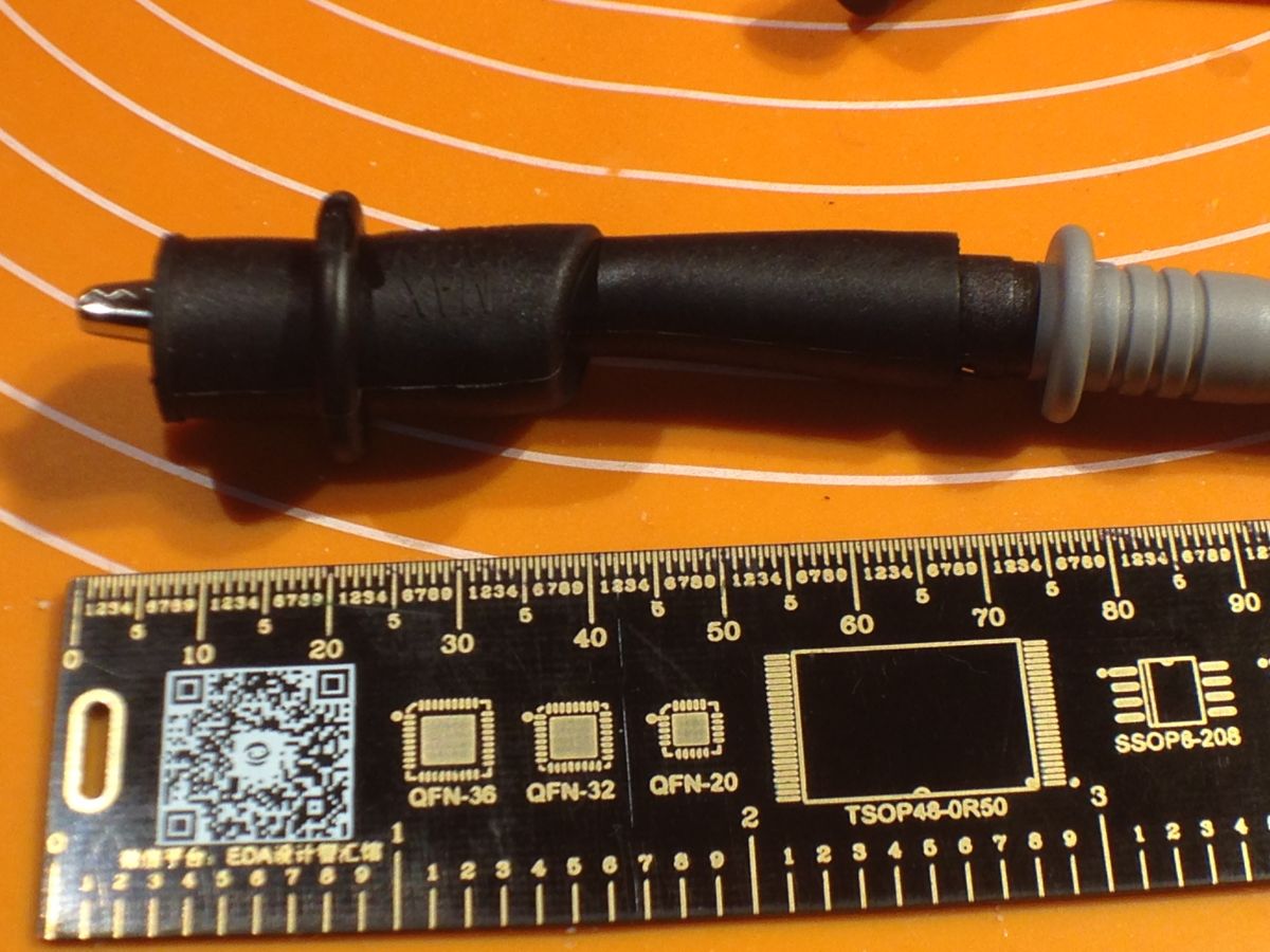

"Bagietka" pomiarowa jest wystarczająco sztywna a jej kształt zapewnia dobry i pewny chwyt z jednoczesnym kołnierzem zapobiegającym ew. ześlizgiwanie się dłoni do odizolowanej końcówki ostrza pomiarowego.
Dodatkowo wyjście przewodu zabezpiecza od-giętka zwiększająca promień zagięcia przewodu. Dzięki temu można przypuszczać, że przewody nie będą narażone na pękanie przy wyjściu ze sztywnej sondy.

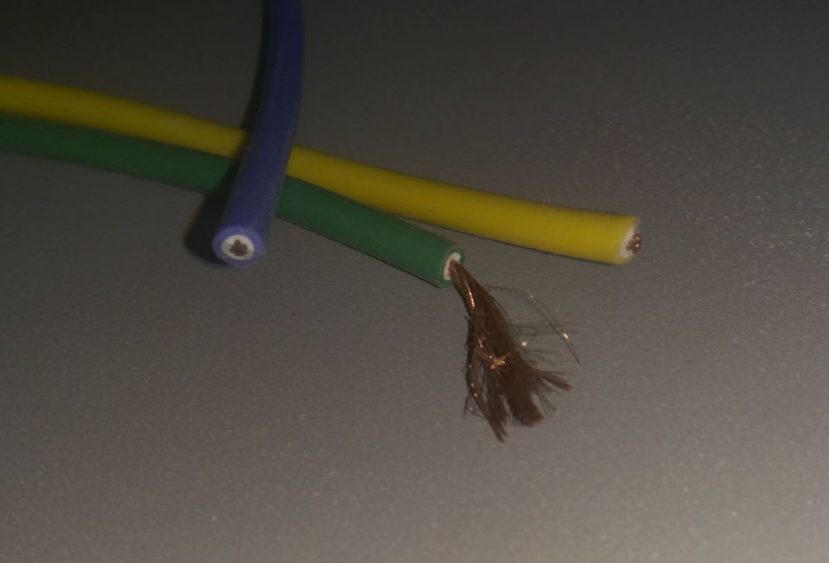

Same przewody są izolowane silikonem i dzięki temu nie dość, że są wyjątkowo elastyczne (nie "pamiętają" ostatniego kształtu) to w dodatku nie ma możliwości uszkodzenia izolacji gorącym grotem lutownicy (SPRAWDZIŁEM!).

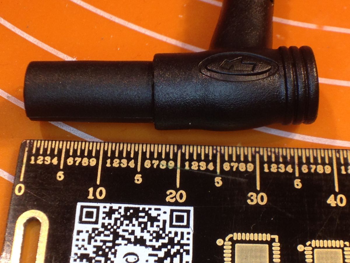

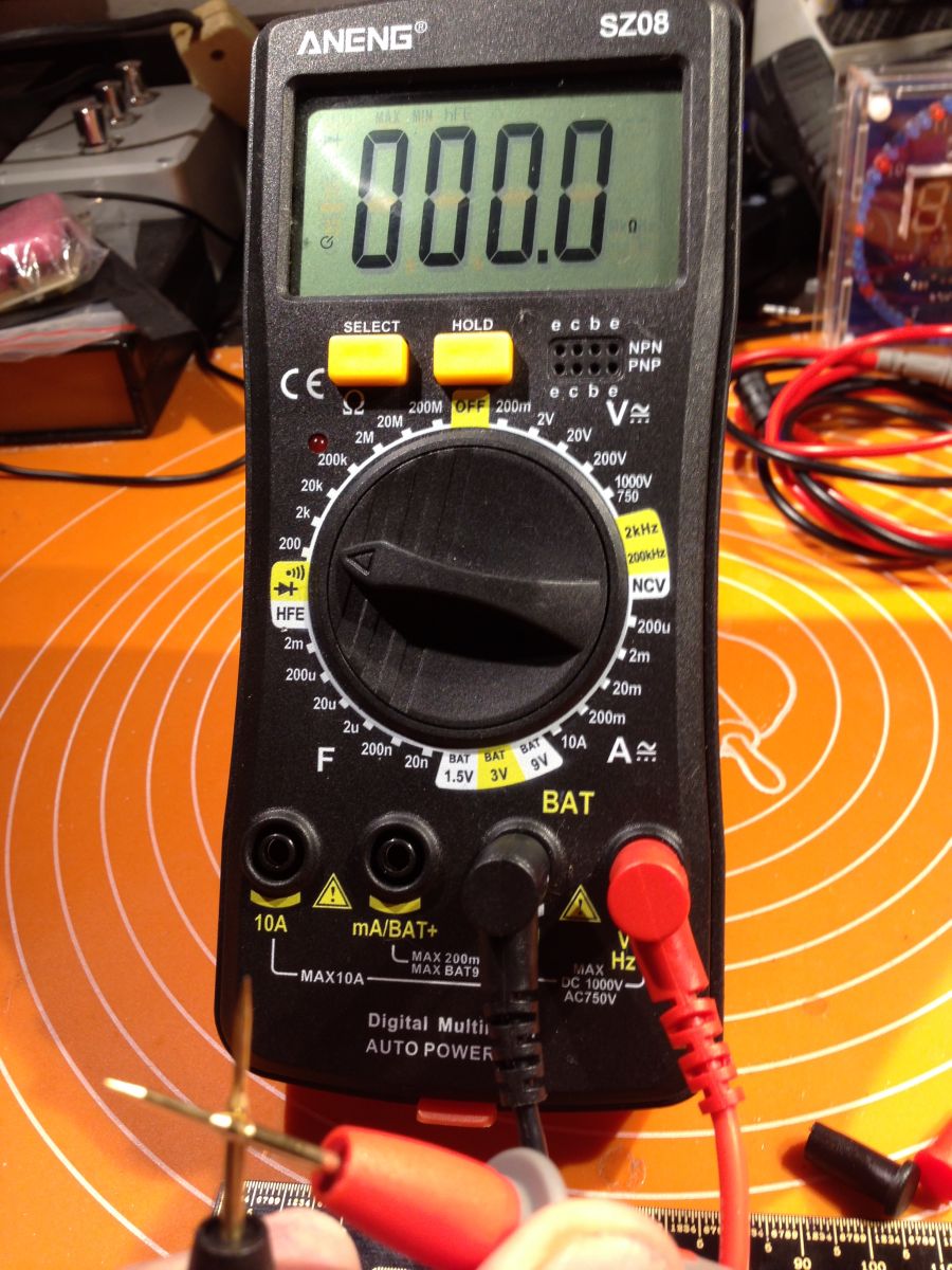

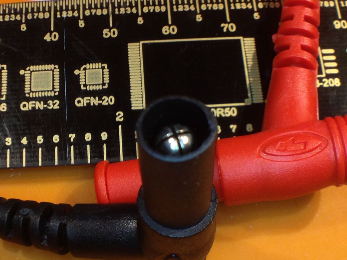

Wtyczki do miernika są lekko skośne co (moim zdaniem rzecz jasna) jest wygodniejsze od kąta prostego czy tym bardziej prostej wtyczki. Powód takiej opinii jest podobny jak w wypadku odgiętej elastycznych. Czy to w pozycji leżącej czy stojącej przewody wychodzące z miernika nie są narażone na wyginanie pod zbyt ostrym kątem. Dodatkowa wysokość wtyczki nie pozwala na plątanie się przewodów, a przy tym zapewniają wygodny chwyt podczas wyłączania wtyczki.
Sama wtyczka chroniona kołnierzem plastikowym tak, że nie ma możliwości przypadkowego dotknięcia metalowego bolca podczas przełączania przewodów.
Można by się spodziewać, że (jak w większości podobnych sond pomiarowych) galwanizowana końcówka ostrza sondy pomiarowej może zwiększać oporność styku - nic bardziej mylnego; na kilkanaście przewodów pomiarowych jakie przeszły przez moje ręce przez te pół wieku z okładem pracy w serwisach tylko jedne miały równie dobrą przewodność i powtarzalność - najgorzej wypadają końcówek pokrywane galwanicznie czymś podobnym do niklu z grubymi ostrzami zakończonymi stożkiem.

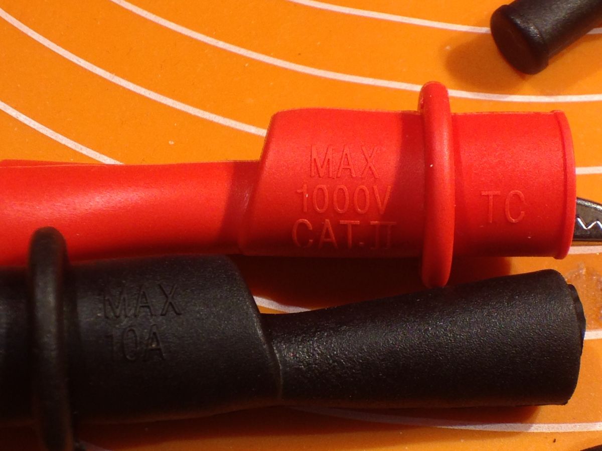

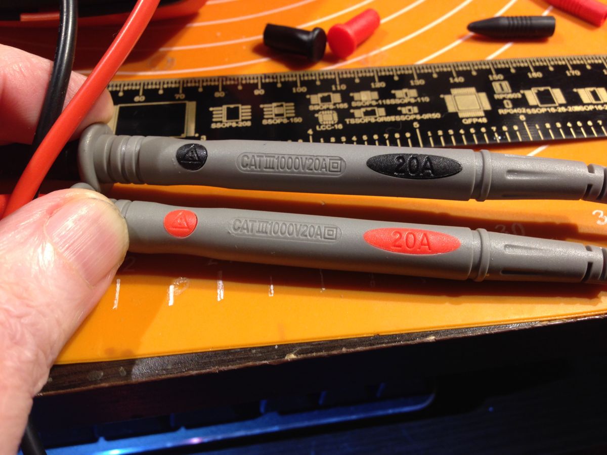

Na sondach możemy znaleźć informacje o dopuszczalnym napięciu pomiarowym, prądzie i klasie izolacji (mimo wszystko należy podchodzić do tych danych z pewną rezerwą);

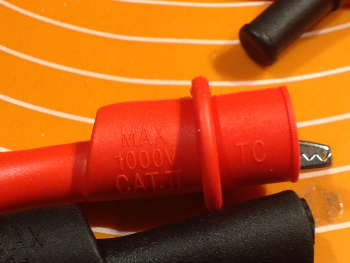

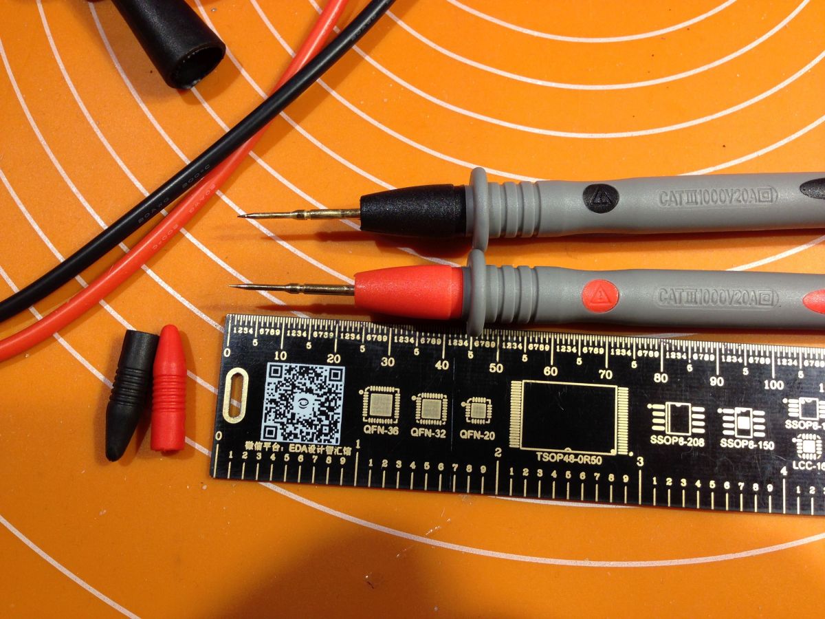

Z niewiadomych mi przyczyn i zupełnie bez sensu producent (albo sam sprzedawca?) w komplecie znalazły się dodatkowo izolowane krokodylki... a raczej KROKODYLE... Raz - ich wielkość uniemożliwia precyzyjne operowanie nimi podczas ew. podłączania a dwa sam sposób połączenia ostrza sondy z krokodylkiem po prostu...nie pasuje.
Nie zamieściłem tego na zdjęciach, bo przyjrzałem się dokładniej temu elementowi już po "sesji foto", ale gniazdo na tę sondę to wyprofilowana szczelina pomiędzy dwoma grubymi (więc sztywnymi) blachami krokodylka. Szczelina na tyle wąska że nijak nie można weń wcisnąć (bądź co bądź cienkiej) końcówki/ostrza.
Trochę szkoda, że producent (sprzedawca) nie sprawdził czy w ogóle pasuje - i to zarówno samo gniazdo do ostrza sondy jak i wielkość krokodyla do końcówki pomiarowej (ostrza). Ostatecznie wymiar i sam kształt sond sugeruje przeznaczenie do delikatnej elektroniki, a nie silnika samochodowego czy innej maszyny zasilanej grubymi kablami i operującej dużymi prądami przy tym. No cóż - Nie ma ideałów...

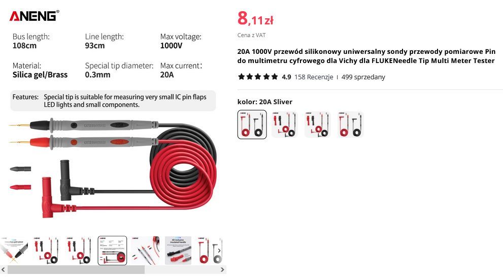

Poza tym jednym zgrzytem uważam, ze przewody są warte swojej ceny (Uwaga! Cena na fotce z aukcji nie zawiera pełnego kosztu zakupu. Zależy ona od konkretnego sprzedawcy, ew. zakupu innych części, podzespołów itp. Na Aliexpress jest dość spory rozrzut i czasem ten sam produkt można kupić nawet 2x taniej. Trzeba dokładnie czytać opisy aukcji i ew. "przerzucić" kilkanaście innych aukcji by wybrać to samo najtaniej).
