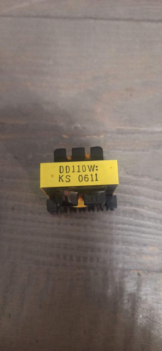

    wiktorjonasz55
    Poziom 3  
    Eer3435 poszukuję taki transformator
  • #2 20801221
    sosarek
    Podasz porządnie model tego czego poszukujesz, załączysz jakieś zdjecia, napiszesz w czym pracował itd.?

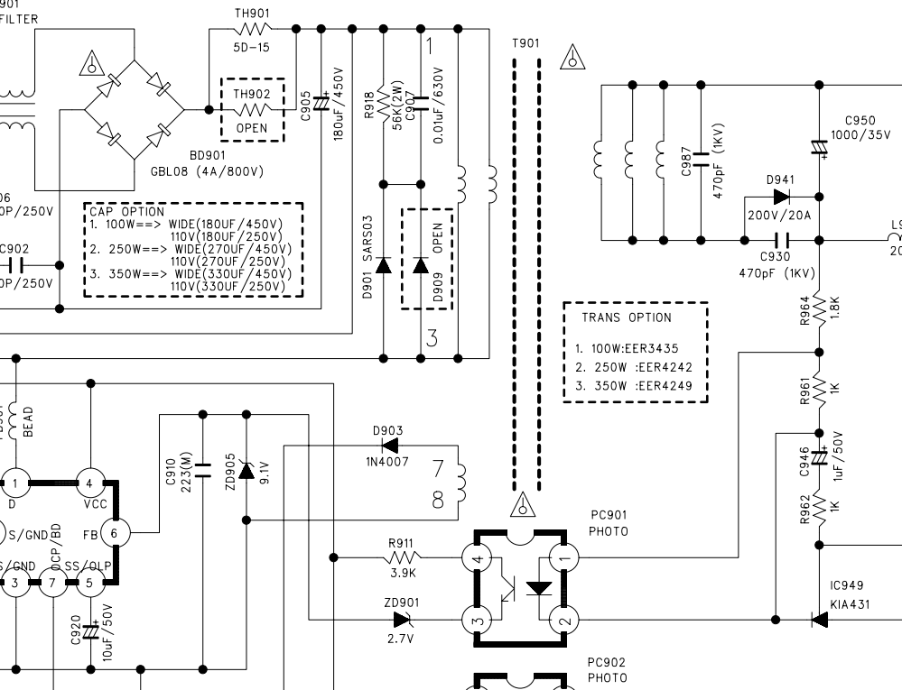

    Jest to zasilacz Mini wieży LG XA102
    Symbole spisałem jakie są na nim
    A problem polega na tym że na wtórnym nie ma żadnego napięcia

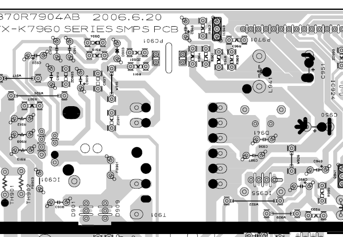

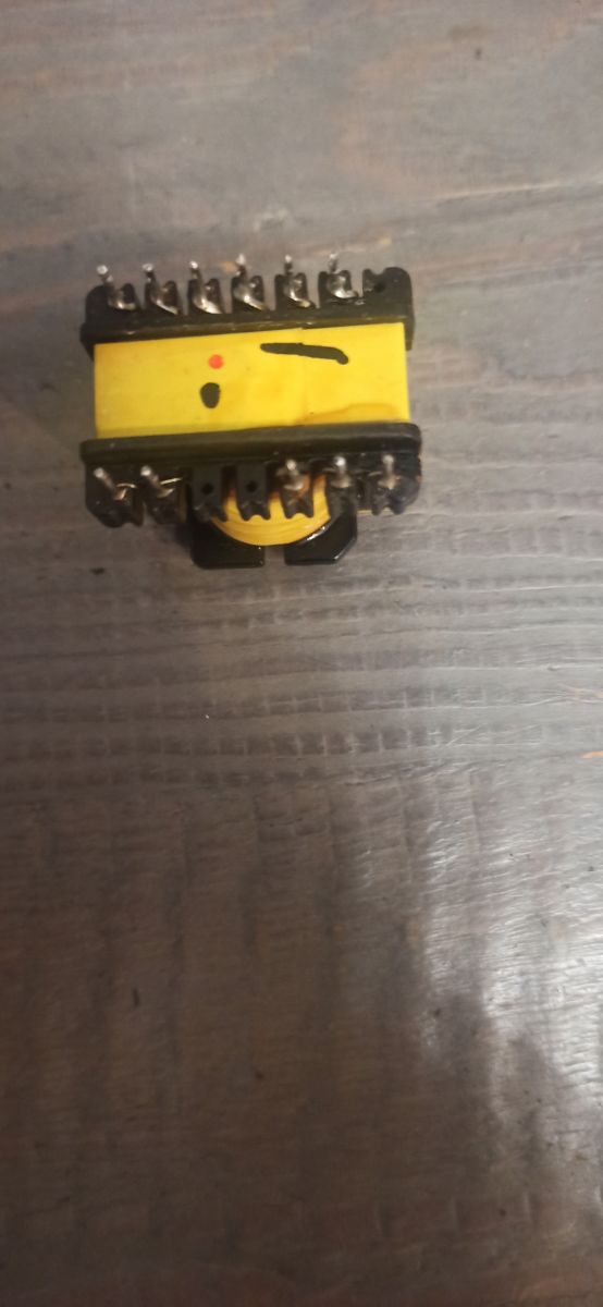

    Oryginalne trafko moim zdaniem raczej nie do dostania, zapewne robione na zamówienie przez producenta.
    Z service manuala urządzenia można zobaczyć jak rozłożone są uzwojenia:
    Witam. Gdzie mogę taki dostać lub jego zamiennik? DD 110W: KS 0611
    Rzut od dołu PCB:
    Pierwotne nawijane 2-ma drutami plus uzwojenie pomiarowe. Wtórne nawijane 3ma drutami. Sprobuj pomierzyć czy nie ma przebicia pomiędzy uzwojeniami i czy mają ciągłość.

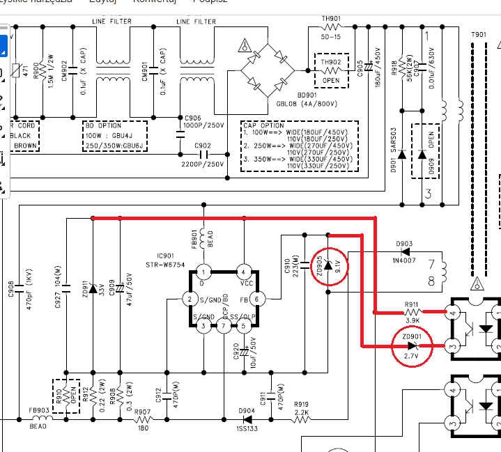

    Problem jest prawdopodobnie po stronie pierwotnej. Na zaciskach 7 i 8 to uzwojenie chyba powino sterować tym transformatorem i zamieniać prąd stały na przemienny.
    Ale nie wiem czy napewno dobrze myślę?
  • #6 20807349
    Agentlos
    Poziom 25  

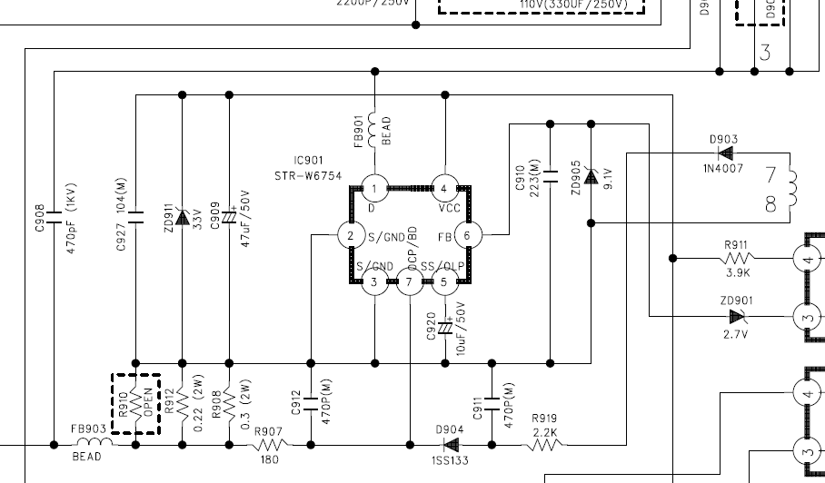

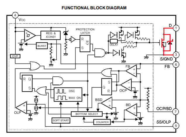

    Całą robotę w tym układzie robi IC901 (QuasiResonant Flyback Switching Regulator). Czy bezpiecznik w urządzeniu się uszkodził czy przestało po prostu działać? Jeśli transformator jest sprawny, sprawdziłym czy rezystor R912 (0.22R) nie jest uszkodzony (przerwa lub bardzo duża rezystancja). Jeśli jest to najpewniej sam IC901 także będzie miał uszkodzony wbydowany tranzystor przełączający.

    Równolegle do R912 jest R908 (0,3R). Prawdopodobnie oba mogły się uszkodzić. Sprawdz także R907 na wejściu OCP IC901 oraz inne rezystory i diody wokół scalaka.

    DZ911 jest na 33V. STR-W6754 ma ABSOLUTE MAXIMUM RATINGS dla Control Supply Voltage, VCC . . . . 35 V także na 30V będzie w porządku.
    Jakie masz napiecie na nodze numer 4 układu?
    Jeśli przebiło zenerkę to mógł tam wystąpić dość duży skok napięcia.
    Powinieneś sprawdzić wszystkie elementy na tej gałęzi:
    I dalej w dół takie elementu jak Q904, oba optoizolatory i rezystory w ich obwodach.
    Dodatkowo przyjżałby się też IC902. Mógł także polec.
    Szczegóły co i jak znajdziesz na schemacie.

    A może wiesz, jakie napięcia powinny być na tym IC901?
    Bo u mnie tylko przychodzi na nóżkę pierwszą 312V i nic poza tym nie wychodzi. Już sprawdziłem prawie wszystko i nic nie wykminiłem. Nie wiem, czy to trafo ma po stronie pierwotnej odczepy, bo może ja źle myślę.
  • #14 20819876
    Agentlos
    Poziom 25  

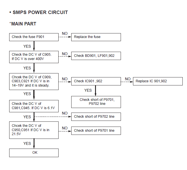

    W instrukcji serwisowej masz podana procedurę testową - czy to wszystko sprawdziłeś?.
    Dla pewności podaje ją poniżej:
    Nie rozumiem co masz na myśli. Według schematu transformator w tej częsci przetwornicy ma 2 uzwojenia po stronie pierwotnej i jedno na wtórej.
    Jeśli uważasz że pomierzyłeś wszystko wokół IC901, skup się na IC902. To ta przetwornica powinna w pierwszej kolejności ruszyć, tworzy 3V3 oraz 5V. Jeśli ona nie ruszy, nie otworzy się tranzystor Q904 kluczowany PC902 i IC901 nie będzie miał zasilania na nodze 4.
