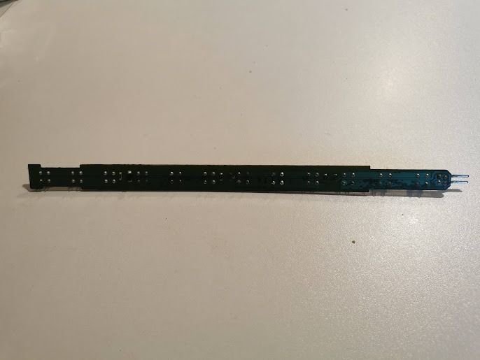

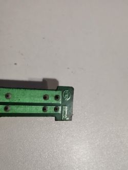

    Dzień dobry
    Spaliła mi się lampa/listwa led trzeciego światła stop (Seat Altea XL 2013) której zdjęcia przesyłam:
    Zamiennik listwy LED dla trzeciego światła stop - Seat Altea XL 2013 Zamiennik listwy LED dla trzeciego światła stop - Seat Altea XL 2013 Zamiennik listwy LED dla trzeciego światła stop - Seat Altea XL 2013
    Nie ma na niej żadnej tabliczki znamionowej, żadnej informacji co to za układ, nic. W zasadzie nowy zamiennik razem ze światłem kosztuje 300 zł o oryginałach nie wspomnę, więc zastanawiam się, czy da się wyszukać gdzieś i nabyć ten (lub analogiczny) układ taniej? Jeśli tak, to jakiego układu szukać? Skąd wziąć jakiś jego identyfikator?
    Rozważam też, czy mogę tam po prostu wstawić coś innego? Jeśli wstawię po prostu listwę led 12 V o podobnym rozmiarze i tylko przelutuję sobie wtyk, to mogę wywołać jakieś potencjalne uszkodzenia elektryki auta? Albo czy system wykrywania spalenia żarówki nie będzie szalał (obecnie układ w ogóle nie działa, więc nie zmierzę sobie jego oporności)?
    Dziękuję za podpowiedzi i pozdrawiam
    Najlepsze rozwiązanie ;-) Np. Link
