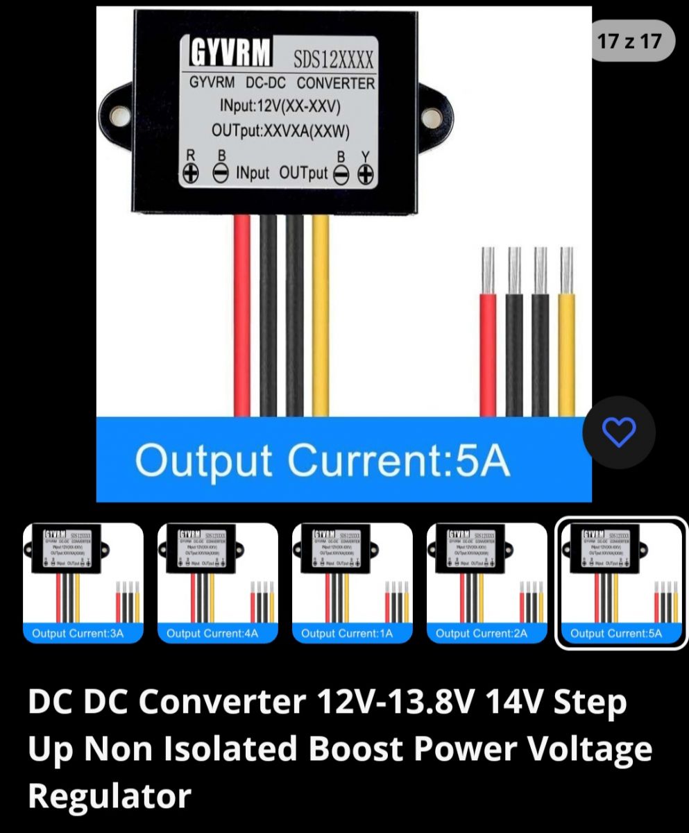

    Chce zwiększyć pojemność mojego UPSa (CyberPower CP1500EPFCLCDUK) , wiem że w UPSie są akumulatory AGM, a ja mam kwasowe, nie można łączyć ale wydaje mi się że można to rozwiać w inny sposób, np. Za pomocą jakiegoś 'step up booster' np. :
    Zwiększanie pojemności UPSa CyberPower CP1500EPFCLCDUK przez dodanie akumulatorów kwasowych
    albo sterownika mppt.
    Chodzi o to żeby wraz z rozładowywaniem się UPSa przekazywać energię z akumulatorów kwasowych do bezpiecznego poziomu rozładowania gdzie później będa one odcinanie.
    Ma to sens? Czy nadaje się któreś z tych urządzeń do tego? Jak tak to ktore? Albo może coś innego?

    To zwykłe kwasiaki z samochodu? Jeśli tak, to one szybciej się zużyją pracując w UPS (głębokie rozładowanie) i bateriami akumulatorów AGM (wyższe końcowe napięcie ładowania). Jaki Ci ich nie żal i masz pewność, że UPS da radę naładować dodatkowe Ah pojemności, to można ryzykować podłączenie tych dodatkowych baterii. Warunek - musisz mieć pewność, że UPS nie spłonie w czasie ich ładowania.
    Przetwornica pozowli rozładować baterie samochodwe, ale nie naładuje ich. Będziesz musiał je ładować zewnętrzną ładowarką.
    Najmniej problemów będzie jeśli zastosujesz baterie akumulatorów odpowiednie do Twojego UPS.

    Nie chce ich łączyć bezpośrednio z UPSem, więc UPS nie będzie ich ładował, nie chcę ich wkładać do obudowy, i tak się nie zmieszczą, ani nie chce zamieniać tych AGMów na te kwasowe, nie będzie to też używane na codzień.
    Chce to użyć tylko w momencie jak na dłużej braknie prądu (co się bardzo zadko zdarza), że podłącze akumulator i jednorazowo podładuje UPSa.
    Mogę to zrobić tak że pod akumulator kwasowy podłączam inwerter 230v do którego z kolei połącza UPS ale wydaje mi się że będą w tedy większe straty energii

    To niepotrzebne straty mocy, ale o czywiście możesz tak zrobić. To najprostsze rozwiązanie i jedyna jego wada, to niska spawność. NIektóre UPS mają możliwość dołączenia zewnętrznej baterii. Równoległe połączenie baterii akumulatorów powinno dać najlepsze efekty, ale pod pewnymi warunkami.
