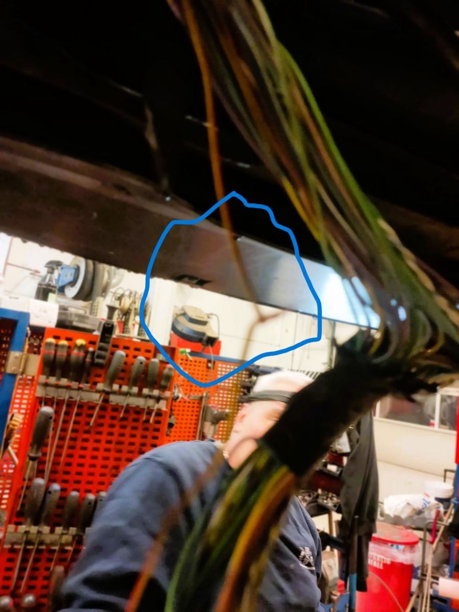

    Witam kolegów. Mam problem z FORD GALAXY 2010 R. 2.0 TDCi 103kW/140KM 1997cm³
    Kod silnika: QXWC; UFWA; QXWA; QXWB;
    Wczoraj wyjeżdżając autem spod domu było wszystko ok auto odpaliło jak każdego dnia . byłem w mieście raptem godzinę może półtorej wsiadam próbuje odpalać i kaput .USTERKA SILNIKA i nie można w ogóle zakręcić silnikiem .potem wyskakiwały kolejne problemy IMOBILAJZER AKTYWNY USTERKA SKRZYNI AWARIA KIEROWNICY chyba cos takiego co pamiętam . próbowałem odpinać klemy na miejscu cos restartować i bez skutku .miałem jakiś podręczny tester co mogłem sprawdzić to wyszło mi kod P0275 . na razie zaholowałem auto pod dom i myślę co by tu było może ktoś cos podpowie . czytałem o tym kodzie ze cos może być w wiązce pod lewym nadkolem do skrzynki którejś

    Odczytaj błędy czymś pod Forda w stylu Forscan. P0275 to chyba wtrysk. Ale jeżeli są takie cuda jak piszesz, to może być problem z zasilaniem na aucie (masą), alternatorem, akumulatorem lub sterownikiem.

    Niestety nic nie znalazłem .przez kompa wynajduje bardzo dużo błędów .rozprułem prawie cala wiązkę jak wcześniej inni podpowiadali od głównego modułu i nigdzie nie znalazłem jakiś przerwanych lub przegnitych kabli .bateria dobra rozrusznik wyjęty sprawdzony działa . bezpieczniki ok nie wiem jak z przekaźniki bo nie wiem jak sprawdzić .może jeszcze jakieś podpowiedzi ? co mogłem to sprawdziłem jeśli nic już nie znajdę będę zmuszony szukać jakiegoś elektryka.

    To nie czytaj już głupot bo ten kod nie dotyczy tego silnika.
    P0275 Cylinder 5 Contribution/Balance
    A po drugie podłącz normalny tester, który pokaże tak jak trzeba. A po trzecie zachowanie auta które opisałeś wskazuje albo na problemy z zasilaniem któregoś modułu,spadkiem napięcia w instalacji lub komunikacją CAN.

    Ford Galaxy 2010, 2.0 TDCi, kod silnika QXWC: Usterka silnika, kod błędu P0275 Witam ponownie. Po ciężkich 4 dniach walki z kablami w moim fordzie wreszcie się udało dokonać sukcesu . Przerwa na jednym kablu żółto czerwonym wychodzącym z jednych z wtyczek ze skrzynki komputera z lewej strony pod nadkolem .Rozprułem cało wiązkę a jeszcze było nie widoczne gdzie było pod jednym kawałkiem izolacji . Jeszcze musze sprawdzić bezpiecznik od zamykania i otwierania drzwi bo nie mam zamiaru rozwijania od nowa tych kabli .

    Problem zlokalizowany i naprawiony ,wszystko działa jak wcześniej .Dziękuje jeszcze raz za wszystkie podpowiedzi. Pozdrawiam
