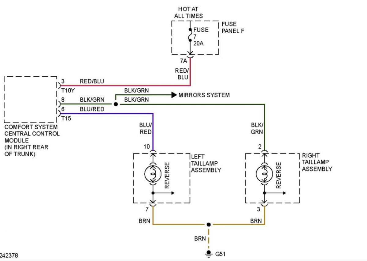

    Potrzebuję schematu elektrycznego świateł wstecznego od włącznika do świateł w samochodzie audi a6 c6 2004 tiptronic.
    Albo podpowiedzi co załącza owe światła (skrzynia czy lewarek).
    Dzięki i pozdrawiam

    Ale jak one są włączane ? przez skrzynię czy przez drążek we wnętrzu?
