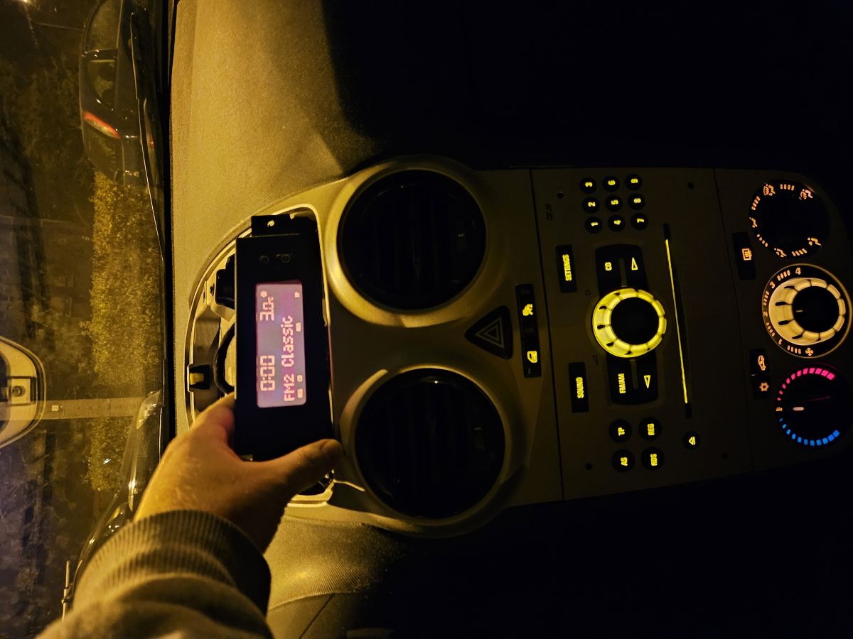

    Po wymianie podświetlenia klimatyzacji, w aucie zaczął szwankować wyświetlacz radia (bursztynowy 2-rzędowy). W zimnym samochodzie nie działa wyświetlacz oraz podświetlenie radia, a samo radio jest sprawne. Po kilku minutach włącza się wyświetlacz i podświetlenie panelu radia. Zakładam że wyjmując radio uszkodziłem któreś połączenie. Odłączyłem i ponownie podłączyłem kostkę od radia, ale nie dało to rezultatu.
    Bede wdzięczny za wskazówki. W razie konieczności potrafię naprawić zimne luty, ale przed zabraniem się za pracę chciałbym zasięgnąć porady w szerszym gronie.

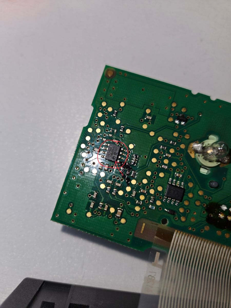

    Winnym Osoba trzymająca wyświetlacz radia samochodowego przed deską rozdzielczą nocą. Płytka drukowana z oznaczeniem obszaru wokół układu scalonego okazał się sam wyświetlacz. Kiedy objawy się nasiliły i ekran zaczynał działać dopiero po dłuższej jeździe w słoneczne ciepłe dni, dokonałem diagnozy poprzez ogrzewanie suszarką radia oraz wyświetlacza. Po ogrzaniu tego drugiego elementu zaczynał on działać. Niestety poprawa lutów na samym gnieździe nie pomogła, a na pozostałych elementach nie dostrzegłem uszkodzonych połączeń. Zakupiłem więc używany wyświetlacz, lecz okazało się że blokuje się on po jakimś czasie wyświetlając komunikat “display safe”. Okazuje się że nawet wymiana ekranu wymaga jego uprzedniego wylogowania w poprzedni aucie oraz zalogowania w nowym. Poddałem się i chciałem kupić używane radio din z allegro, ale niestety do montażu wymagany jest zestaw ramki i przejściówek za około 100zl (!!!). Sensownym rozwiązaniem wydają się chińskie radia z Androidem, ale modele z dobrymi opiniami to koszt przynajmniej 700zl.
    W akcie desperacji przeszukałem jeszcze raz internet i natknąłem się na filmik tłumaczący, że możliwe jest przelutowanie pamieci eeprom z oryginalnego wyświetlacza do używanego egzemplarza. Na szczęście nie wymaga to dużych umiejętności (8-pinowy chip smd). Po podmianie chipa radio z wyświetlaczem działa.
