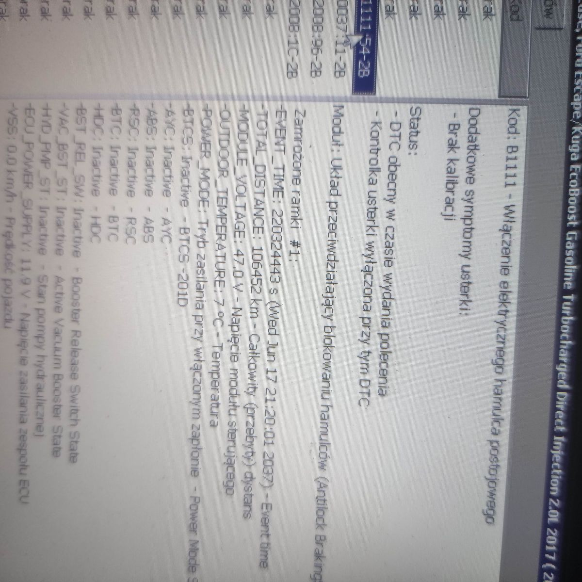

    Witam samochód Ford Escape 20017r 2.0ecoboost
    Klijent wymienił klocki bez procedury po odpaleniu wyskoczył błąd ABS i hamulec ręczny . Silnik pracuje na prawym kole lewy jest sprawdzony . Silniczek sprawdzony nie zaciąga ręcznego na lewym kole .prawdę działa prawidłowo .procedury nie przechodzi adaptacja również błędy pozostają po skasowaniu

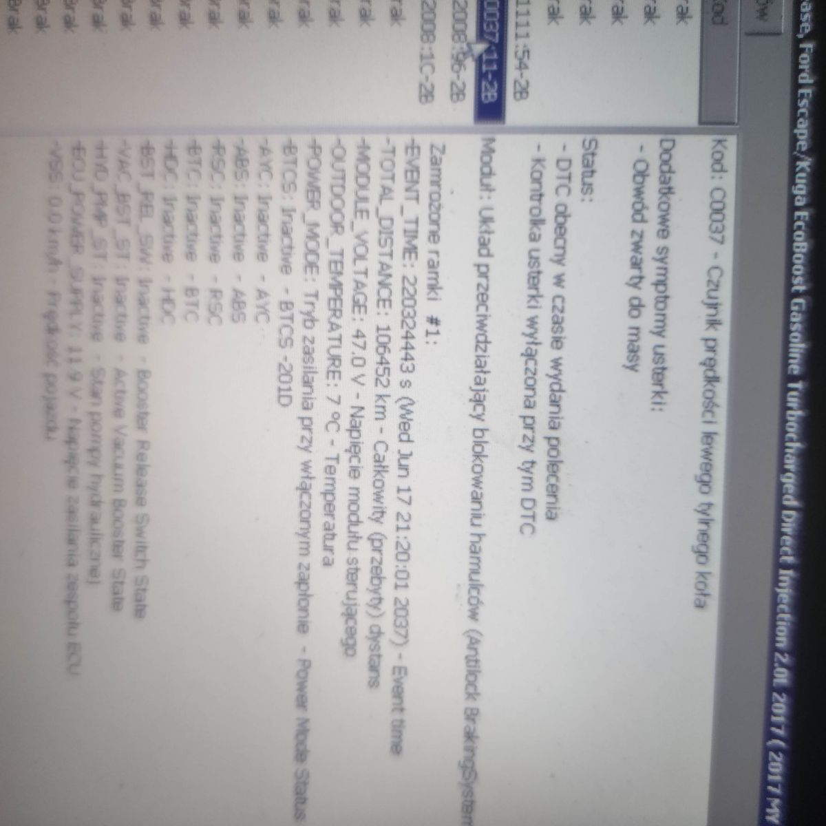

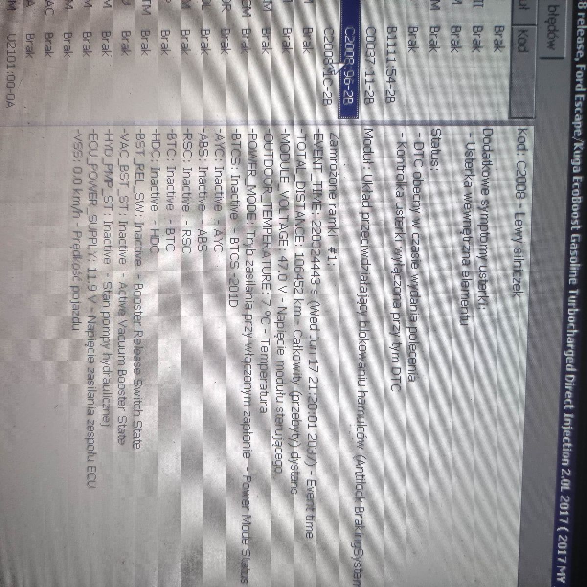

    Błędy B1111-54
    C0037-11
    C2008-96
    C2008-1C
    Lewy silnik od ręcznego nie działa i świeci błąd od czujnika ABS lewy tył. Silniczek jak przelozę z lewej na prawą stronę to działa.

    Ok sprawdzę sprawa wygląda tak jak. Prawej strony zaciągnę hamulec ręczny i odlacze silniczek to podobnie pokazuje zwarcie ABS jak na lewej stronie
    Silniki jak zamienię stronami to na tej lewej stronie nie działa
