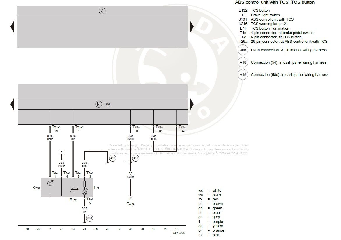

    Potrzebuję schemat podłączenia włącznika ASR w Skodzie Octavi.
    Załączam zdjęcie wspomnianego włącznika.
    Temat niby prosty, kupujesz podłączasz w miejsce starego i ok, ale ja chcę aby ten włącznik odłączał inne urządzenie.
    Z góry serdecznie dziękuję za pomoc
    #2 20803552
    carrot
    Moderator Samochody
    Proszę Zastosowanie włącznika ASR do odłączenia innego urządzenia - Skoda Octavia
