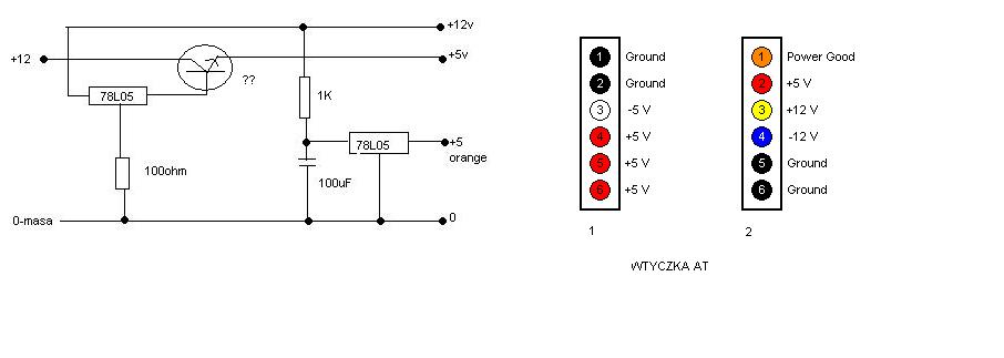

    witam! znalazłem taki schemat na elektrodzie ,podobno to przetwornica napieć do płyty głównej (jesli sie chce ja wsadzic do samochodu), na schemacie jest tranzystorek nie odpisany,prawdopodobnie to tranzystorek mocy orientuje sie ktoś o jaki może chodzić?>? i nastepne moje pytanie czy taka przetwornica moze zadziałać?? gdyż te stabilizatory mogą miec obciązenie max 3A a płyta chyba wiecej ciągnie??? czy trzeba podłączyc kilka takich układów by płyta chodziła?? dziekuje za odpowiedzi

    Jeśli już chcesz zasilacz płytę główną z aku 12V to zrób przetwornicę od poczatku do końca wzorując się np. na zasilaczu AT z tym, że pierwotne uzwojenie oczywiście na 12V.
    Podłączanie 12V wprost z aku do płyty to istne szaleństwo.

    czyli pozostaje mi przewinięcie transformatorów... a czy to wogole jest wykonalne i jak to zrobic?? dotychczas nie przewijałem trafek impulsowych...
    w załączniku załanczam rysunek rozkładu wyjsc i wejsc trafka(wiekszego) bo od niego chce zacząć :) jak rozpoznac uzwojenia?? które mam przewijać??? chyba te cieńsze ale nie jestem pewnien...
    i teraz mam jeszcze pytanie czy przewiniecie wszystkich trafek(tj 3) wystarczy by zasilacz działał poprawnie przy 12V ????

    Muszę Cię nieco zmartwić, ponieważ w większości zasilaczy tj. w ich transformatorach jedna połówka pierwotnego jest nawinięta bezpośrednio (tzn. jako pierwsza) na karkasie, po czym nawijane są uzwojenia wtórne i dopiero na to druga połówka pierwotnego.
    Jeśli chodzi o rozklejanie trafa to ja stosuję metodę topienia w acetonie - nie polecam, bo wszystko się później klei i niezbyt miłe w dotyku jest.
    Spotkałem sie na forum z inną metodą tzn. z wkładaniem trafa do rozgrzanego piekarnika ale tej metody nie próbowałem.
    Samo przewinięcie trasformatorów oczywiście nie wystarczy - trzeba zbudować stronę pierwotną przystosowaną do napięcia 12V a co za tym idzie inne tranzystory (np. mosfet) ponieważ przy tej samej mocy potrzeba będzie przełączać większy prąd.
    Temat był przerabiany na forum, więc jeśli dobrze poszukasz to zajdziesz a dotyczył o ile mnie pamięć nie myli przetwornic do wzmacniaczy samochodowych z zastosowaniem traf z zasilaczy atx.
