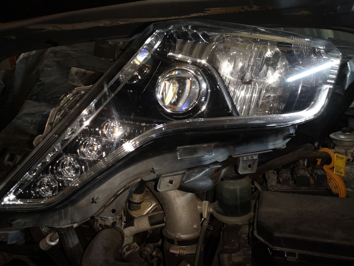

    Witam. W zwiazku z tym ze rozbilem troche Toyote Land Cruiser 150, postanowilem zlozyc przod od wersji Prado. Fajniej wyglada, wszystkie czesci pasuja, zderzak, lampy itd. Problem pojawil sie przy podlaczaniu lamp. W starej wersji wiadomo zwykla zarowka, dwa przewody i wszystko proste. Natomiast w wersji Prado reflektory sa LED. Tzn pozycje/swiatla dzienne i swiatla mijania (tak mi sie wydaje przynajmniej bo soczewka od mijania jest zabudowana i nie ma mozliwosci wymiany zarowki. Drogowe to zwykla zarowka. Do modułu Led od wtyczki idzie 6 przewodow. Po podlaczeniu (minus jest na pierwszym pinie, czarny kabel) zaswiecaja sie tylko pozycje i to po podaniu + na dwa kolejne przewody. Po podlaczeniu na pozostale przewody nic sie nie dzieje. Nie zapalają sie swiatla mijania. Moje pytanie do kogos kto mial stycznosc z tematem reflektorow led, lub posiada takowe auto gdzie trzeba podac zasilenie zeby mijania ruszyly? Ewentualnie jak by ktos dysponowal schematem podlaczenia tych reflektorow. Z wszelka pomoc serdecznie dziękuję.

    Z jakiego dokładnie rocznika pochodzą reflektory ?

    2016 rok
