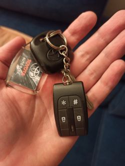

    Dzień dobry! Czy ktoś z Państwa posiada może procedurę programowania pilota do autoalarmu Q-SAFE 002DDS CAN3 TOYOTA (ETS-POLSKA) i mógłby się nią ze mną podzielić? W internecie i na niniejszym forum znalazłem jedynie procedurę do wersji CAN4. Mój samochód to Toyota Yaris II z 2009 r. (kod PIN jest mi znany). Pozdrawiam serdecznie. Procedura programowania pilota Q-SAFE 002DDS CAN3 w Toyota Yaris II 2009

    Bardzo Panu dziękuję. Może zna Pan odpowiedź na nurtujące mnie pytanie - załączona instrukcja mówi o wgraniu 4 pilotów i maksymalnie 4 identyfikatorów PIT. Jeśli zechciałbym zakodować wyłacznie 2 piloty (nie posiadam identyfikatorów PIT) to po zakodowaniu drugiego pilota powienienem po prostu wyłączyć zapłon i nie będzie żadnych problemów? (np. rozkodowanie dotychczasowego sprawnego pilota i tym samym miałbym niedziałające dwa "nowe" piloty?)

    Trzeba wkodować wszystkie piloty i wyłączyć zapłon
