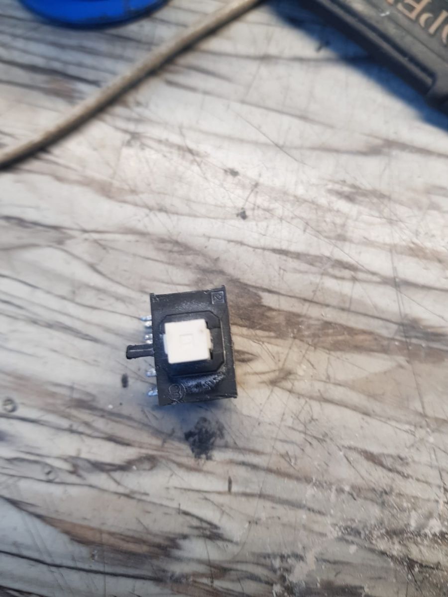

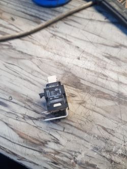

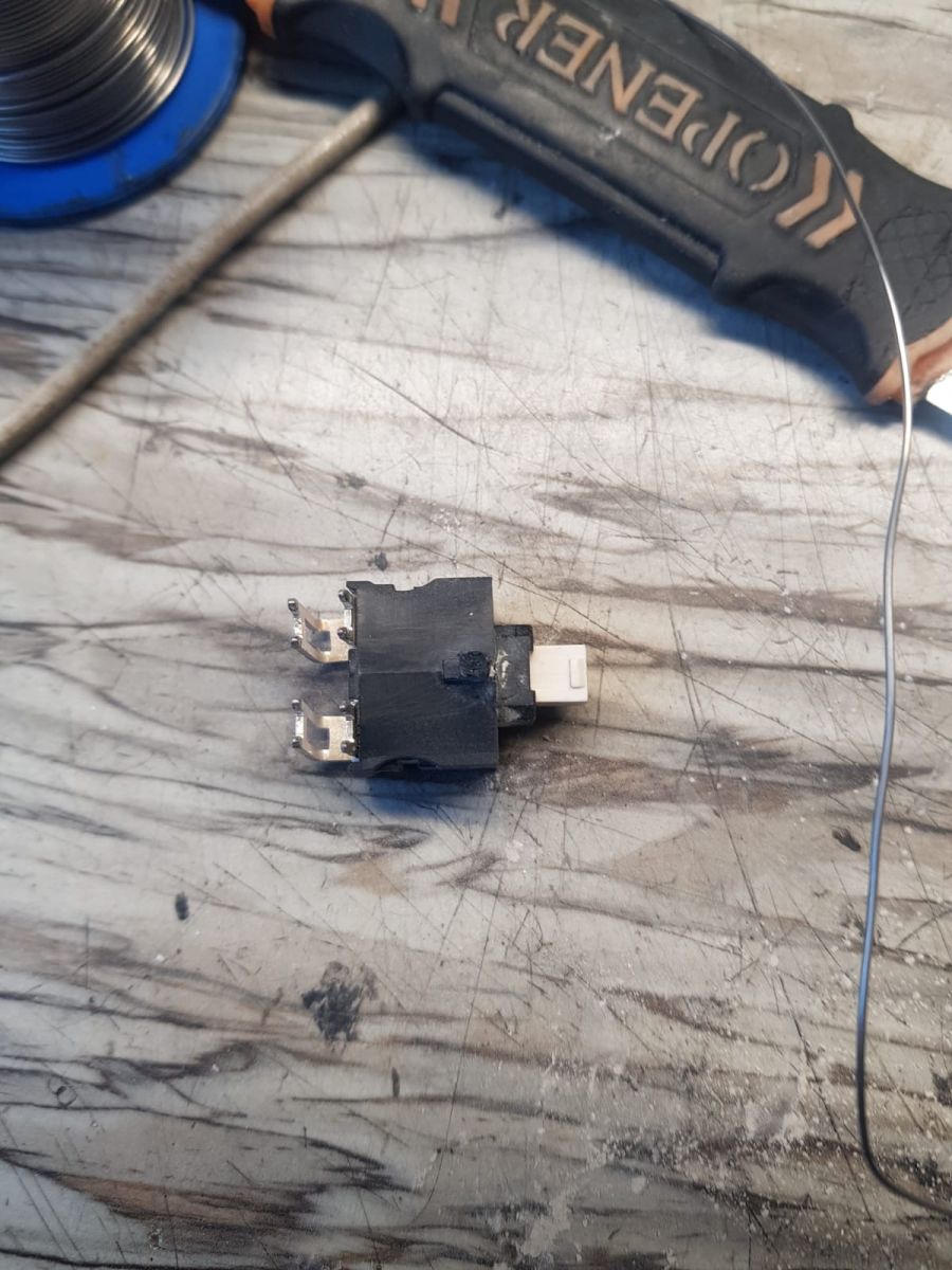

    Odkurzacz Starmix - poszukuje włącznika ze zdjęcia

    Jeśli ten "niedostępny przełącznik" uruchamiany jest krzywką z pokrętłem !!!! to masz taki na każdej płycie sterownika od pralki Amica z Serii PA, luzem raczej nie do zakupu więc poszukaj modułu od PA czasami może być wypalony więc obejrzyj przed zakupem, można też zregenerować jeśli ten twój nie jest spalony a na taki wygląda więc nie wyważaj otwartych drzwi.
