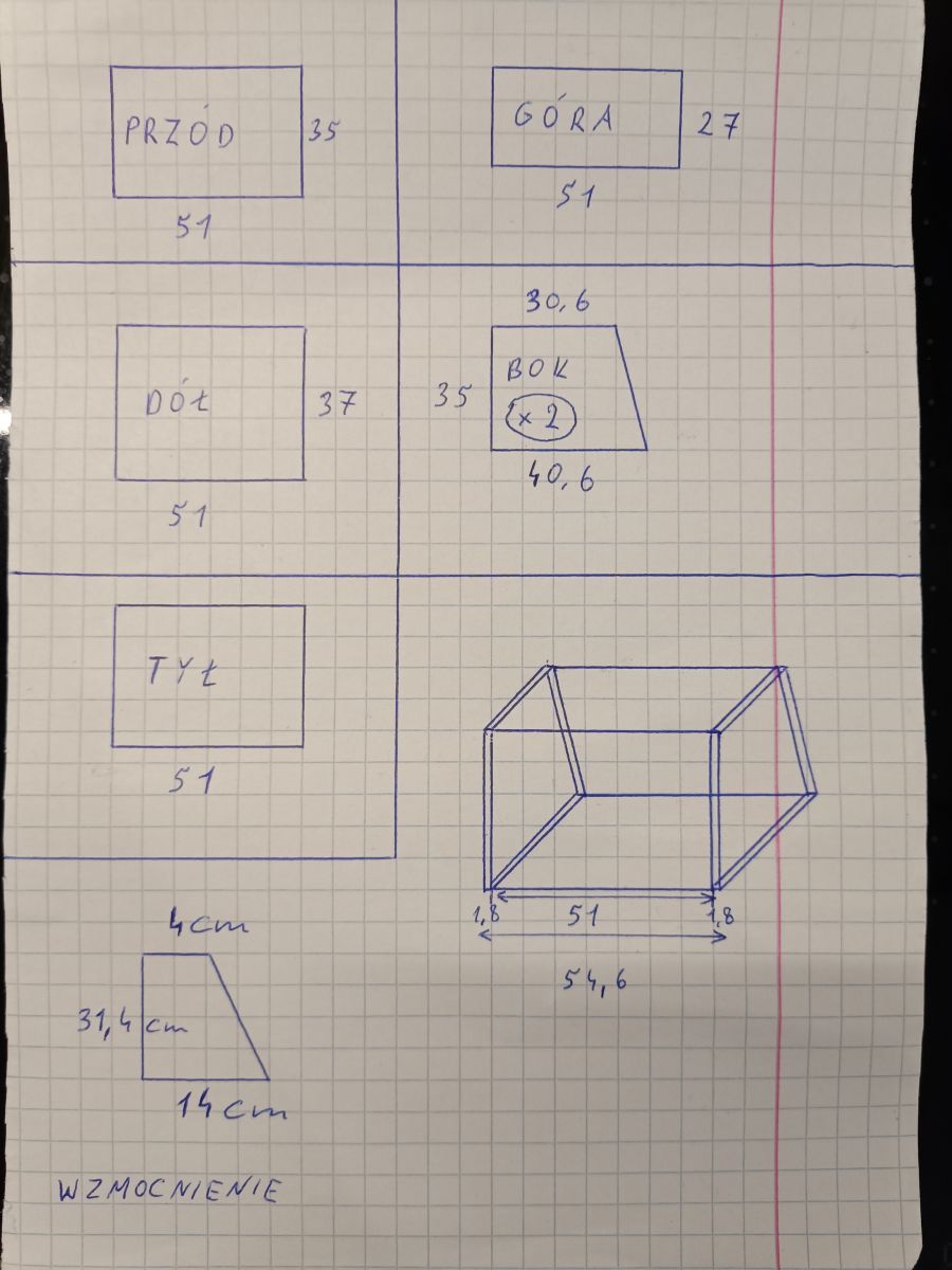

    matik161005
    Jeszcze jestem w trakcie budowy ale mam wymiary na kartce. U mnie nie mogła być wysokość większą niż 35cm, ponieważ chciałbym zasłaniać bagażnik a belka jest właśnie na tej wysokości. Długość także musi być nie większą niż 62cm ale jeszcze wzmacniacz chce od boku przykręcić więc musiałem skrócić do 51cm. Do tego wszystkiego trzeba z każdej strony dodać grubość płyty mdf (1,8cm) ale żeby nie uciec od tych 50l objętości i tak udało mi się wyliczyć wymiary:Budowa skrzyni do subwoofera Magnat Shockwave 1200 - poszukiwane wymiary i kalkulator
