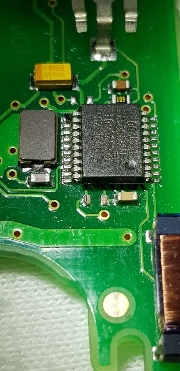

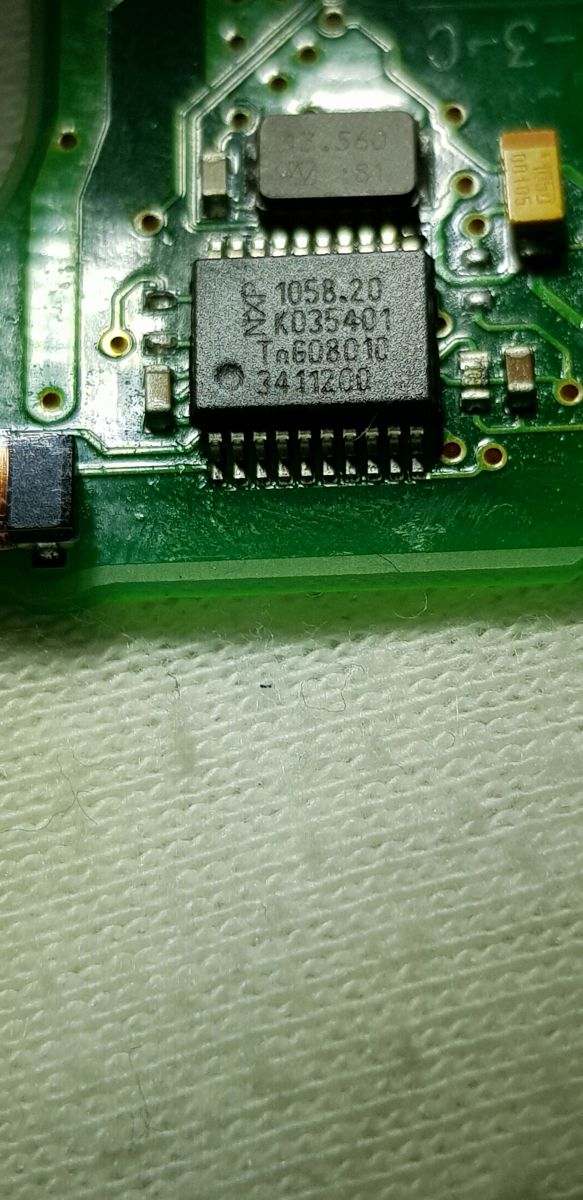

    Potrzebuję informacji jakiej pojemności jest kondensator przy transponderze w kluczyku Citroena C4 Grand Picasso z 2008. Kluczyk upadł znajomemu na ziemię i okazało się, że odpadł jeden z kondensatorów przy transponderze. Nie mogę znaleźć żadnych informacji w necie o tym scalaku jego notę katalogową czy cokolwiek. Wiem ze zdjęć, że brakuje kondensatora.
    Załączam zdjęcia płytki pilota z brakującym kondensatorem.

    Znalazłem informację na temat prawdopodobnej pojemności tego kondensatora. Wynosi ona od 15 do 18nF. To kondensator zasilający część transpondera tego układu. Jeśli ktoś mógłby to potwierdzić to byłoby fajnie, jak nie to jutro przetestuję na żywca tą informację na kluczyku ;).

    Szczerze, nie wiem co to ma być, bo w żaden sposób nie pasuje to do pilota i obudowy 20 nóżkowej którą ma ten scalak. Znalazłem stronę na której jest informacja o używanych transponderach w różnych markach samochodów w różnych latach. Wyszło, że jest to PCF7941 co by się zgadzało, potem doszedłem do schematu na jakiejś rosyjskiej stronie i wychodziło, że to 15nF.
    Dodam tylko, że brakujący kondensator jest między 19 a 20 nóżką tego układu.

    Dzięki, potwierdziłeś to co sam znalazłem. Kondensator 15nF w obudowie 0603 już mam odebrałem po 21 z paczkomatu :). Już dzisiaj nie mam na to czasu, jutro go wlutuję i się przekonam czy to pomogło.

    Pilot działa, kondensator 15nF wlutowałem zgodnie z dokumentacją PCF7941, temat zamykam.
