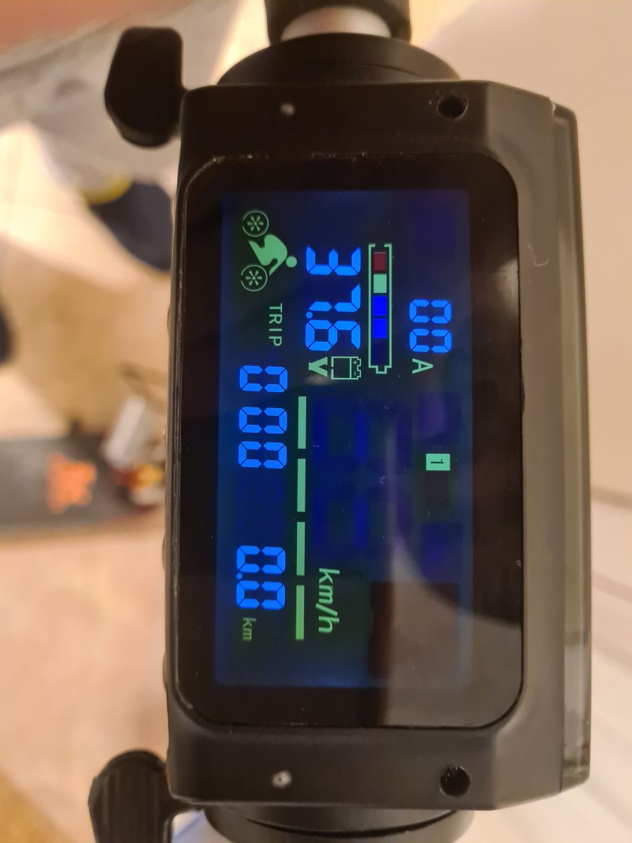

    Otrzymałem hulajnogę z uszkodzonym wyświetlaczem (dashboard).

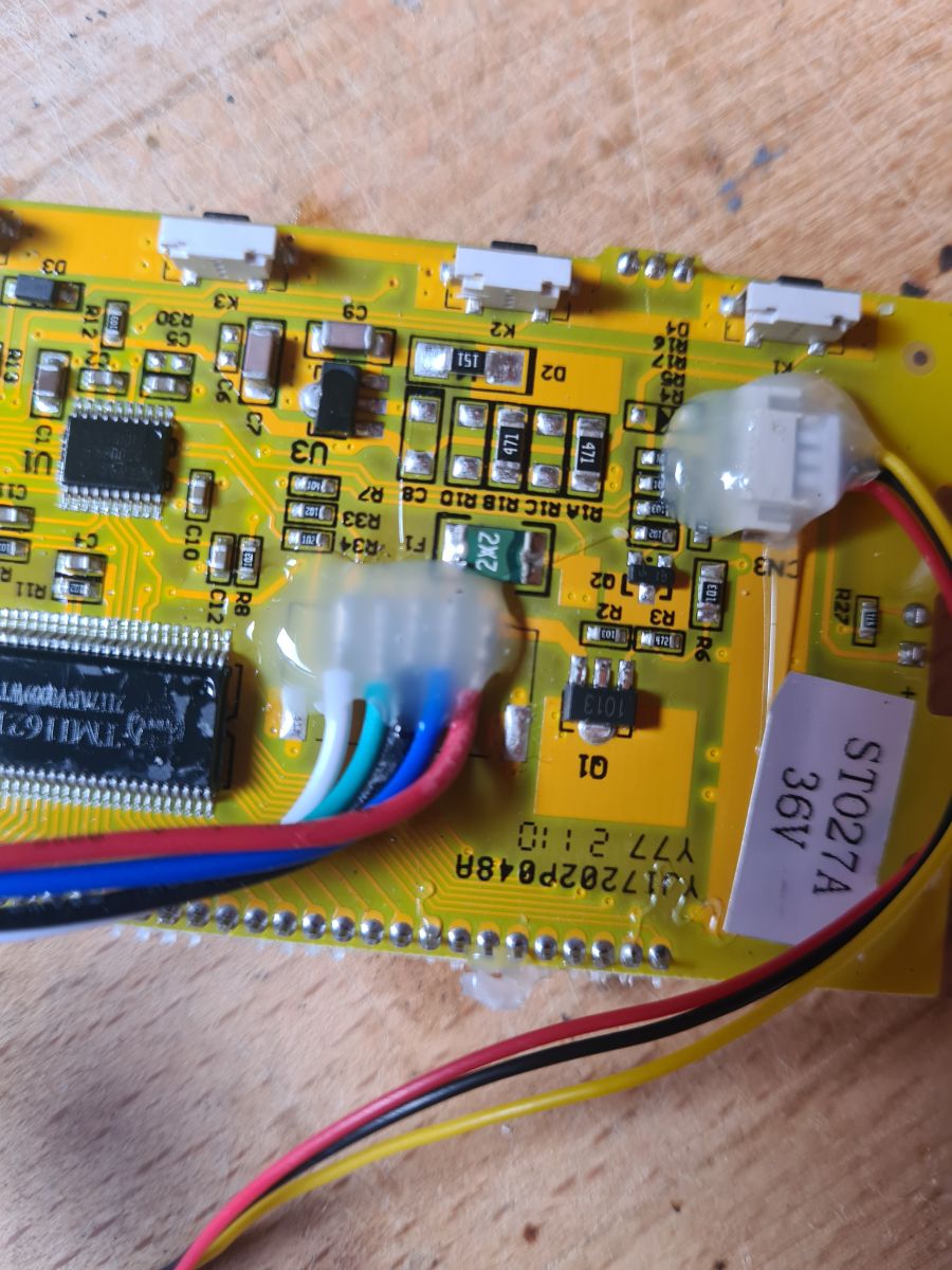

    Kupiłem od pana chińczyka sam wyświetlacz. Miał byś kompatybilny z moją hulajnogą. Nie obyło się bez delikatnych przeróbek przy złączu zasilająco sygnałowym.
    Problem polega na tym, że nie ma żadnej reakcji po wcisnięciu manetki gazu.
    Ekran normalnie włącza się, wszystkie przyciski działają jak trzeba.
    Kugo kirin s3 pro wymiana wyświetlacza, nie działa manetka gazu
    Nawet zamieniałem miejscami przewody RX i TX (biały i zielony), na płytce wyświetlacza brak oznaczeń.
    Mosfety w kontrolerze sprawdzone, czujniki halla (silnik) też odpowiednie wskazania.
    Napięcie pracy pojawia się po włączeniu hulajnogi (37V).
    Zastanawiam się gdzię szukać przyczyny.
    Będę wdzięczny za wskazówki.

    Ten wyświetlacz ma service menu,
    Musisz ustawić parametry, opis znajdziesz bez problemu te wyświetlacze są montowane w wielu wynalazkach.
    A tak na marginesie rozumiem że sprawdziłeś pinout wtyczek? Lepiej się nie sugerować kolorami bo często montują to co mają pod ręką, następna sprawa to czy nie pomyliłeś manetki gazu z hamulcem.
