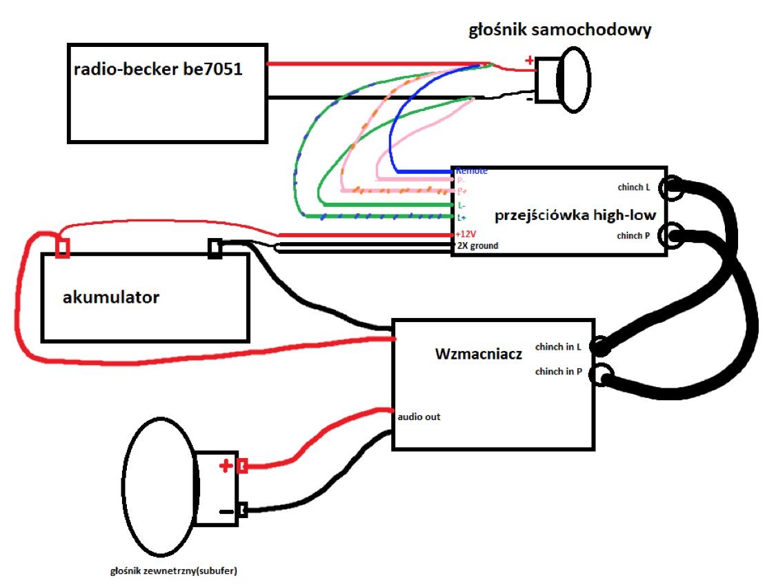

    Witam, mam pytanie jak podłączyć zewnętrzny wzmacniacz pod oryginalne radio które nie ma wyjścia na chinche.
    Próbowałem z przejściówka High-low taka jak na zdjęciu, niestety nie działa.
    Jest jeszcze jakiś sposób, dodam ze radio to becker z mercedesa w204. Podłączanie zewnętrznego wzmacniacza do radia Becker z Mercedes W204 bez wyjścia chinch

    sosarek
    W jakim sensie konwerter nie działa?
    Co to za wzmacniacz?
    Dokładny model radia?
    Pomogłem? Kup mi kawę.

    Szkrabong
    Poziom 4  
    Model radia to becker be7051.
    Przejściówkę podłączam tak jak jest na rozpisce jedyne co to policzony mam kanał lewy z prawym ale to nie powinno nic zmieniać, podłączając chinche do przejściówki i wzmacniacza głośnik podłączony do wzmacniacza dokładniej subufer gra bardzo cicho i jak normalny głośnik (nie gra basem). Wzmacniacza konkretnego nie mam ale na wszystkich których próbowałem jest ten sam problem.
    Mam kilku znajomych którzy stosowali ta przejściówkę i wszystko działało. Nie jest to tez wina typowo tej przejściówki bo przetestowałem już dwie takie i w obu ten sam rezultat.

    sosarek
    Narysuj jak to wszystko podłączasz bo niewiele można zrozumieć.

    Szkrabong
    Poziom 4  
    Mam nadzieje ze schemat będzie zrozumiały. Kable na przejściówkę są opisane identycznie tak jak na rysunku

    sosarek
    Przeczytaj dokładnie opisy - do czego służy REMOTE?
    Nie podłączaj NIC poza sygnałem z głośników - i jeśli podpiąłeś do jednego - nic nie mostkuj.
    Czym wzbudzany jest wzmacniacz?

    Szkrabong
    Poziom 4  
    To co zrobić z remotem z tej przejściówki?
    W wzmacniaczu remote jest podłączony pod + po prostu i normalnie się załącza.
    Czyli rozumiem ze mam podłączyć np sam prawy kanał i spróbować na jednym chinchu?
    Albo jeśli bys mógł na tym moim schemacie pokazać jak mam to podłączyć.
