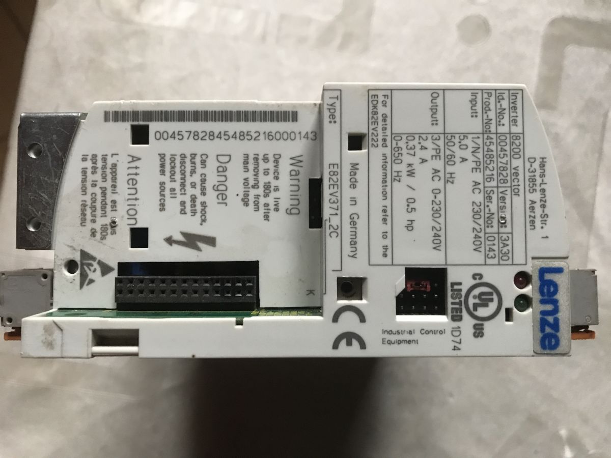

    Witam. Kupiłem nie gdyś okazyjnie używany falownik Lenze vector 8200 małej mocy. Teraz, gdy chcę go użyć ,okazało się iż jest on zablokowany hasłem. Wprowadzanie haseł intuicyjnych (np. 1111….9999 itp.) nic nie daje. Czy w tej sytuacji jest możliwość powrotu do ustawień fabrycznych?. Bardzo proszę o podpowiedź.

    Dzięki za podpowiedź. Niestety, nie umiem stwierdzić kiedy wyprodukowano ten falownik. Podaję Prod.-No:45485216. Ser.-No: 0143. Typ E82EV371-2C. Do parametryzacja posiadam jedynie moduł E82ZBC.

    Posiadam moduł LecomA/B. Ale po włożeniu na miejsce nie świeci się na nim żadna dioda.(I to bez względu czy zasilanie jest zewnętrzne czy wewnętrzne.) Być może falownik jest w tym zakresie niesprawny?. Przesyłam foto płyty. Dalsze rozbieranie falownika jest ryzykowne gdyż widzę elementy klejone. Resetowanie do ustawień fabrycznych falownika Lenze Vector 8200 zablokowanego hasłem

    Falownik da sie dalej rozebrac naprawiam takie jezeli procesor nie umarl.Nie ma tam pamieci masz wszystko na tej płytce wbudowanej tam gdzie procesor.Nie jest łatwe usunięcie hasła.

    I problem się rozwiązał. Sprawny moduł Lecom A/B pozwala zarówno na odczyt wprowadzonego hasła jak i na jego dezaktywację ( par. 094=0). Dzięki za pomoc.
