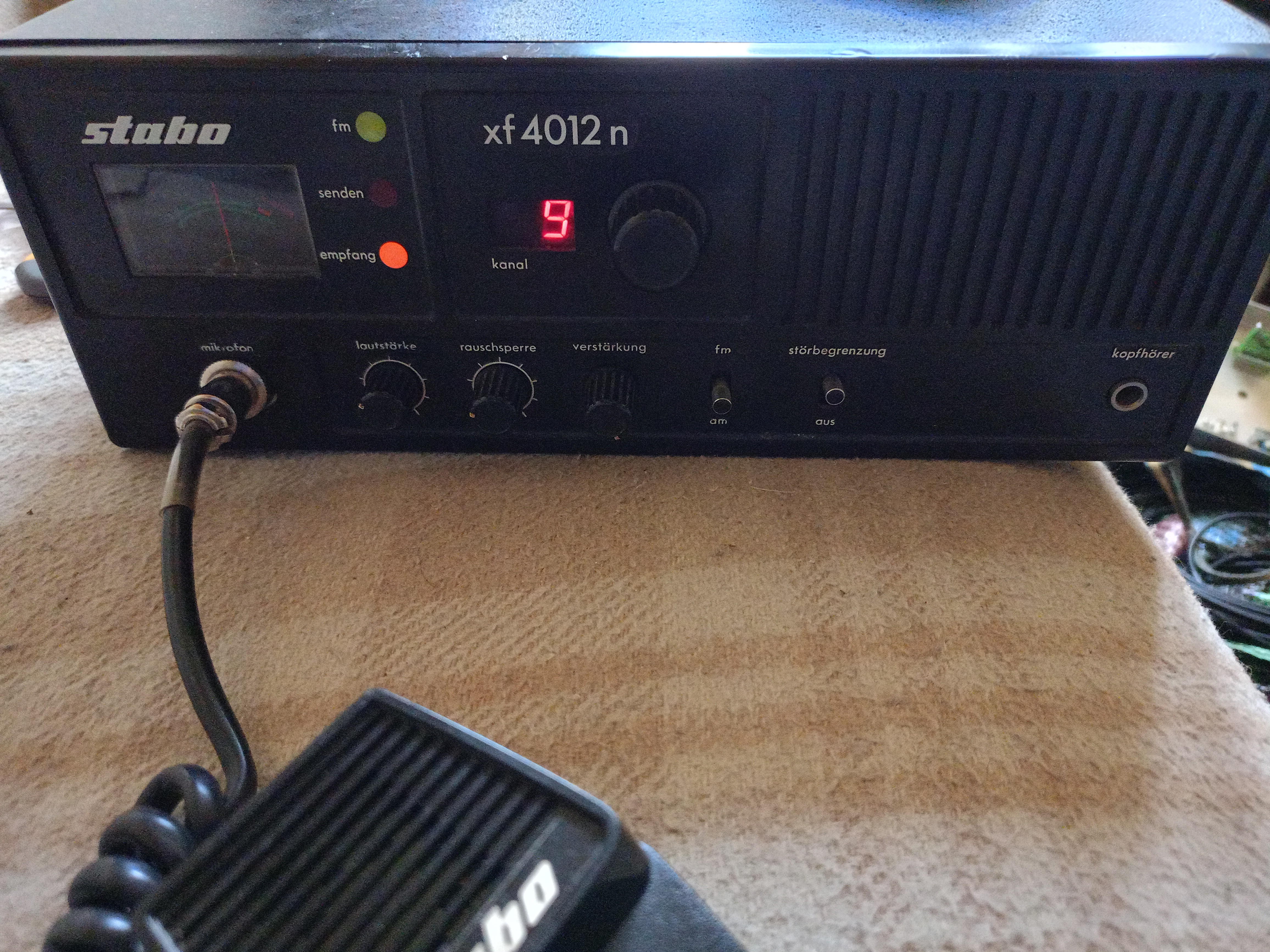

    Witam. Przestrojenie stacjonarnego radiotelefonu CB - Stabo XF4012N z Niemiec sprowadza się do przelutowania białego przewodu na płytce przełącznika kanałów. Uzyskujemy w ten sposób 40 kanałów AM oraz FM. Jeżeli chodzi o przestrojenie w polski system (zera), to należy najprostszym sposobem przylutować ceramiczny kondensator 47 pF równolegle do kwarcu syntezy LC7132 (kwarc 10,240 MHz). Najlepiej od spodu płytki drukowanej. U mnie nie trzeba było dostrajać trymerem obok kwarcu. To tyle w temacie. Niewiele jest na ten temat tu publikacji dla laika, co jest smutnym aspektem tego forum, a podpowiedzi w stylu o użyciu przycisku "Szukaj" są żałosne ze strony tzw. zasłużonych użytkowników. Problem jest z mocą w modulacji AM, ponieważ w prosty sposób nie da się zwiększyć jej do 4 W. Brak modulatora transformatorowego. Pozdrawiam.
    Przed modyfikacją:
    Modyfikacja radiotelefonu CB Stabo XF4012N - przestrojenie, kondensator 47 pF, kwarc 10,240 MHzprzed.jpg Download (49.16 kB)
    Po modyfikacji:
    Modyfikacja radiotelefonu CB Stabo XF4012N - przestrojenie, kondensator 47 pF, kwarc 10,240 MHzpo.jpg Download (52.37 kB)
