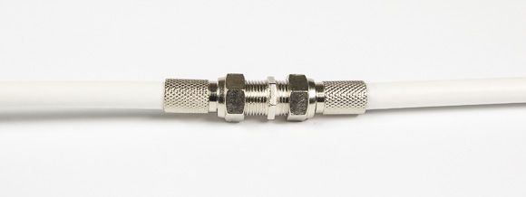

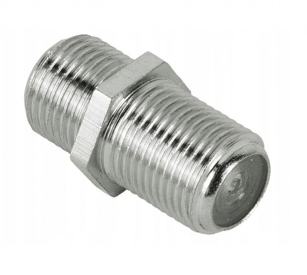

    Weź "beczkę" i z pominięciem sumatora sprawdź sygnał TV na problematycznych gniazdach. Próbowałeś zamieniać przewody na wyjściach z sumatora?
  • #8 20811902
    liteon93
    parabola - tak we Francji sie mowi na talerz anteny sat :-)
    akuratnie jestem na urlopie w Polsce , wiec probuje rozwiazac ten problem u rodzicow
    pasywna czy aktywna -( na pewno nie siatka z zasilaniem ) - to nie wiem , wszystko dobrze dzialalo
    pogoda sie poprawi , wiec sprobuje bezposrednio z anteny na kabel z ominieciem sumatora
    co to jest - beczka- ?
  • #9 20812011
    clubber84
    Poziom 36  
    Łącznik typu F (nakręcany) do złączek kabla koncentrycznego.
