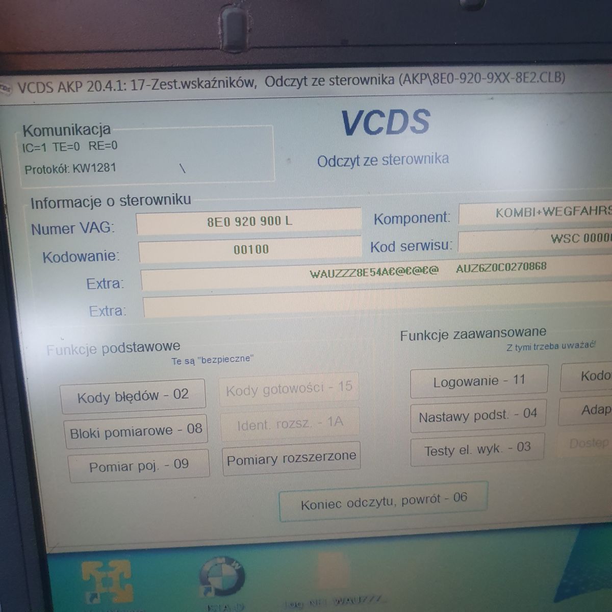

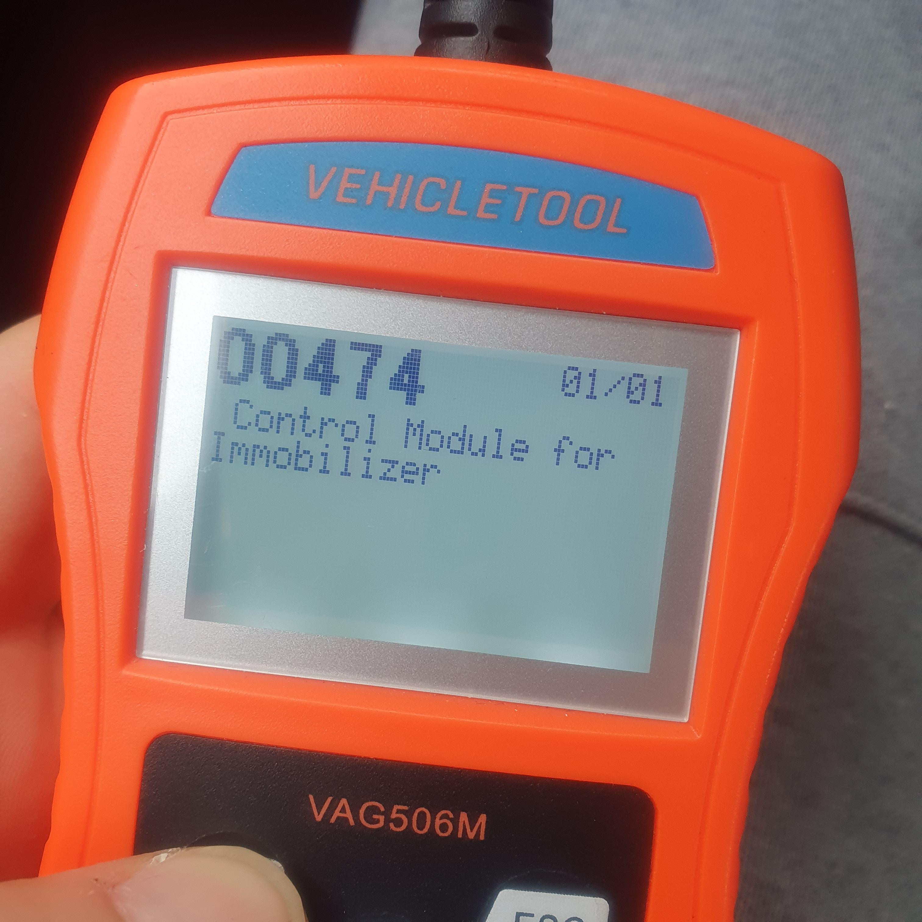

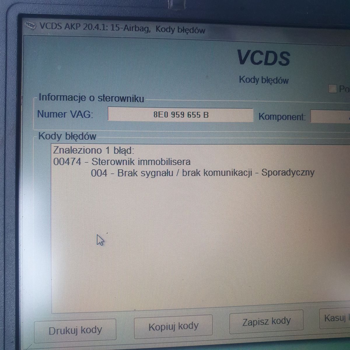

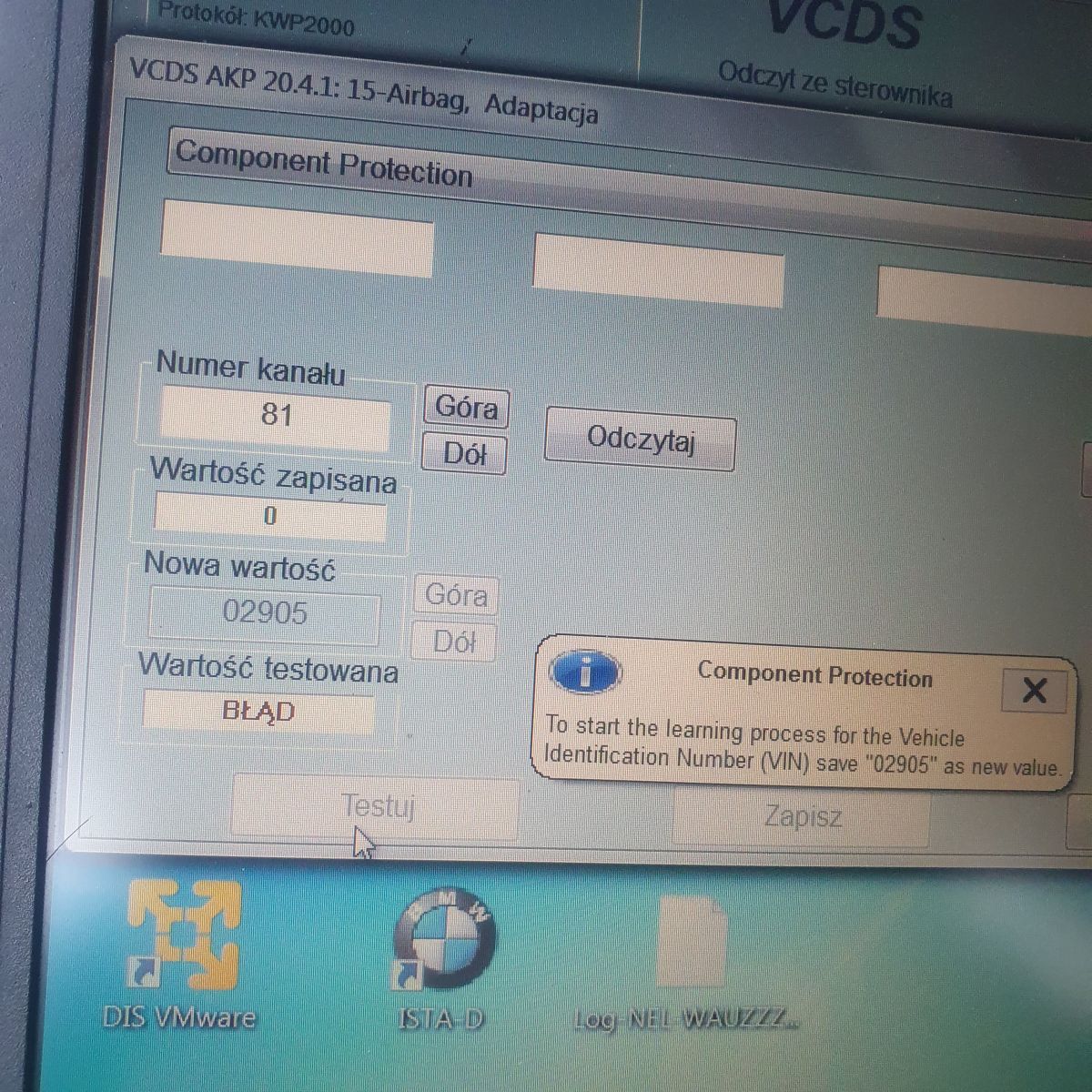

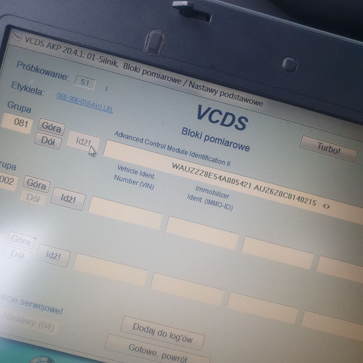

Użytkownik Audi A4B6 z 2003 roku z silnikiem 1,8t zgłasza problem z błędem AirBag 00474, który pojawia się po rozładowaniu akumulatora. Wskazano, że problem może wynikać z nieprawidłowego zapisu VIN w module. Użytkownicy sugerują sprawdzenie VIN w liczniku oraz w innych modułach, a także przeprowadzenie procedury adaptacji po wymianie sterownika. W trakcie dyskusji potwierdzono, że VIN w sterowniku silnika jest inny niż w liczniku, co może być przyczyną problemu. Użytkownik poszukuje sposobu na zmianę VIN bez demontażu sterownika, mając do dyspozycji VCDS i kabel do VAG EEPROM.
