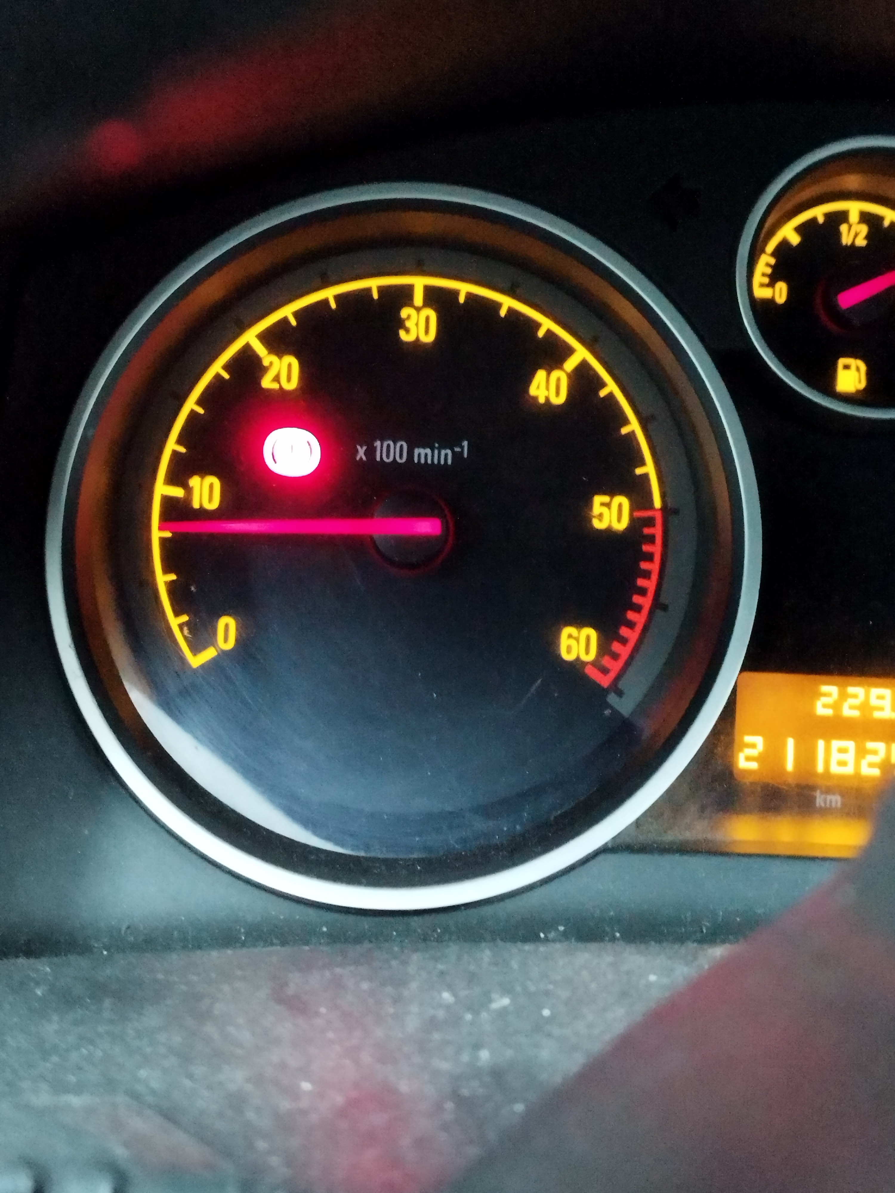

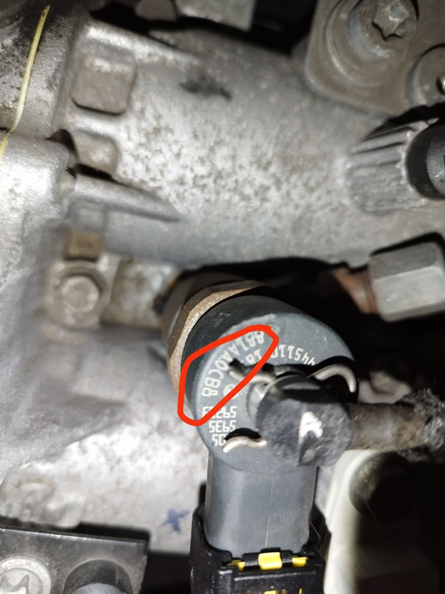

    Witam. Mam problem w aucie. Astra h 1.3 CDTI pojawił się błąd który najprawdopodobniej wskazuje na nie zakodowaną wartość podawania paliwa przez wtrysk. Czy ten kod zaznaczony na czerwono to jest kod który się wpisuje w programie op com żeby dodać wtrysk do ECU. Zaznaczę że wtryski nie były wyjmowane. Pojawiła się pomarańczowy lampka auto z kluczykiem. I błąd jak na zdjęciu. Mam wrażenie że auto straciło moc.Wtryski Astra H 1.3 CDTI: Kodowanie wartości podawania paliwa, błąd ECU, lampka kontrolna Wtryski Astra H 1.3 CDTI: Kodowanie wartości podawania paliwa, błąd ECU, lampka kontrolna

    Tak to jest ten kod, ale nie dawki podawanej jak już. Dziwne, że samo się rozkodowalo... Przypisz ponownie i błąd i tryb awaryjny zniknie.
