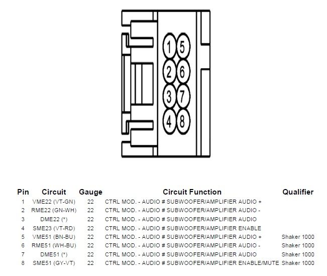

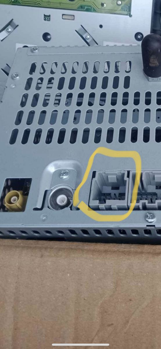

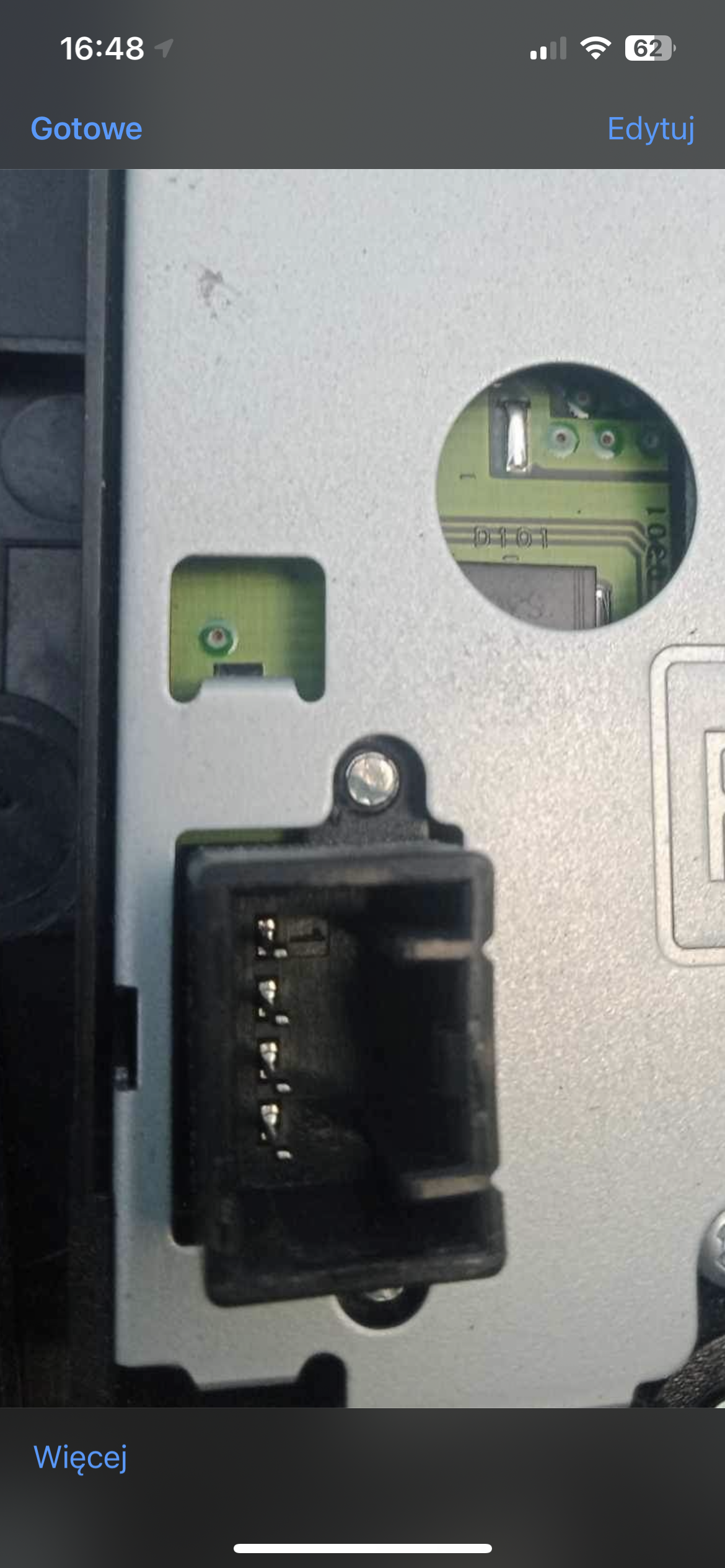

#1 20812925 13 Lis 2023 11:39 danielpiwowarczyk18 danielpiwowarczyk18 Poziom 2 #1 20812925 13 Lis 2023 11:39 Ma ktoś może kabel z radia Shaker 2014 łączący panel z radiem. Albo chociaz schemat tego radia jak tam kable idą?
#2 20813007 13 Lis 2023 12:31 bubu1769 bubu1769 Poziom 42 Pomocny post? (0) #2 20813007 13 Lis 2023 12:31 Zobacz czy to coś ci pomoże: https://cardiagn.com/2014-ford-mustang-efb-wi...io-system-navigation-display-screen-w-o-sync/ Promuję tematy: 14.06.2009 Co najtańszym kosztem naprawiliście (dla siebie)? Mam na sprzedaż: 16.11.2021 WM8761
