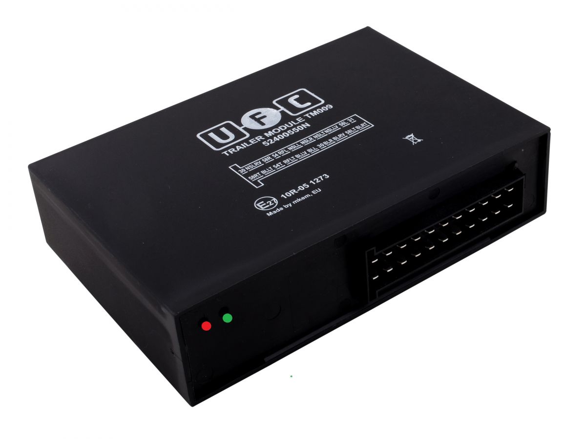

    Citroen Jumper 2010 montuję hak i potrzebuję schemat do modułu ufc 52400550N
    Montaż Haka w Citroen Jumper 2010: Szukam Schematu Modułu UFC 52400550N

    Nie pasuje kostka w instalacji elektrycznej auta. Skrzyniowy ma jedną kostkę przy tylnej osi, a w blaszaku trzeba się wpiąć w kostki od świateł tylnych. Potrzebuję albo schemat tego modułu, albo schemat tej kostki od wersji skrzyniowej

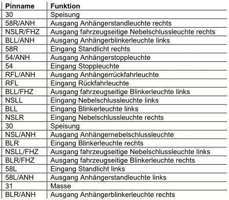

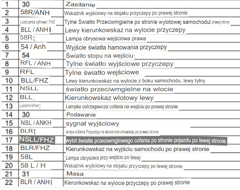

    #9 20817381
    artur.heise
    comin napisał:
    Już tam szukałem. Nigdzie nie ma rozpiski modułu.
    OK, a co z rozpiską, która jest nadrukowana? :)
    I tak na szybko Yandexem:
  • #10 20817466
    comin
    Dziękuję kolego, nie wiem jak to znalazłeś ale jesteś mistrzem. Wpisywałem nawet nadruki w Google i nic nie wychodziło.

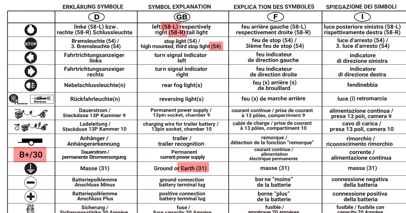

  • #11 20817669
    artur.heise
    Poszedłem tropem, że skoro używają skrótów, to pewnie inne modele też- znalazłem opis od starszej wersji, ale opisy te same, a część jak zasilanie, masa i i światła pokrywały się w instrukcji:
