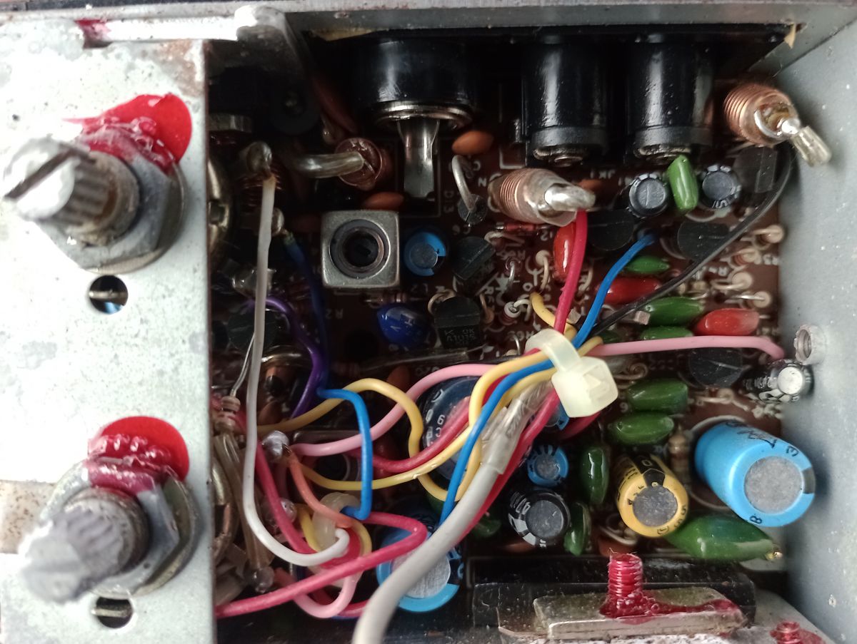

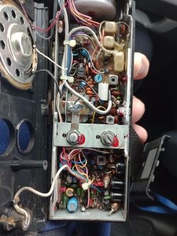

JacekCz napisał:Tobie się wydaje... Jak dobrze pamiętam, to ma syntezę LC7131, robiło się to typowo wpinając szeregową indukcyjność do kwarcu 10,240 MHz.Bo mi się wydaje
ArturAVS napisał:Aha, i tych filterków wcale nie trzeba na nowo przeregulować na przyrządach? Założę się o piwo, że stało się elektrozłomem, bo ktoś uczył się kręcić.JacekCz napisał:Tobie się wydaje... Jak dobrze pamiętam, to ma syntezę LC7131, robiło się to typowo wpinając szeregową indukcyjność do kwarcu 10,240 MHz.Bo mi się wydaje
JacekCz napisał:Skąd taka pewność? To że akurat jest bardzo dobra propagacja i odbiera coś w "5", to bardzo dobrze. VCO nie ruszane (co widać po zdjęciach).Założę się o piwo, że stało się elektrozłomem, bo ktoś uczył się kręcić.
JacekCz napisał:A kto tak mówi? Na pewno jak na taki stary sprzęt mogą być wymagane drobne korekty, ale jest to zupełnie normalne. Podejrzenia może budzić stopień końcowy w.cz., ale zbyt dokładnie na zdjęciach nie widać.i tych filterków wcale nie trzeba na nowo przeregulować na przyrządach?

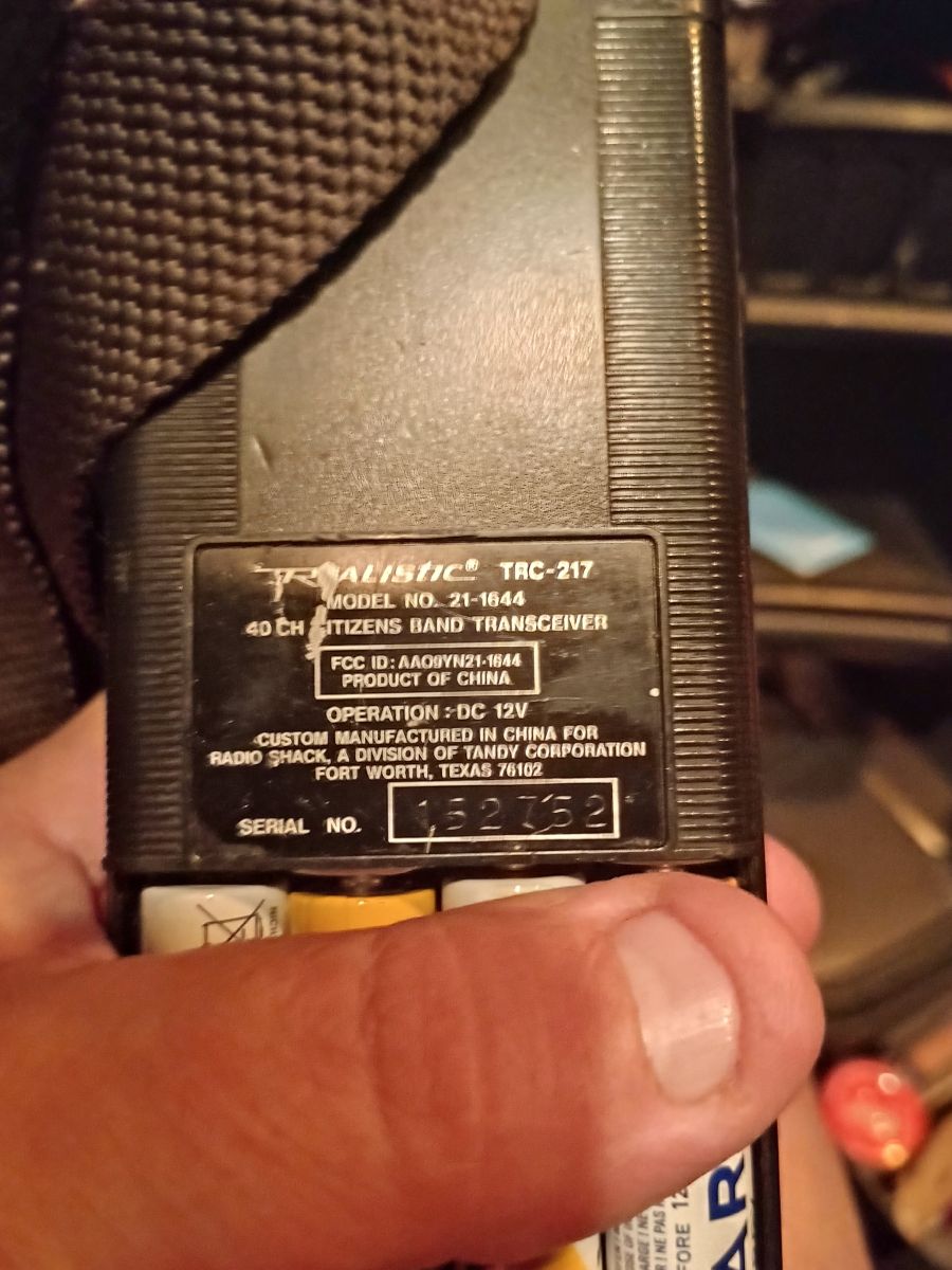

BANANvanDYK napisał:I jednocześnie jeden z najlepszych "ręczniaków" CB w historii.Moc nadajnika to ok. 3,5 W, radio wyprodukowane przez Tandy Corporation dla Radioshack USA.

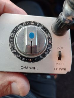

BANANvanDYK napisał:To po co nowoczesne radiotelefony mają do wyboru standard "PL", gdzie radio pracuje w "zerach"?W Polsce obowiązują takie same normy jak w USA i EU w zakresie częstotliwości kanałów, tzn. "w piątkach".
Cytat:W Polsce do łączności w paśmie CB zostały przeznaczone częstotliwości od 26,960 MHz do 27,410 MHz (według Dz. U. z 2017 r. poz. 96), podzielone na 40 kanałów oddalonych od siebie co 10 kHz.
