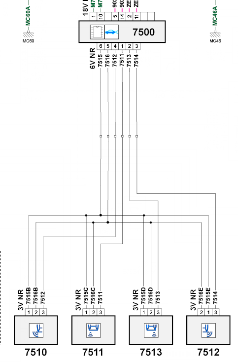

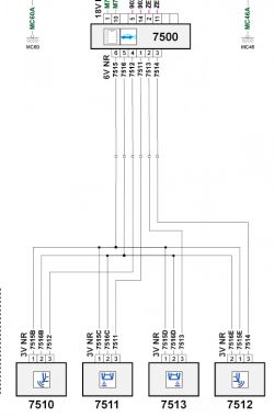

    Witam. Potrzebuję schematu podłączenia fabrycznych czujników parkowania z tyłu Peugeot Partner Teepe 2018 r. Samochód po kolizji i ktoś wszystko przeciął. I niestety nie wiem, czy moduł i czujniki są konkretnie od niego, czy ktoś na pałe wrzucił. Proszę o pomoc. Dziękuję.

    To chyba będzie to:
    Schemat podłączenia czujników parkowania - Peugeot Partner Teepe 2018r.

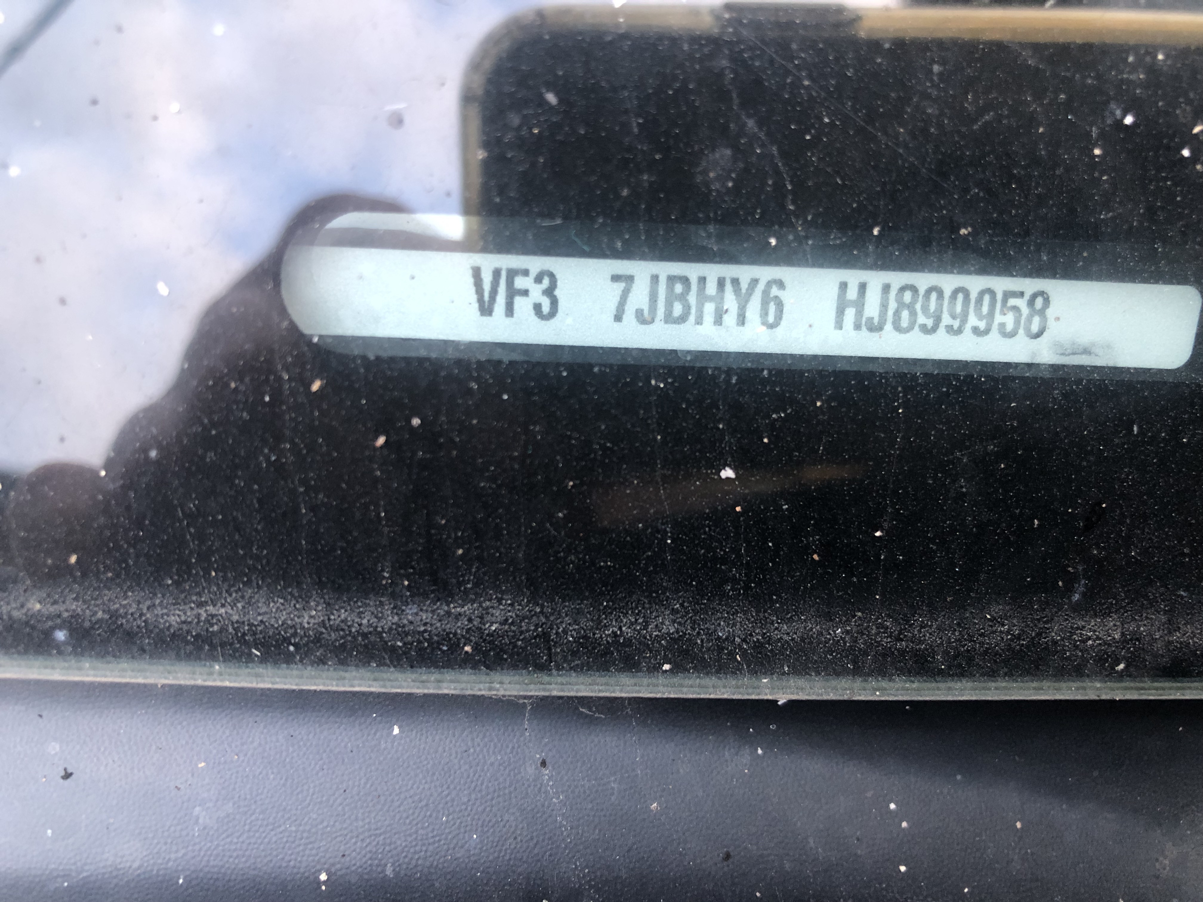

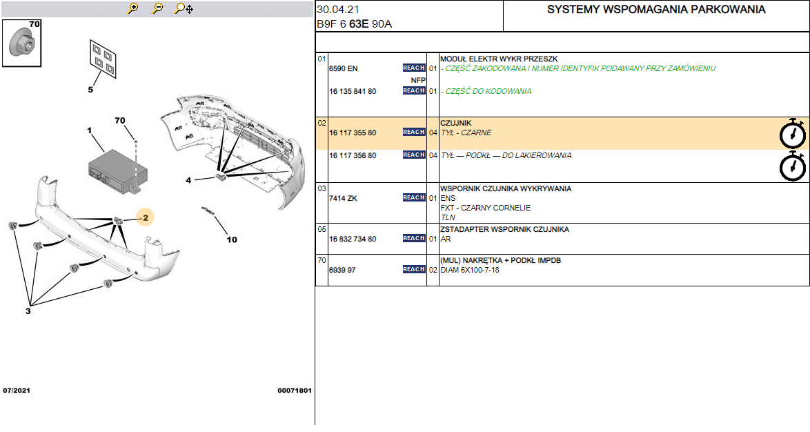

    Dziekuje bardzo. Mam nadzieje ze to to. Mogę podać VIN dla pewności. Jedne, nowe i oryginalne czujniki spalilem przez moją głupotę. Mam problem by dobrać czujniki. Dwa sklepy i dwa różne czujniki po VINie.

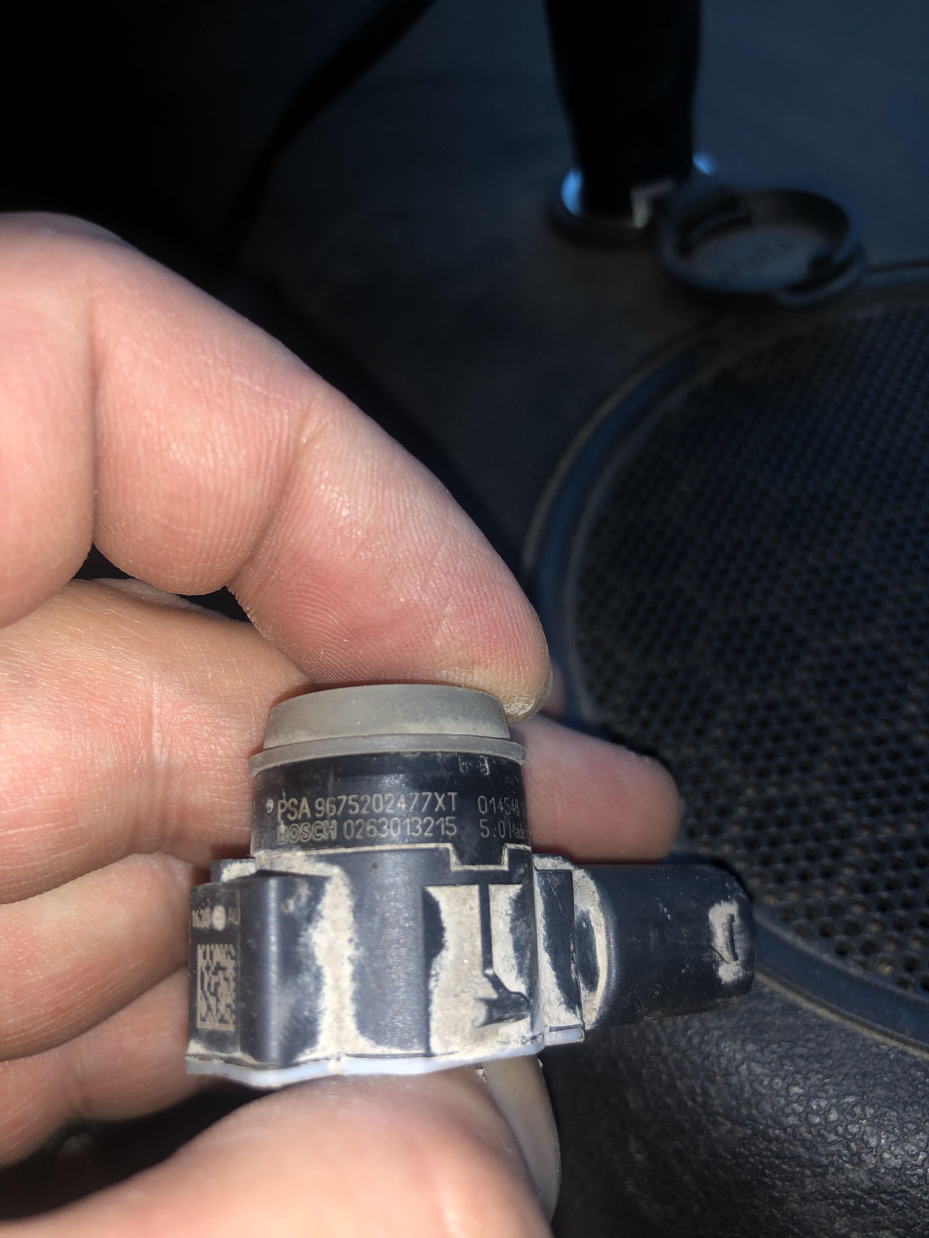

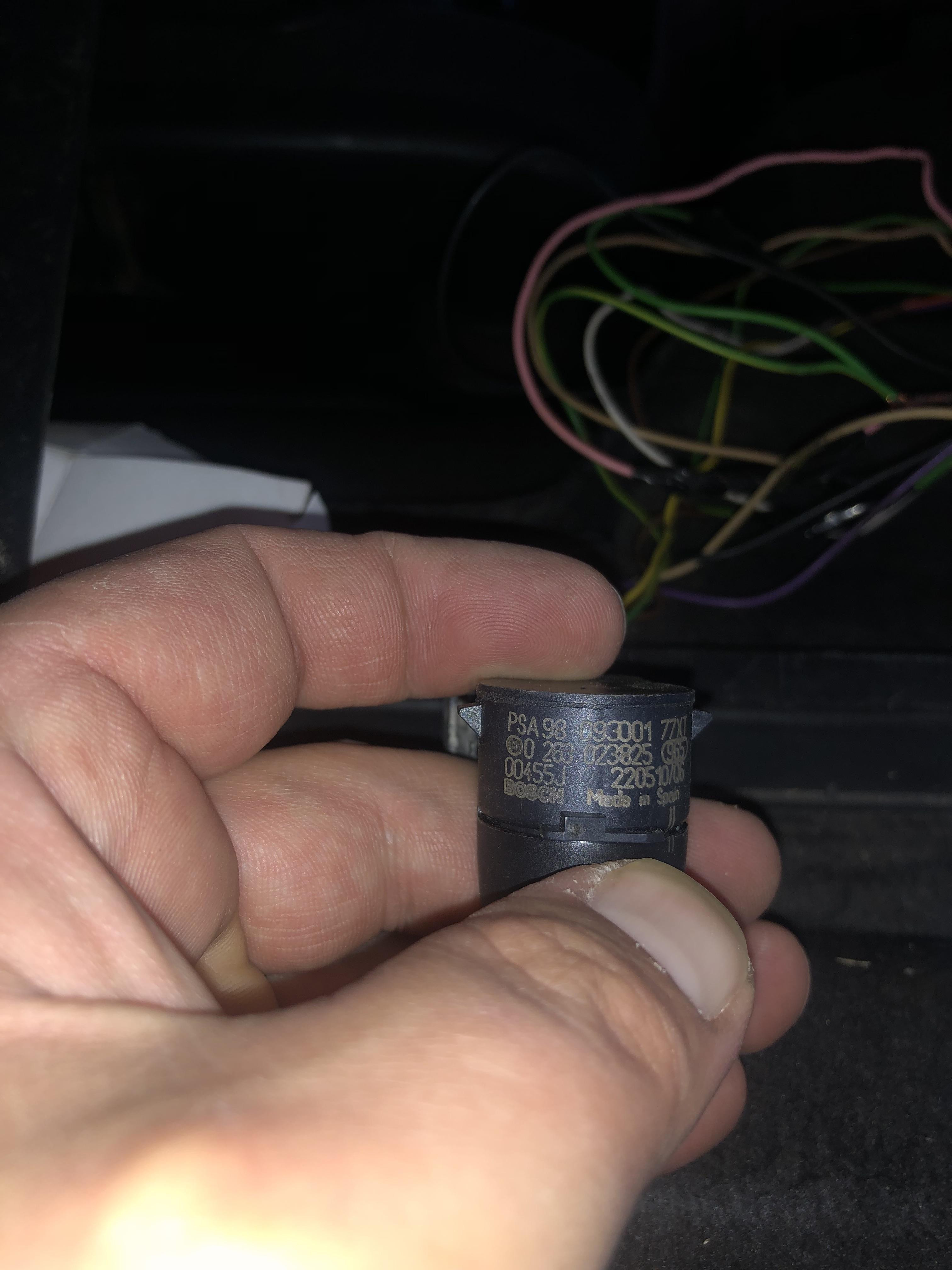

    Schemat będzie pewnie poprawny. Na pinie 6 mam + a na 5 masa. Reszta to tylko sygnały wskazujące który to czujnik. Teraz kwestia doboru prawidłowych czujników. Wstawiłem zdjęcia, które ukazują czujniki. Czysty czujnik jest nowy i dobrany w sklepie po VINie
    Problem w tym, że w katalogu numeracja jest inna, a na czujniku numer jest OEM czyli producenta.
    7511 : sygnał wewnętrznego czujnika tylnego lewego
    7512 : sygnał zewnętrznego czujnika tylnego lewego
    7513 : sygnał wewnętrznego czujnika tylnego prawego
    7514 : sygnał zewnętrznego czujnika tylnego prawego
    7515 : Sterowanie + tylnego czujnika
    7516 : Sterowanie - tylnego czujnika

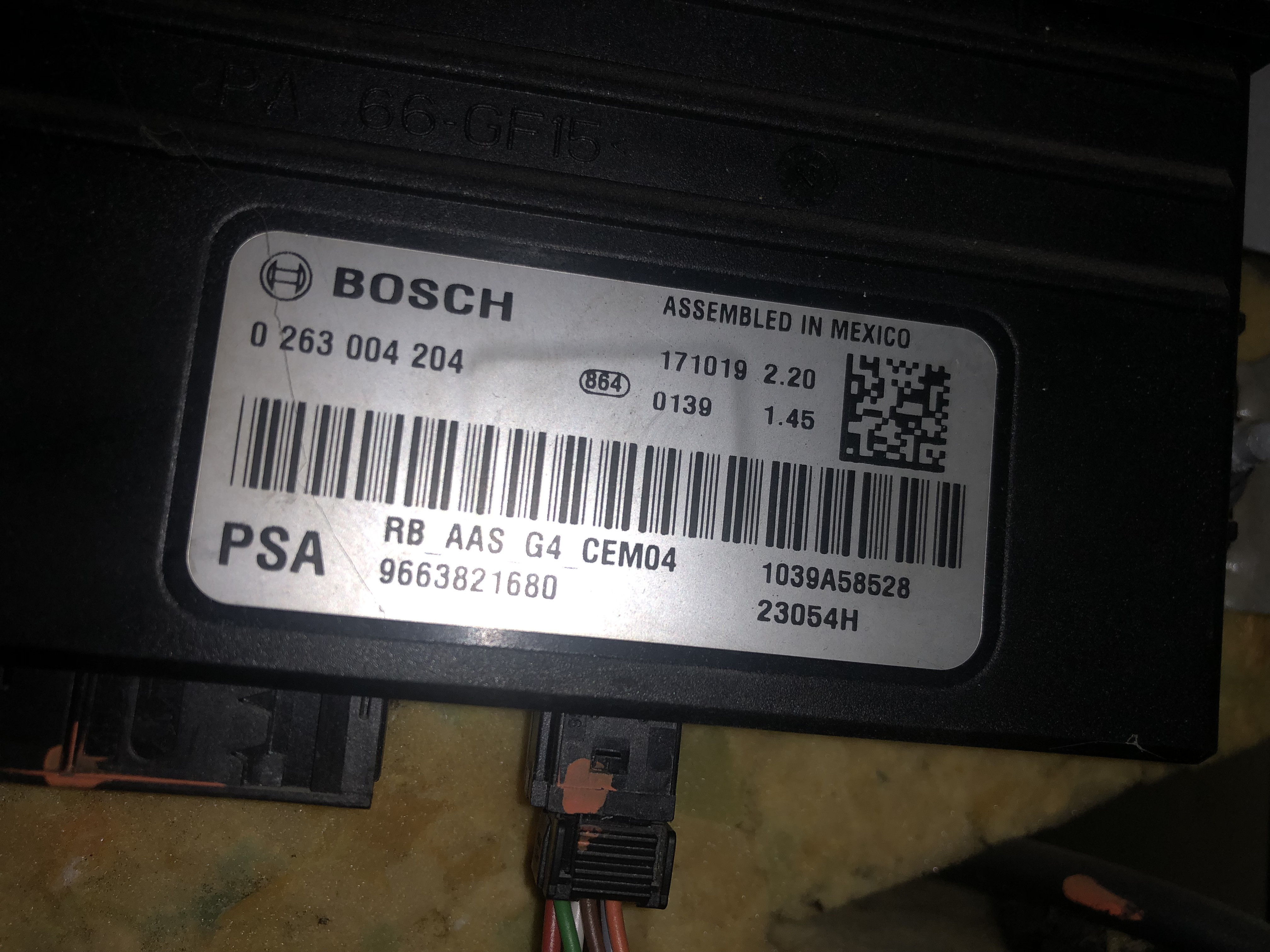

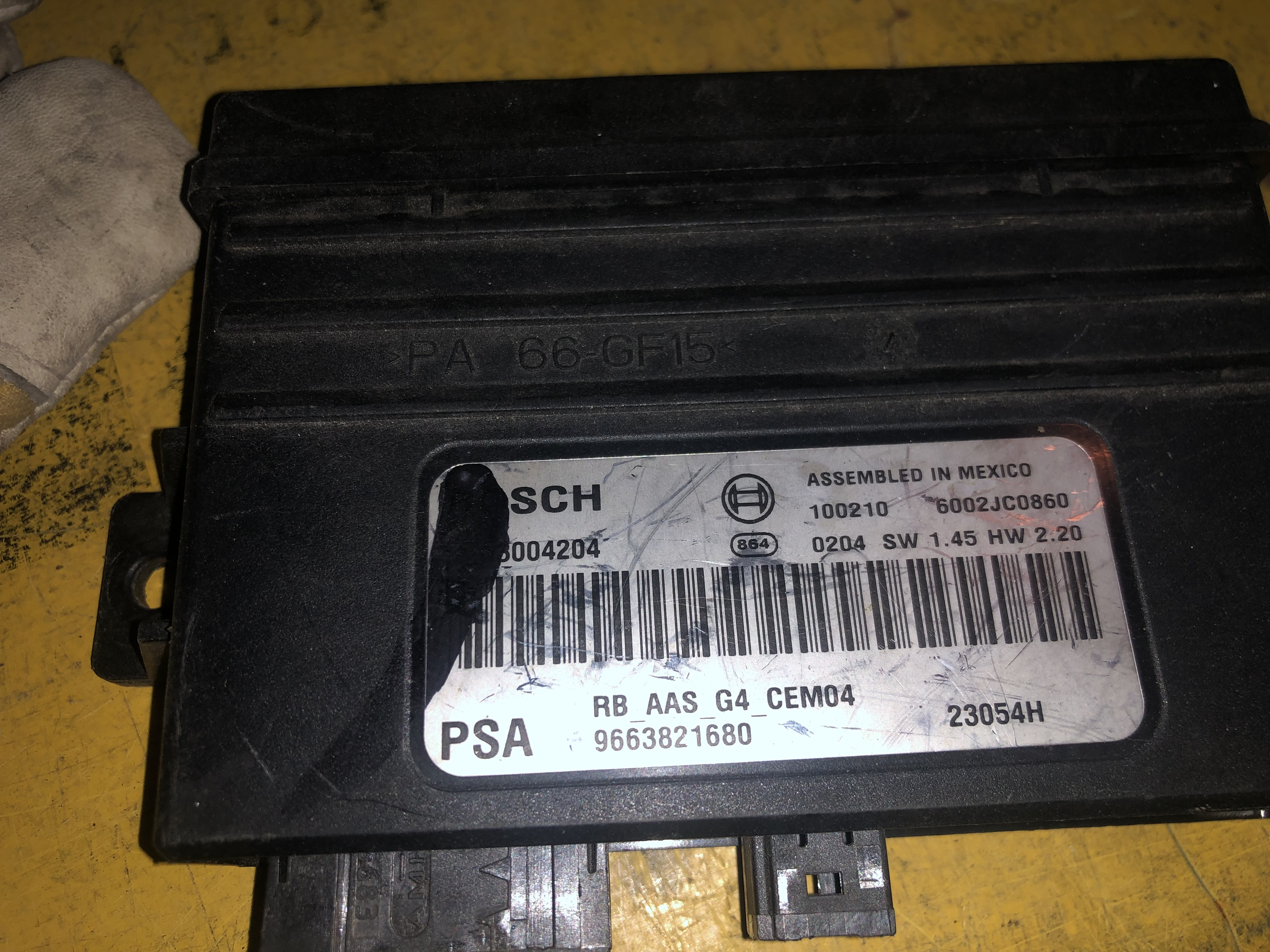

    Mam dwa moduły parkowania (zdjęcia) i na obu jest tak samo.
    Jak sprawdzić miernikiem czujniki czy są sprawne? Oporność na pinie 1 (+) i 2 (-) zero reakcji na multimetrze.
    Zrobiłem test ciągłości obwodu na czujnikach. Na jednym komplecie czujników na pinie 1 i 2 pokazuje ciągłość natomiast mam drugi zestaw i tam na multimetrze jest cisza (oczywiście pin 1 i 2).
