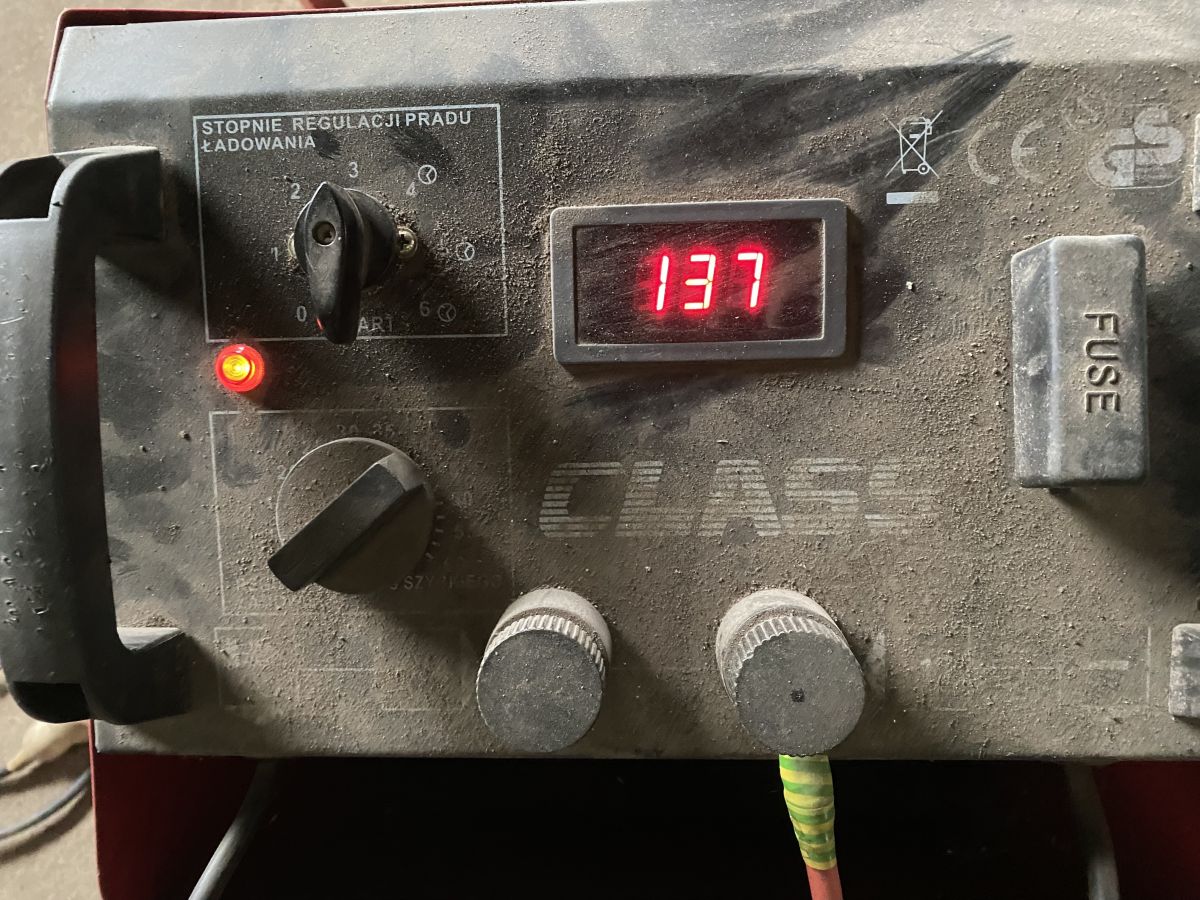

    Zapytam tu krótko bo miniładowarka nie chce zapalać (jakby był aku rozładowany albo uszkodzony rozrusznik)
    1. Czy ładowanie prądem 14,6 v mogło uszkodzić akumulator?przeładować go?(tyle pokazywał alternator) czy możliwe, że regulator napięcia podniósł wartość bo np. Akumulator był rozładowany. Alternator ma 60A a akumulator 60Ah i 540A
    2.czy korzystanie z opcji rozruch na prostowniku mogło uszkodzić np. Rozrusznik lub akumulator? Zrobiłem tak raz i zaczęło buczeć ale miniładowarka nie miała siły przekręcić silnikiem. Prędzej używałem drugiego akumulatora i przez kable rozruchowe udało się zawsze uruchomić.
    3. Po podpięciu prostownika pobór prądu pokazuje na poziomie 600-800 na wyświetlaczu jakby był kompletnie rozładowany ale już po wyjęciu pokazuje poziom 130 jak na zdjęciu (mierzone po dwóch dniach
    Prostownik elektroniczny z funkcją regeneracji akumulatora - fakty czy chwyt marketingowy?
    4. Sprawdzałem prędzej czy coś kradnie prąd, odpiąłem akumulator i podłączyłem miernik. Wszystko było w normie.
    Miałem już kiedyś przypadek, że uszkodzony rozrusznik powodował za duży pobór i nie miał siły kręcić jakby był winny aku.

    Ad. 1 - ładowanie napieciem 14,6V a właściwie do napięcia 14,6V latem mogło uszkodzić akumulator. Zimą to nawet trochę za mało, ale nowe badziewia boją się wysokiego napięcia, więc i zimą mogło to uszkodzić akumulator wykonany w technologii cięto ciągnionej.
    Ad. 2 0pcja rozuch - jeśli w tym wypadku podnoszone jest naięcie wyjściowe ładowarki, to na pewno narażona na uszkodzenie jest bateria akumulatorów (pot. akumulator). Im dłużej trwa rozruch, tym większe ryzyko uszkodzenia akumulatorów na skutek tzw. spływu masy czynnej (gazujący elektrolit wykrusza cięto ciągniony ołów z płyt, co w końcu prowadzi do zwarcia między płytami i obniżenia napięcia baterii o ok. 2V).
    Ad. 3 Jeśli dobrze pamiętam, to tak się zchowuje uszkodzona bateria akumulatorów. Miałem taką o napięcu 8V i tak się zachowywała - z początku mały prąd ładowania, później gwałtownie rósł.
    Ad. 4 Jakie było napięcie baterii? Powinno być w przedziale 12,6 - 12,9V. Jeśli było niższe i nie dało się podnieść w czasie ładowania do 14,4V,to uszkodzona jest bateria.
    Ładowarka ze z linku była przez kolegów krytykowana za niską jakość wykonania. Nie mialem jej u siebie, więc się nie wypowiem na ten temat. Parametry ma obiecujące, ale czy to gruszki na wierzbie, czy obiecanki cacanki, to już trudno zgadywać.
    Na zdjęciach to pokazywany jest prąd ładowania, zy jakaś inna wartość?

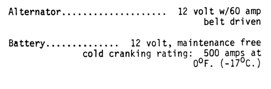

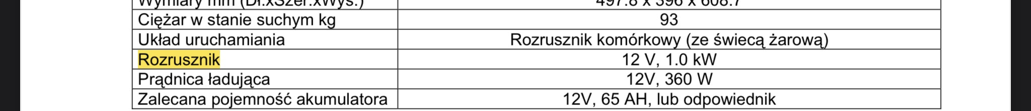

    Alternator ma 60A, akumulator ma 60 Ah i 540A może jest za mocny alternator co do akumulatora? Miniładowarka z odbiorników ma tylko 3 światła LED(które nie zawsze używam) , świece żarowe do rozruchu i to wszystko na chwilę obecną. Może kiedyś zamontuję koguta . Także można powiedzieć że nie ma odbiorników pradu. Może to przeładowuje.
    Znalazłem w instrukcji taki zapis.
