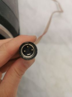

    Cześć! Znalazłem na popularnej stronie z aukcjami subwoofer samochodowy z Pioneerem. Obejrzałem... no i wszystko z nim w porządku, prócz jednej rzeczy. Dokładnie to takiej wtyczki jak na zdjęciu... Myślę, że to wtyczka typu XLR i tutaj mam pytanie: Jak podłączyć tę tubę taką "wtyczką" do wzmacniacza samochodowego? Podłączenie subwoofera Pioneer z wtyczką XLR do wzmacniacza samochodowego

    Obetnij wtyczkę i wymień na pasująca do wzmacniacza

    Dobra, po obcięciu wtyczki powinny ukazać mi się trzy kabelki: plus, minus i uziemienie(?). Podpiąć je bezpośrednio do styków głośnikowych na wzmacniaczu?
  • #4 20815660
    Zaz13
    Powinny być dwa przewody chyba że sub jest dostosowany do stereo. Pokaż zdjęcie przewodu

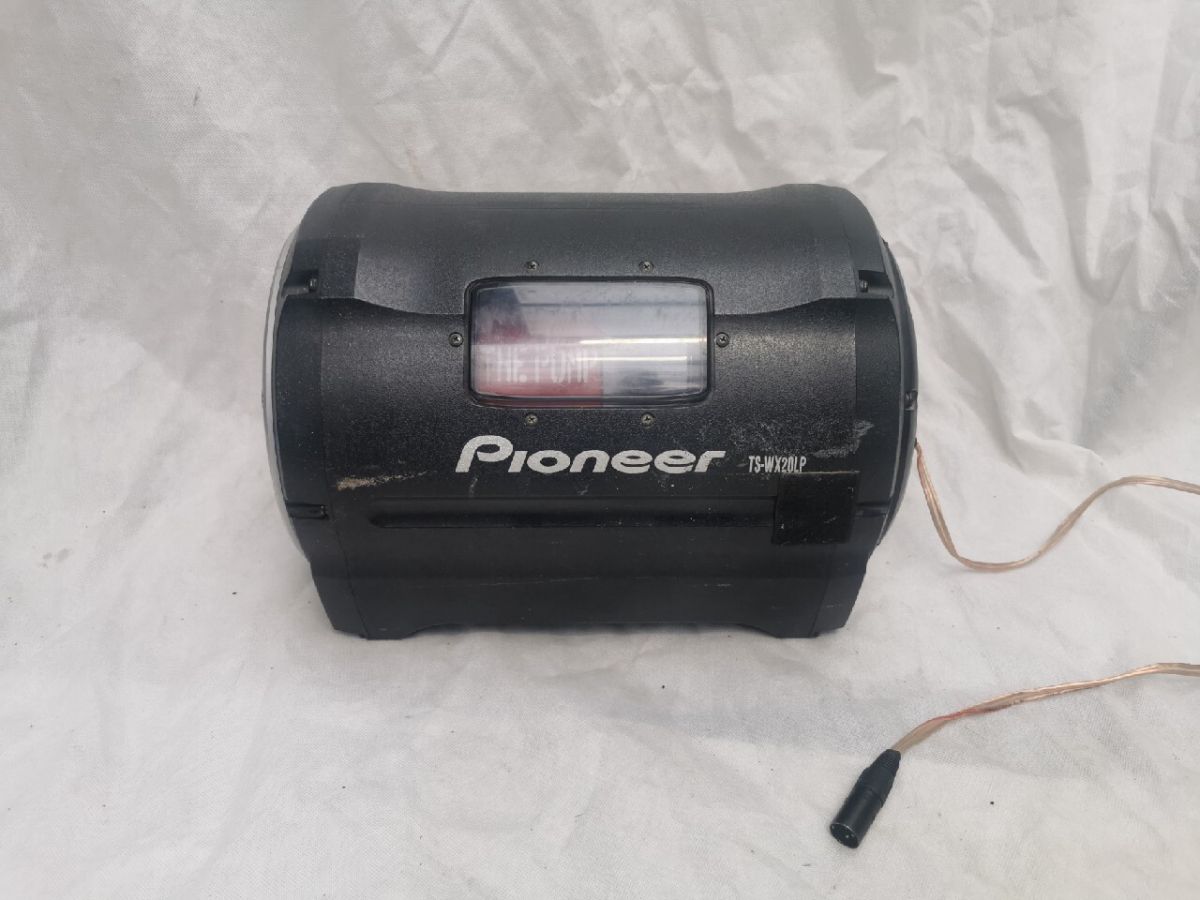

    Co to za subwoofer samochodowy? Model? Foty? Pokaż Nam to...
  • #6 20816978
    Swetr12
    jest to pioneer Tsx wx20lp, a wzmacniacz Soling SK 2060

    Ten subwoofer ma przewód dwórzyłowy więc tnij i załóż prawdopodobnie rca

    Co to za "paści"....? Ten przewód wychodzi z czego? To sub pasywny?
    Foto lipa. Ehhhh....
  • #9 20817464
    HD-VIDEO
    Sub TS-WX20LPA to aktywny
    100W/14,4V
    Jego zasilacz jest na przetwornicy podwyższającej napięcie 12V
    Sub ma wejścia 2x RCA (L i P) lub wysokopoziomowe (L i P)
    Sub TS-WX20LP to pasywny
    120W/5-200Hz/106dB
    Przewód nieoryginalny; tam są dwa mocowania zaciskowe/głośnikowe
