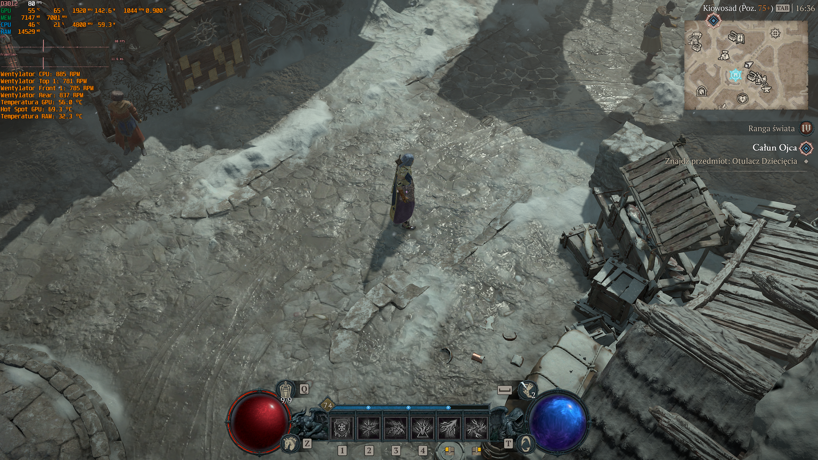

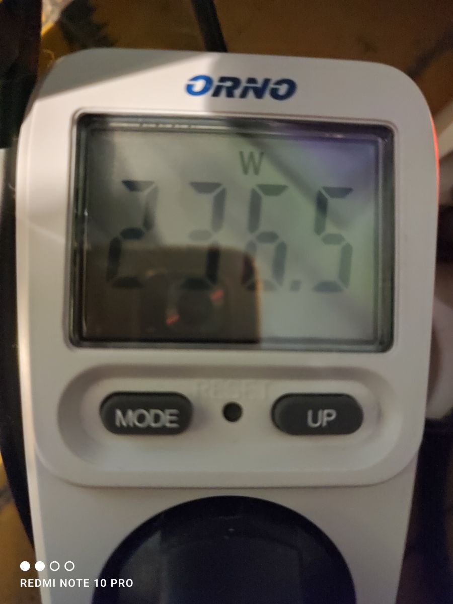

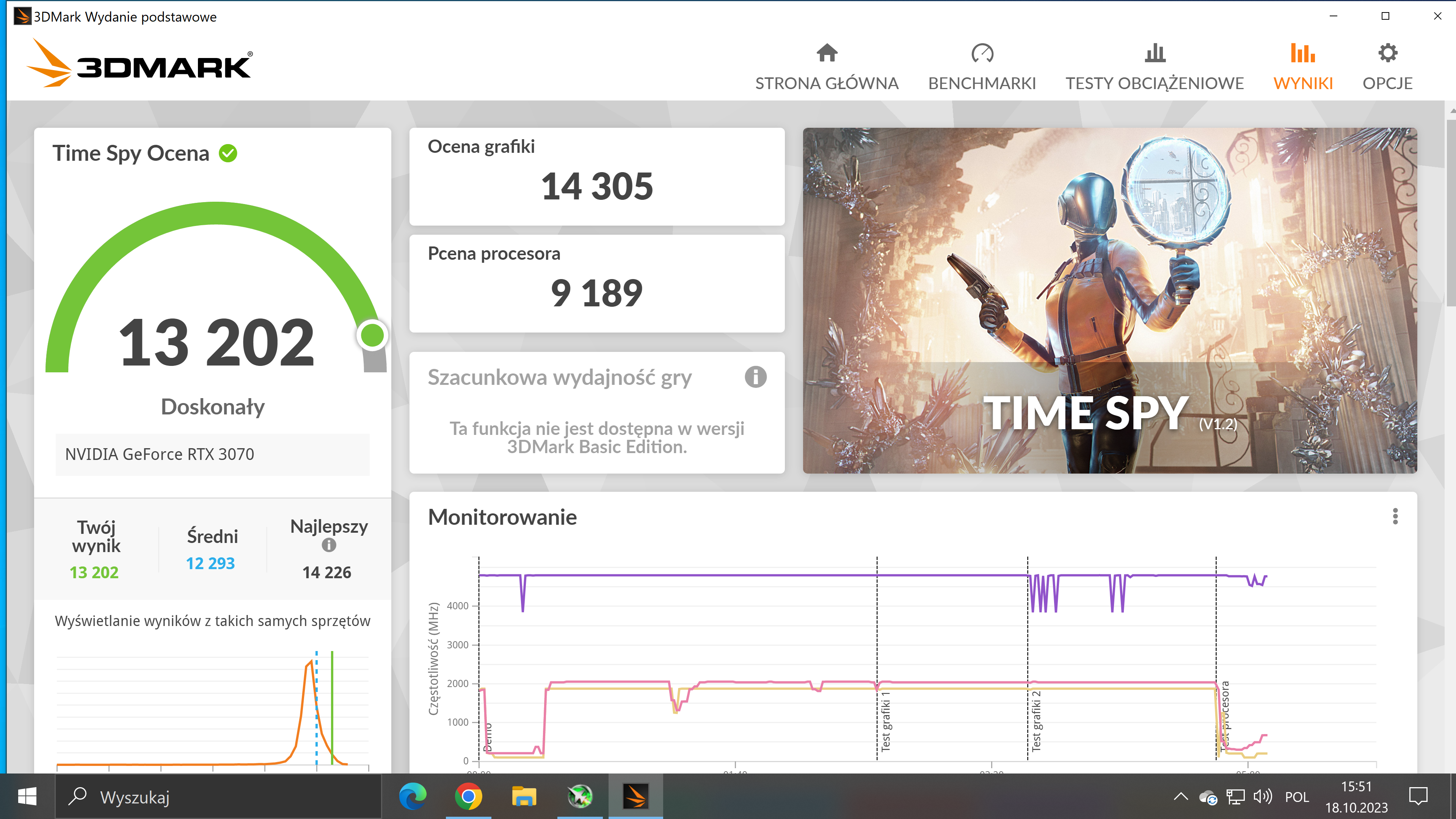

    To co z podpisu pobiera z gniazdka w Diablo IV 4K
    Zrzut ekranu z gry komputerowej z wyświetlanymi statystykami sprzętu.
    ~240W, limit FPS 80, karta po UV 0.9V.

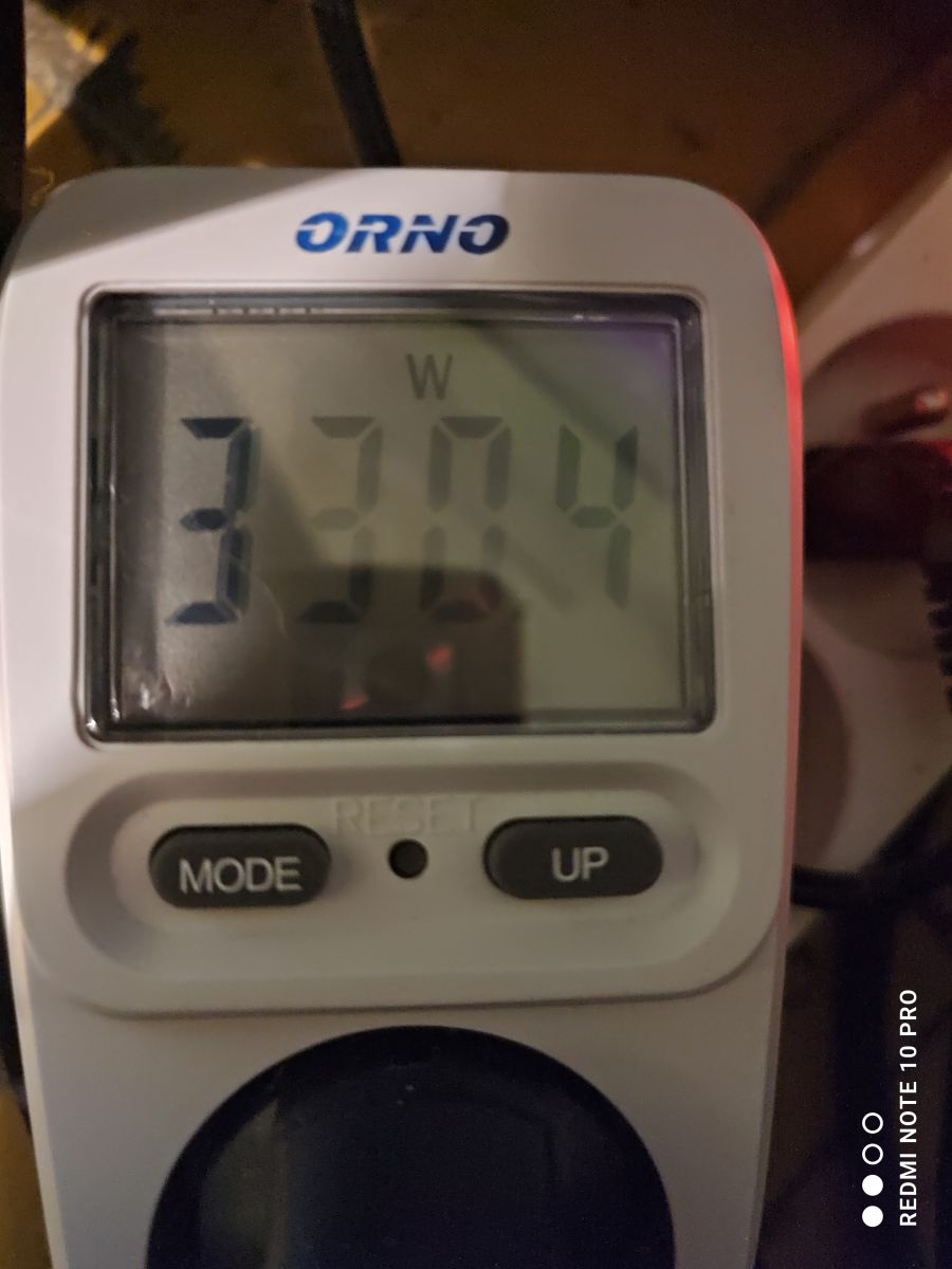

    Watomierz ORNO pokazujący zużycie energii na poziomie 236,5 W.
    ~330W, bez limitu FPS max.127FPS, karta po OC (GPU2050 i VRAM7500) i UV 0.95V.
    Watomierz Orno pokazujący pobór mocy 330,4W.
    PS. Więc jak najbardziej warto zrobić UV dla karty bo wydajność tak dużo nie spada, a temp. i zużycie W jak najbardziej. To samo tyczy się ograniczenia FPS - czy to ręcznie, czy poprzez włączenie synchronizacji (VSync).

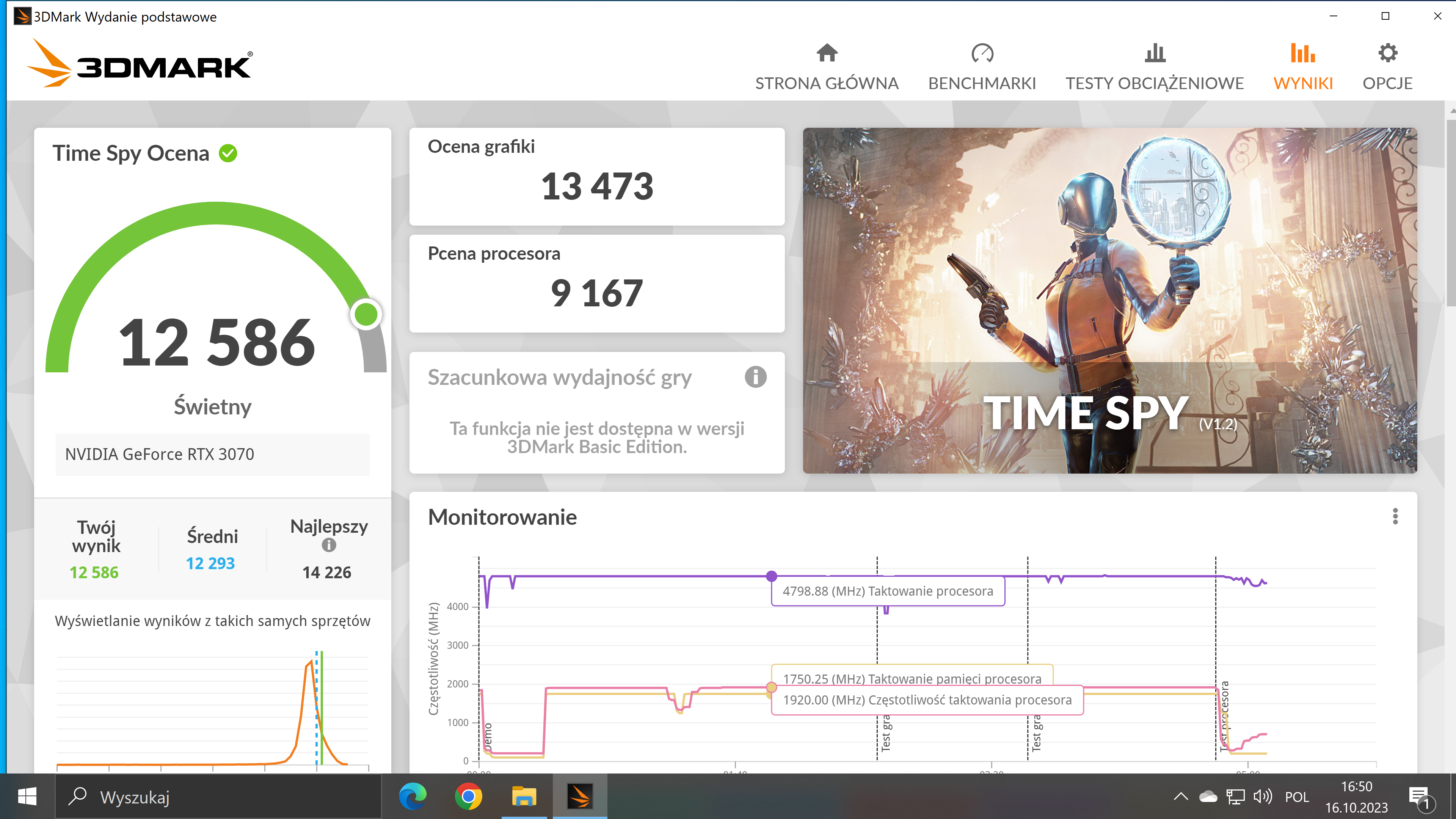

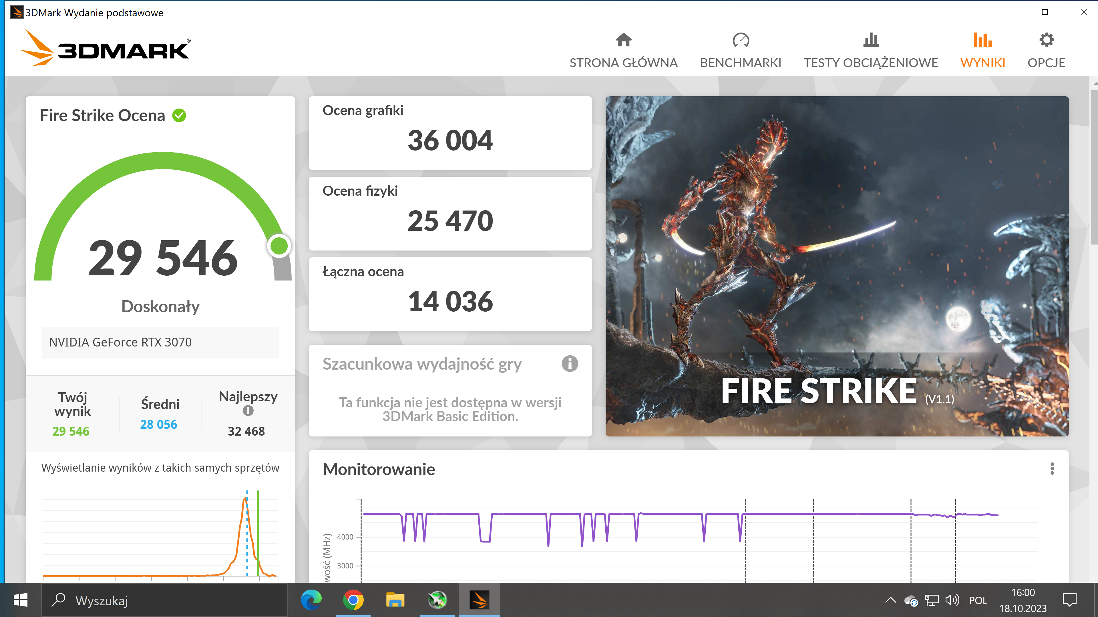

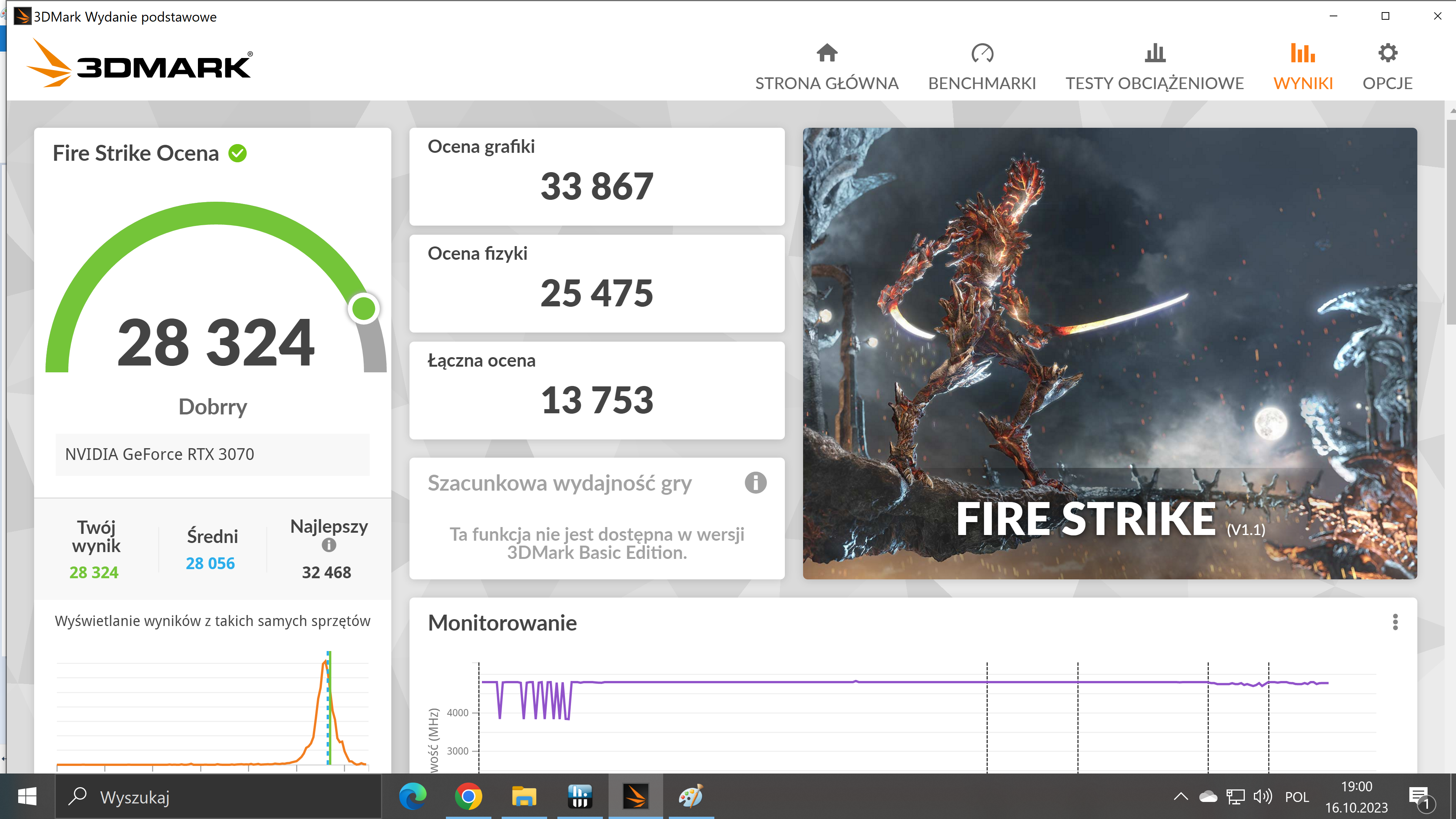

    Tu wyniki 3DMark:
    GPU1920, VRAM7000, 0.9V
    Zrzut ekranu z wynikami testu 3DMark Time Spy dla NVIDIA GeForce RTX 3070.
    Wynik testu 3DMark Fire Strike z kartą graficzną NVIDIA GeForce RTX 3070.
    GPU2050, VRAM7500, 0.95V
    Zrzut ekranu z wynikami testu 3DMark Time Spy dla karty graficznej NVIDIA GeForce RTX 3070.
    Zrzut ekranu z wynikami testu 3DMark Fire Strike dla karty NVIDIA GeForce RTX 3070.
