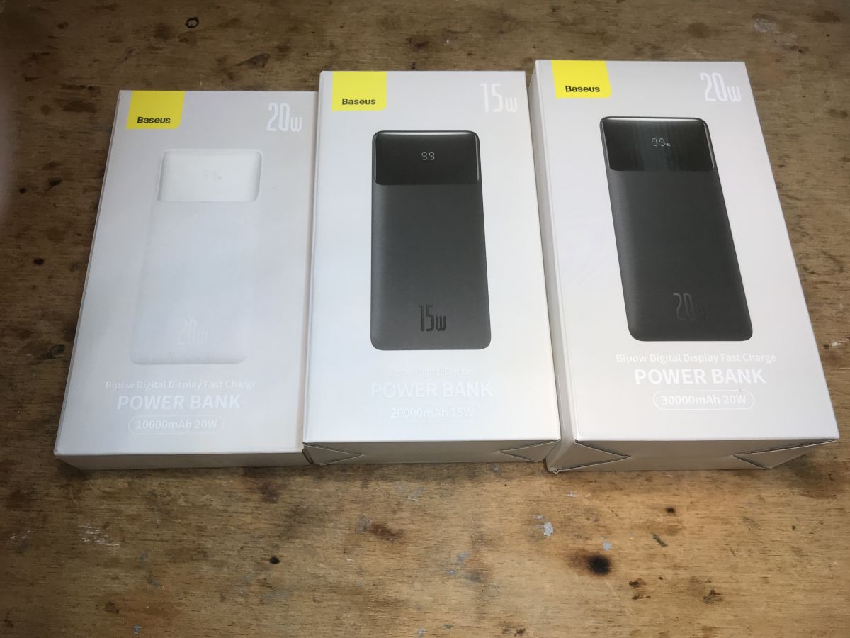

    Zapraszam na krótki test powerbanków Baseus, pomiary i porównanie trzech modeli, kolejno PPBD10K (10Ah, 20W), PPBD20 (20Ah, 15W) i PPBD30K (30Ah, 20W). Zbadam tutaj jaką rzeczywistą pojemność ma każdy z tych powerbanków, sprawdzę jak duży prąd są w stanie one zapewnić oraz jakim napięciem/prądem będą ładować telefon Xiaomi 11T.
    Na początek - ważna uwaga. Trzeba tu zacząć od tego, że pojemność powerbanka którą można wyczytać w ofertach i specyfikacjach jest sumą pojemności ogniw znajdujących się w tym powerbanku, a ogniwa te z reguly są na napięcie 3.7V. Z kolei na wyjściu powerbanka jest 5V (lub więcej, gdy np. korzystamy z quick charge, itd). Z tego powodu gdy mierzymy ile rzeczywiście prądu jesteśmy w stanie z powerbanka pobrać przy napięciu 5V przez dany czas, to musimy dokonać konwersji.
    Przykładowo, zakladąjac 10Ah 3.7V, po przemnożeniu otrzymujemy 37Wh, co przy napięciu 5V daje nam 37Wh/5V = 7.4Ah. Dodatkowo jeszcze trzeba uwzględnić straty, bo oczywiście przetwornice step up zamieniająca 3.7V na 5V nie mają idealnej sprawności... więc w idealnym świecie przelicznik pojemności ogniwa na pojemność przy 5V to byłoby 0.74, ale ja już przyjmę te 0.65. Jeszcze przed wykonaniem testu oszacowałem sobie ile te powerbanki będą są w stanie oddać prądu przy 5V, a po testach przyrównam tą wartość do wyników pomiarów i zobaczymy jak blisko trafiłem.
    Tyle wstępu, teraz konkrety.
    PPBD10K - nominalnie 10Ah/37Wh
    Ten powerbank kupiliśmy za 80 zł. Parametry wg. sprzedawcy:

    Nie wiem, czemu nazwa modelu z tabeli różni się od tego co rzeczywiście otrzymaliśmy.

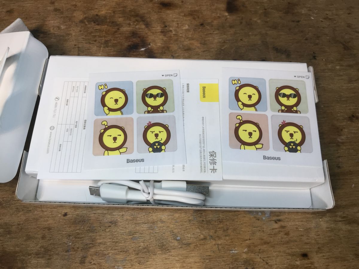

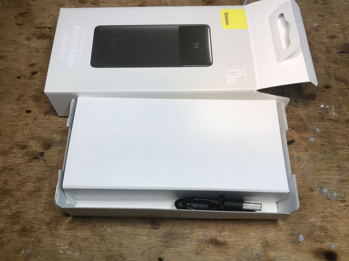

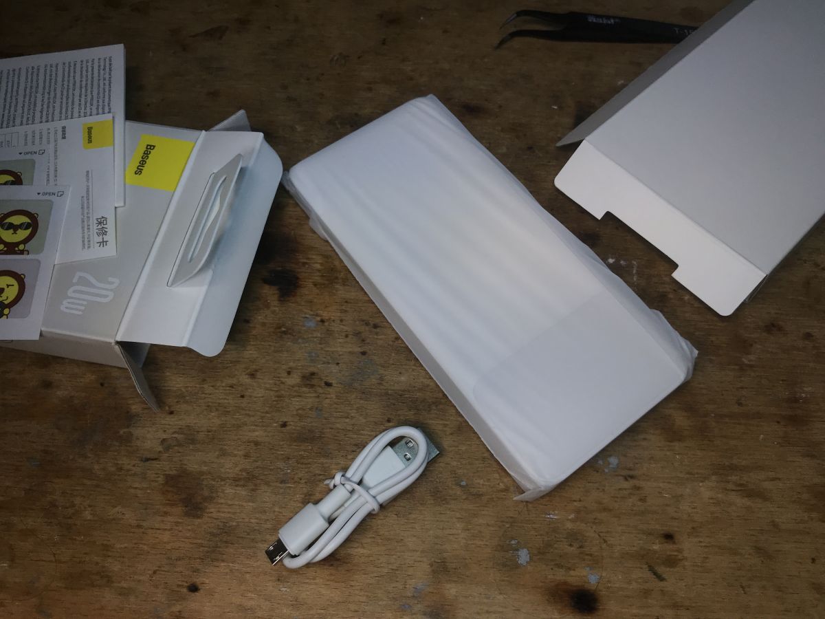

    Najpierw zawartość zestawu. Z powerbankiem dostajemy kabelek i nalepki.
    Test powerbanków Baseus - PPBD10K, PPBD20, PPBD30K - rzeczywiste pojemności Test powerbanków Baseus - PPBD10K, PPBD20, PPBD30K - rzeczywiste pojemności Test powerbanków Baseus - PPBD10K, PPBD20, PPBD30K - rzeczywiste pojemności
    Karta gwarancyjna - oddawal ktoś powerbank na gwarancję?

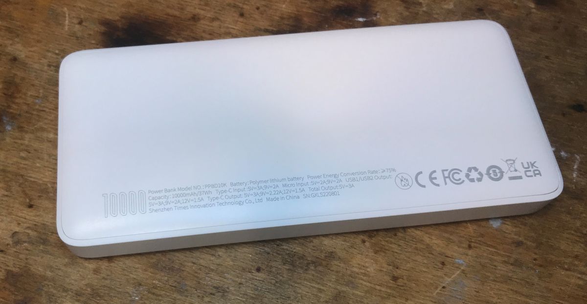

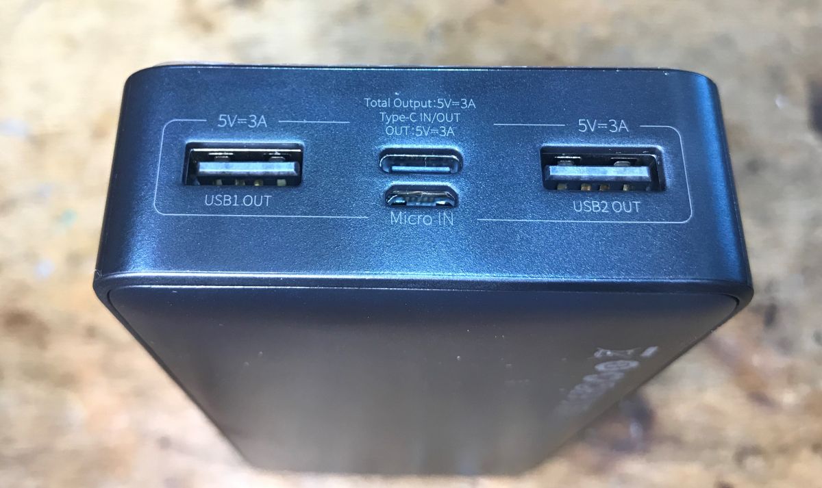

    Powerbank:

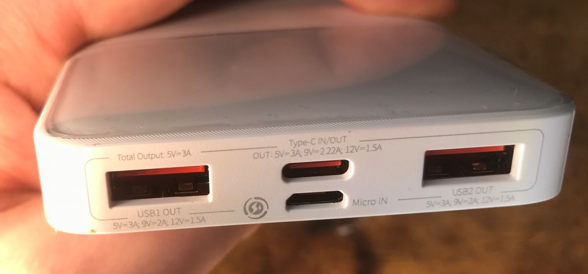

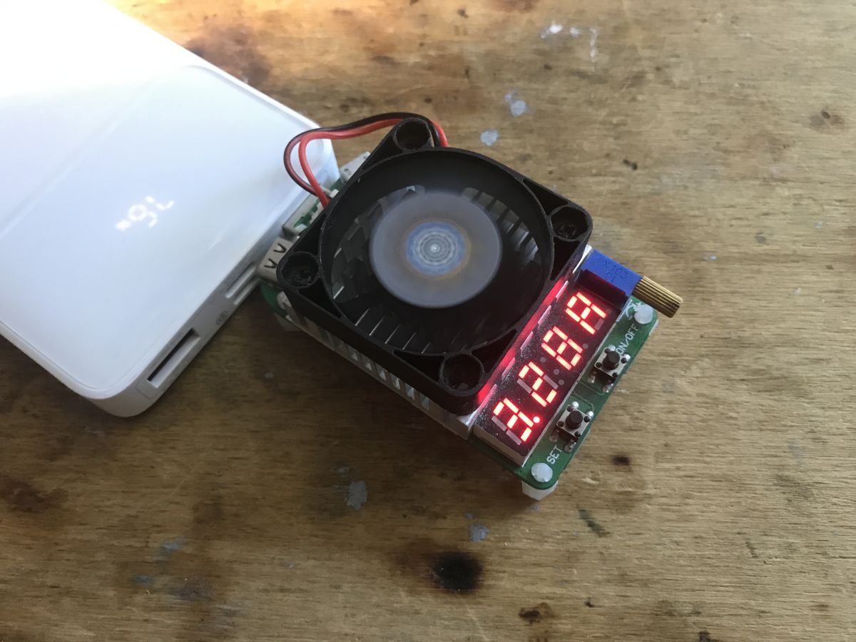

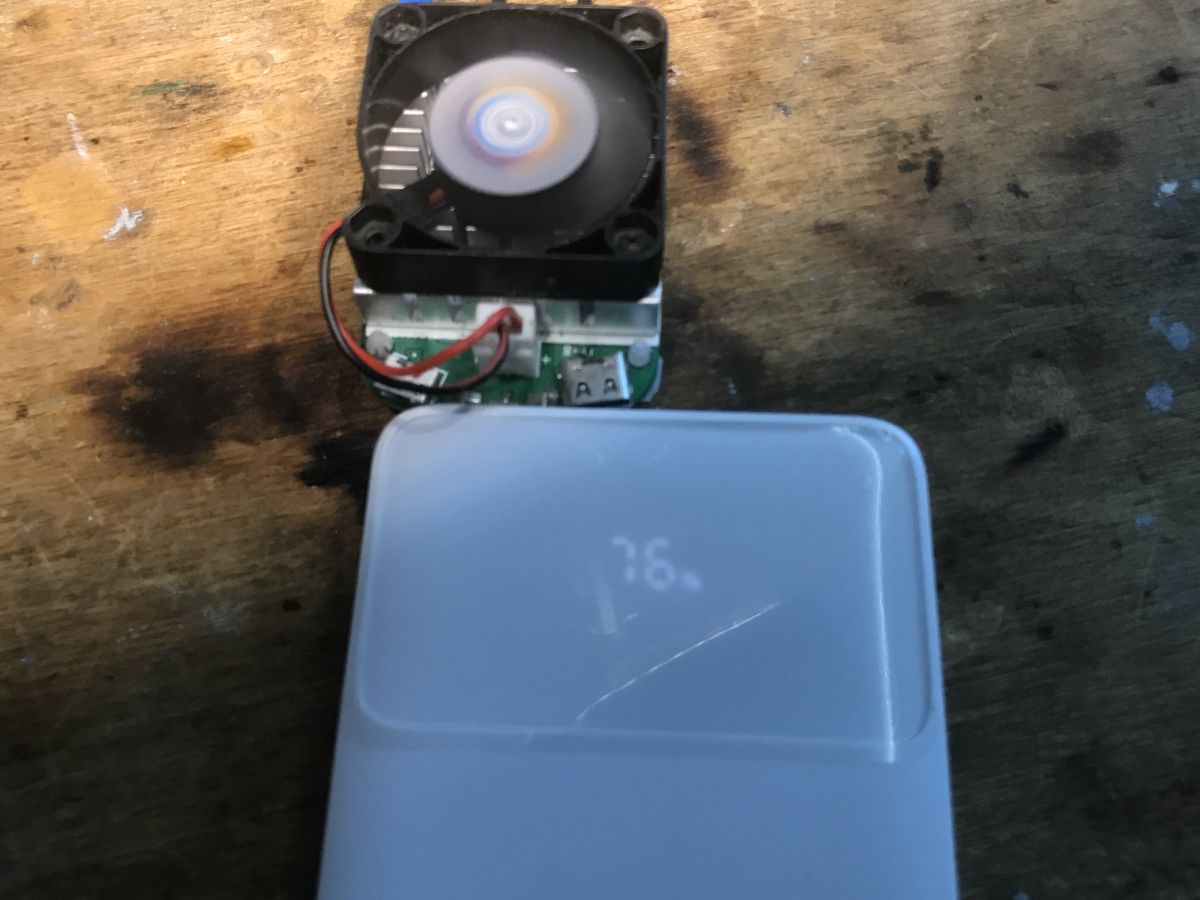

    Test obciążenia - jestem w stanie pobrać do 3.15A przed wlaczeniem się ochrony przeciwko przeciążeniu, czyli jakieś 16W.
    Wyświetlacz jest średnio czytelny:

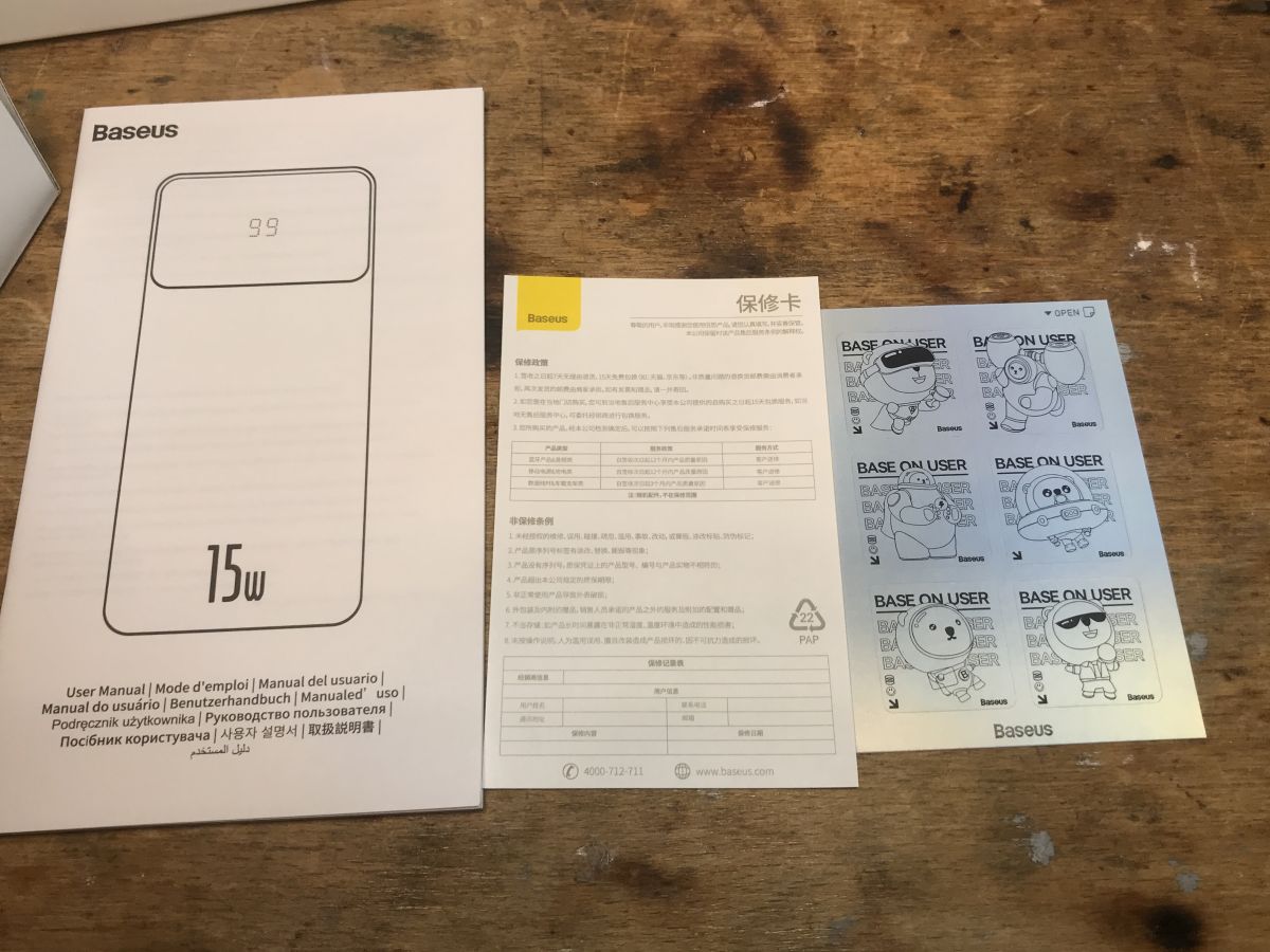

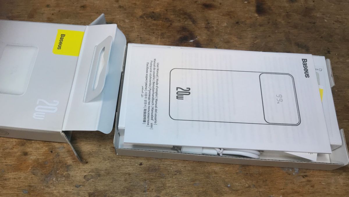

    Instrukcja, karta gwarancji:

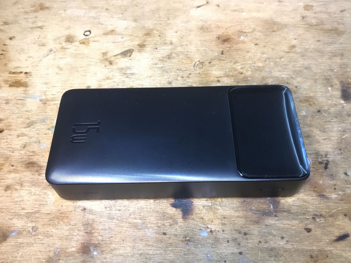

    Test powerbanków Baseus - PPBD10K, PPBD20, PPBD30K - rzeczywiste pojemności Test powerbanków Baseus - PPBD10K, PPBD20, PPBD30K - rzeczywiste pojemności Test powerbanków Baseus - PPBD10K, PPBD20, PPBD30K - rzeczywiste pojemności Test powerbanków Baseus - PPBD10K, PPBD20, PPBD30K - rzeczywiste pojemności Test powerbanków Baseus - PPBD10K, PPBD20, PPBD30K - rzeczywiste pojemności

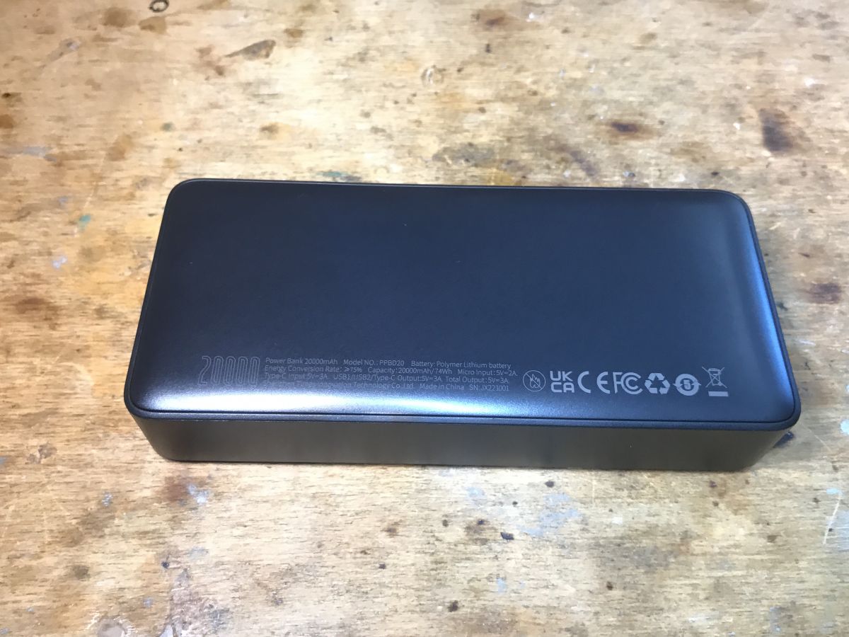

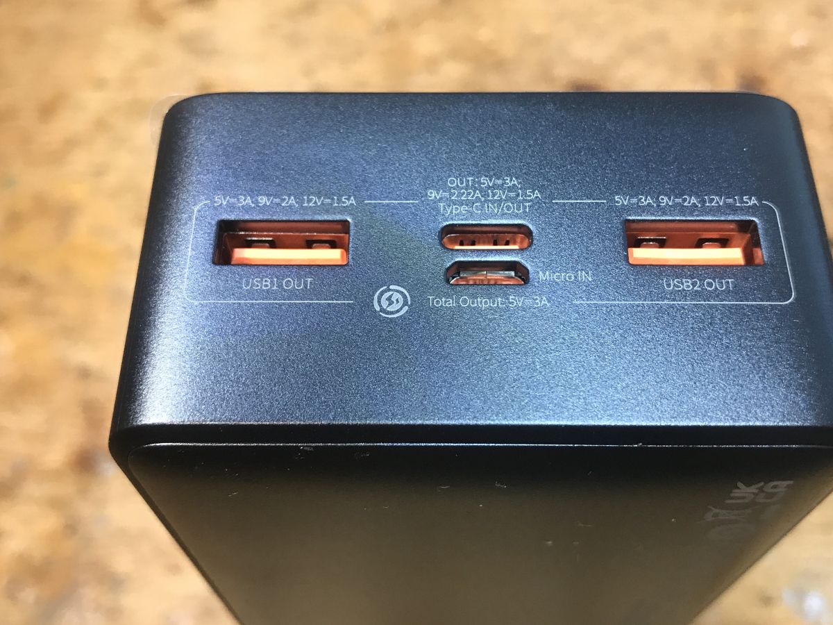

    Powerbank:
    Test obciążenia (tak jak wcześniej) - jestem w stanie pobrać do 3.15A przed wlaczeniem się ochrony przeciwko przeciążeniu, czyli jakieś 16W.

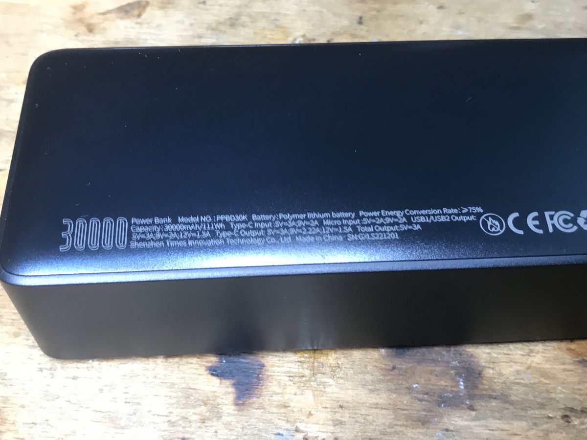

    No i sam powerbank:

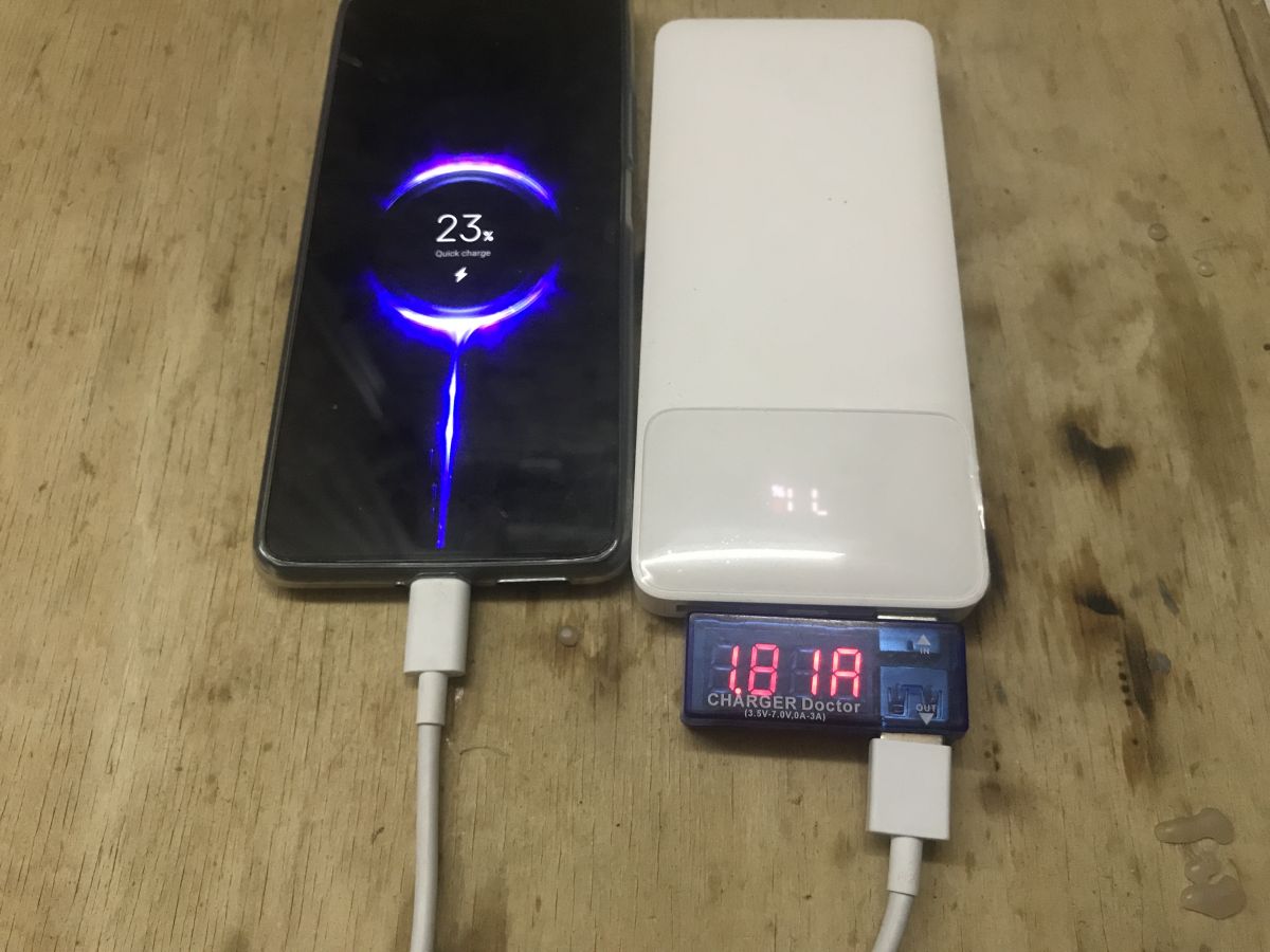

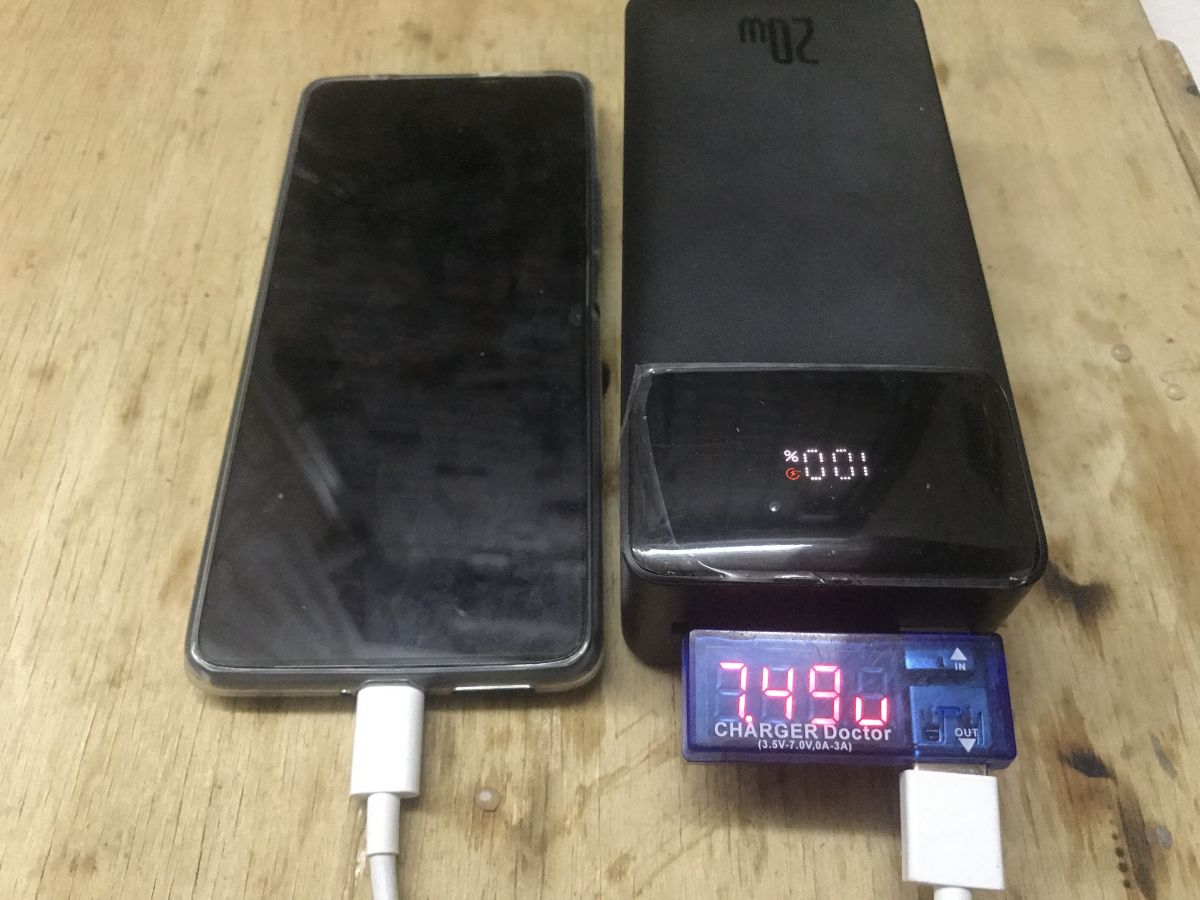

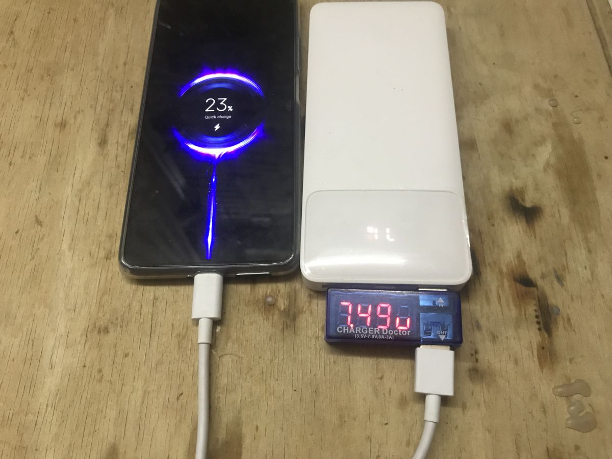

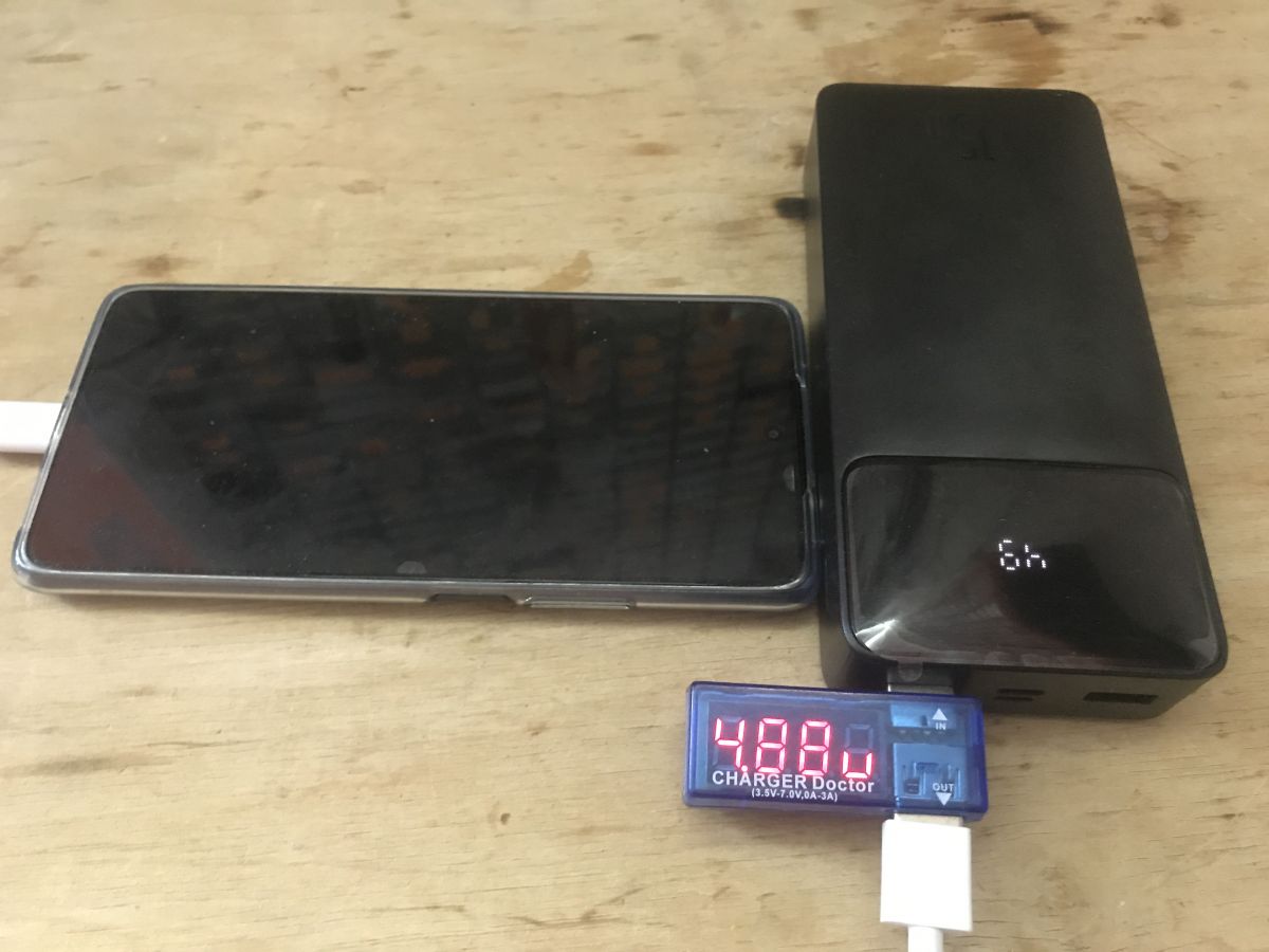

    Test szybkiego ładowania
    Nie miałem pod ręką wyzwalacza QC, a powerbanki są kogoś z rodziny, więc zrobiłem na szybko test z moim Xiaomi 11T. Lepsze to niż nic.
    Kolejno, PPBD10K (7.5V, 1.8A):
    PPBD20 (4.88V, 1.52A):

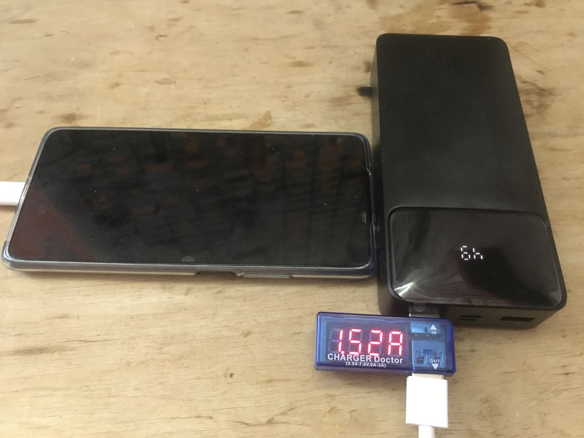

    PPBD30K (7.45V, 1.8A):
    Wygląda na to, że PPBD20 nie zalącza w tym przypadku QC.

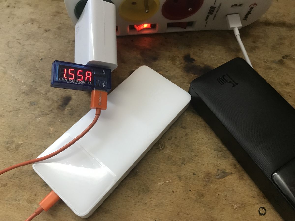

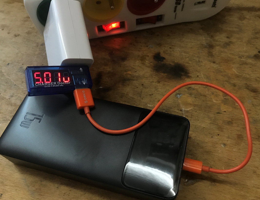

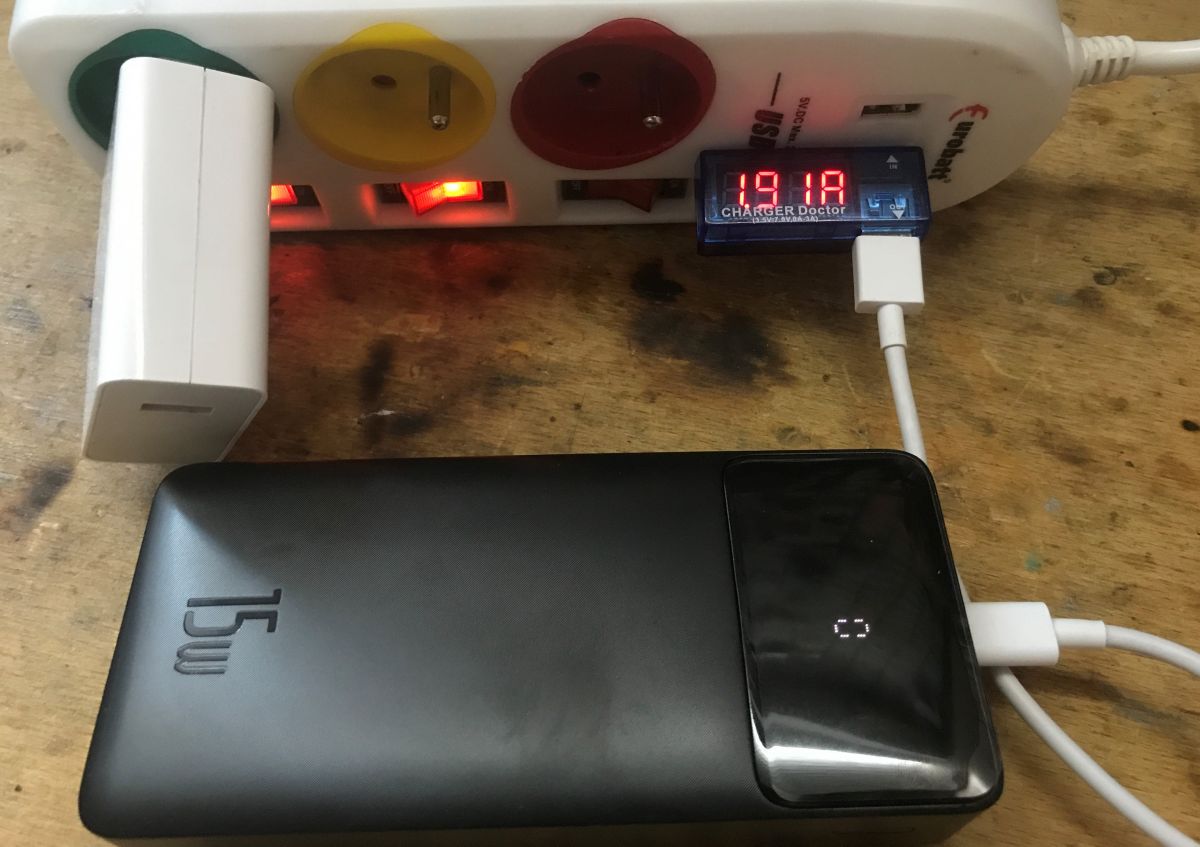

    Samo ladowanie powerbanków
    Zacząlem testy od budżetowej ładowarki 5V wbudowanej w przedłużacz. Pobierane bylo mniej więcej 2A, nieźle:
    Sprawdzilem też czy szybka ladowarka od Xiaomi nie pomoże, ale przy niej też ladowanie też odbywalo się przy 5V:

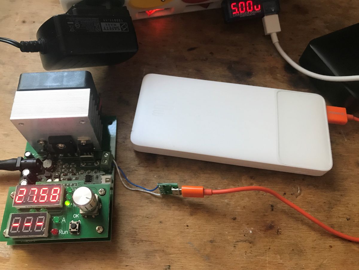

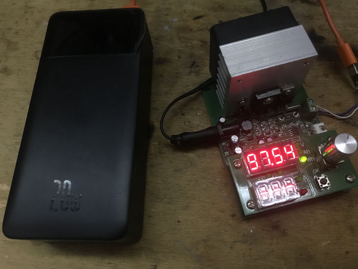

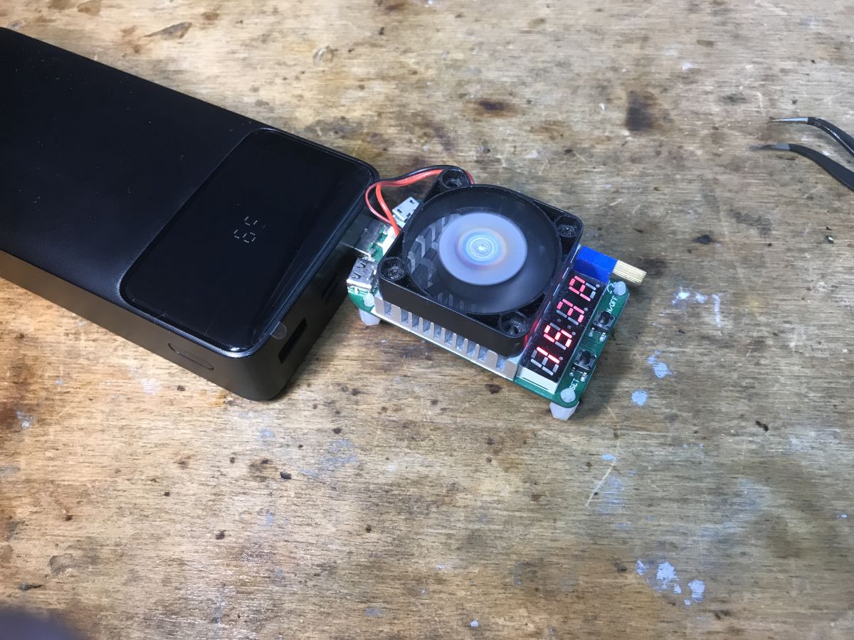

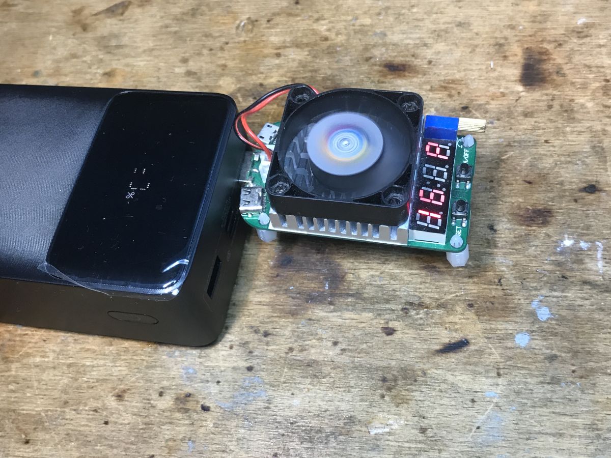

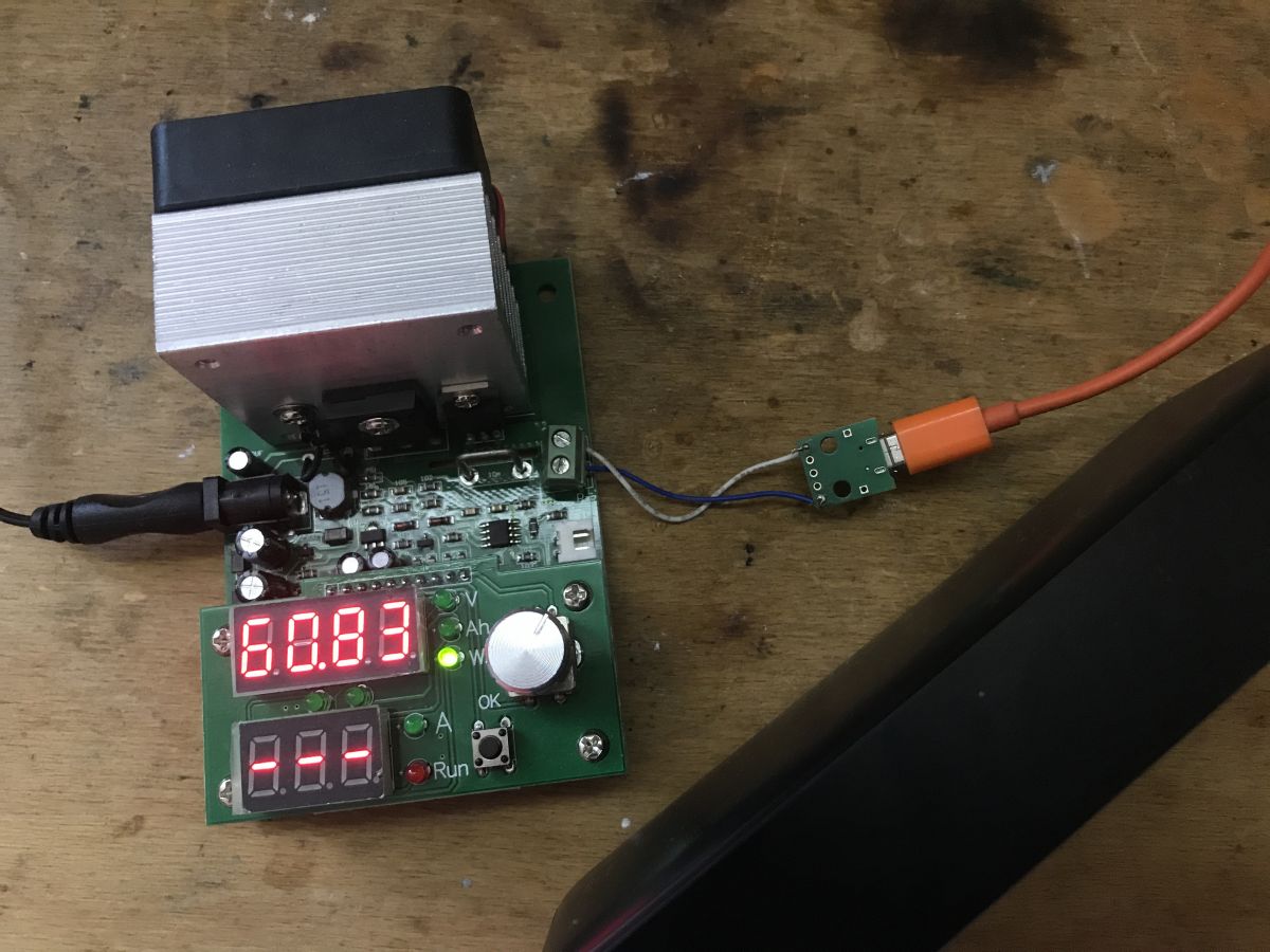

    Wlaściwy test pojemności
    Test zdecydowałem sie wykonać przy obciążeniu 3A, choć wiem, że jest ono dość duże i może w praktyce byłoby nieco mniejsze. Mój iPhone bez QC pewnie by pobierał z 2A, ale nie chciałem za dlugo czekać.
    Przed pierwszym testem, wykonałem dodatkowo jeden cykl ładowania. Test wykonywałem 2-3 razy.
    Do testu użyłem nastawialnego sztucznego obciażenia, ktore mozna nastawić na dany prąd, nastawić napięcie odcięcia i ono samo zmierzy ile mAh/Wh dało ogniwo.
    No i wyniki:
    PPBD10K - nominalnie 10Ah 3.7V (37 Wh)
    Próba 1: 6.226 Ah przy 5V, czyli szacując 9.58 Ah ogniwa
    Próba 2: 6.393 Ah przy 5V, czyli szacując 9.84 Ah ogniwa

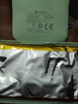

    Pamiętasz jaki powerbank ci spuchł ? Kiedyś w elektrośmieciach spuchniętego tracera 20Ah znalazłem to z dwóch jedno ogniwo spuchnięte odłączyłem wywaliłem i działało na drugim.
    @ro-x powerbank tracer 8Ah

  • #14 20822033
    partyzancik
    @ro-x tak ale na obudowie 8Ah a w środku ogniwo 10Ah
