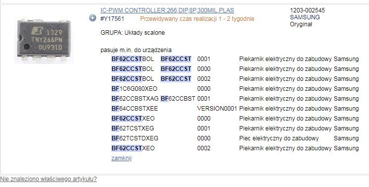

    Przypadkiem to nie ten?
    Samsung BF 62CCST - poszukiwany typ układu przetwornicy IC 102 dla piekarnika Samsung BF 62CCST - poszukiwany typ układu przetwornicy IC 102 dla piekarnika
    Jest na tej płycie tylko jeden 8PIN a ma zastosowanie m.in. w Twoim sprzęcie.

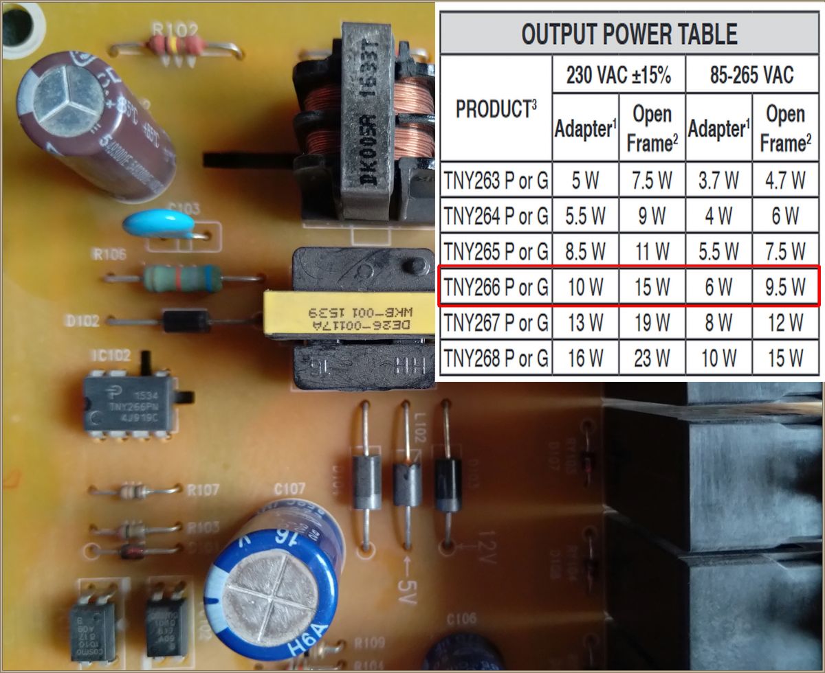

    Czesławie tak jak na foto oraz potwierdzam słowa kolegi @DiZMar jest to na pewno układ TNY276PNTNY266PN...

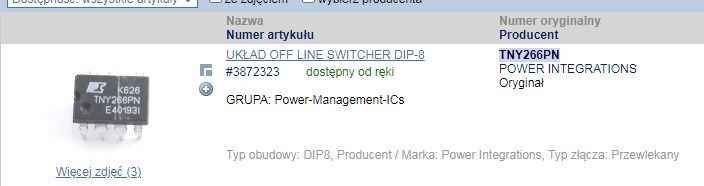

    jest to na pewno układ TNY276PN ...
    Do tego bez problemu dostępny w Polsce.

    tak jak na foto oraz potwierdzam słowa kolegi @DiZMar jest to na pewno układ TNY276PN ...
    Chwila Janusz. Ja na widzę na zdjęciach TNY266. Nie wiem czy TNY276 jest zamienny. Wychodzi mi, że te układy trochę się różnią.

    cezet napisał:
    . Ja na widzę na zdjęciach TNY 266 . Nie wiem czy TNY 276
    Oczywiście literówka. TNY266PN powinno być.
  • #7 20816738
    TONI_2003
    Moderator
    Zrobiłem literówkę jest na pewno TNY266PN tak jak odczytałeś (bardzo Ciebie i wszystkich przepraszam :)
    Masz rację bo nie jest, ale już to opisałem powyżej i poprawię w poście!

    cezet
    Wielkie dzięki panowie za pomoc.
    "Ten się nie myli co nic nie robi" 👍
    Wlutowany TNY 266 , nowy kond. 10µF/450V. Wszystko OK. 5V, 12V.
