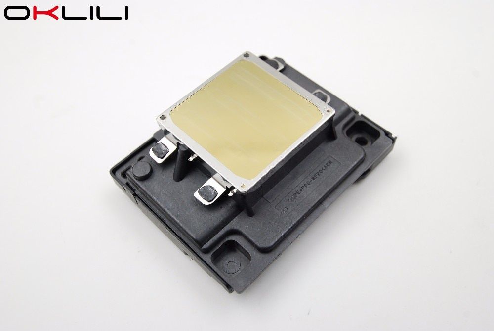

    Jakiś czas temu zamówiłem głowicę na allieexpres bo stara mi zaschła. Przyszła jakaś używana i do tego jeszcze mokra, po podłączeniu głowicy spalił się bezpiecznik F1 na płycie głównej, taki komunikat pokazuje mi program WicReset. Bezpiecznik ma oznaczenie F ale nie mam pojęcia jakie ma parametry i jaki zamiennik można tu zastosować. Czy ktoś może mi powiedzieć gdzie mogę coś takiego dostać w Polsce? lub jaki zamiennik można zastosować?

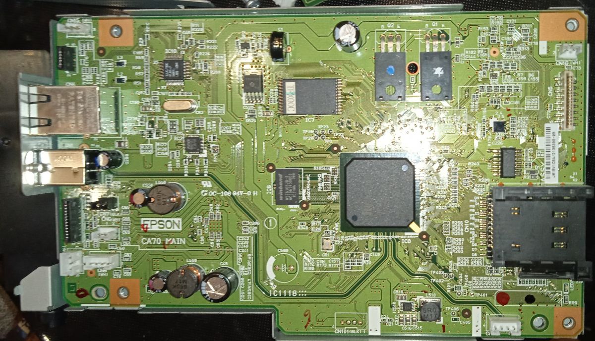

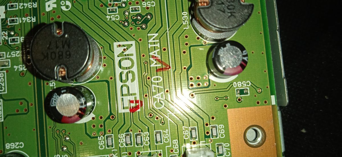

  • #4 20817105
    sosarek
    Rozkręć ją, podaj oznaczenie płyty na której ów bezpiecznik się znajduje.
    Pomogłem? Kup mi kawę.
  • #5 20817183
    cebularii
    Poziom 7  
    CA70 MAIN Zamiennik i parametry bezpiecznika F1 do drukarki Epson BX535WD Zamiennik i parametry bezpiecznika F1 do drukarki Epson BX535WD Zamiennik i parametry bezpiecznika F1 do drukarki Epson BX535WD
  • #6 20817667
    cebularii
    Poziom 7  

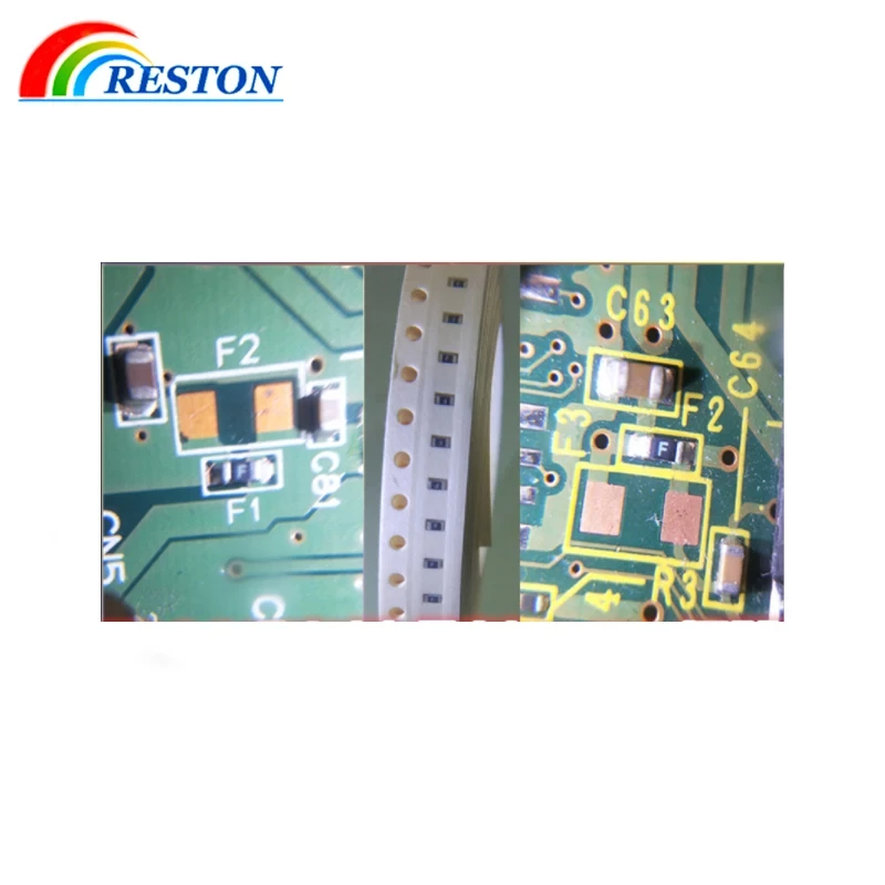

    większość bezpieczników do epsona ma oznaczenia F,H,10,K itp. bez żadnych parametrów więc chyba pozostaje mi zamówić na alie i czekać miesiąc, bo nic w polskich sklepach nie znalazłem, no chyba że w jakimś serwisie dostanę ale wątpliwe to. Znalazłem bezpiecznik F na tej aukcji i chyba to jedyna rozsądna cenowo opcja.
    https://pl.aliexpress.com/item/1005003345433503.html?
    CA70
  • #7 20817766
    sosarek
    Wlutuj jakiś bezpiecznik SMD małej mocy i sprawdź.
  • #8 20817827
    cebularii
    Poziom 7  
    Dzięki! znalazłem coś podobnego na aukcji, wygląda podobnie, najmniejszy to 0,5A i jestem ciekaw gdzie taki bezpiecznik może mieć oznaczenia, może pod spodem. Spróbuję wylutować i sprawdzić, ewentualnie zakupię ten najmniejszy.

    Na rurkowym 1A drukarka odżyła ale odpaliłem na starej głowicy, nowa głowica(używka) zrobiła ostatnio zwarcie, boję się że zrobi znowu, czy bezpiecznik rurkowy 1A to dużo? może się coś popalić na płycie przy takiej mocy?
    czy możliwe jest że zwarcie robi się gdzieś w środku głowicy? bo styk z taśmą wygląda na suchy. A może nie tą głowicę co trzeba dostałem? wygląda identycznie.

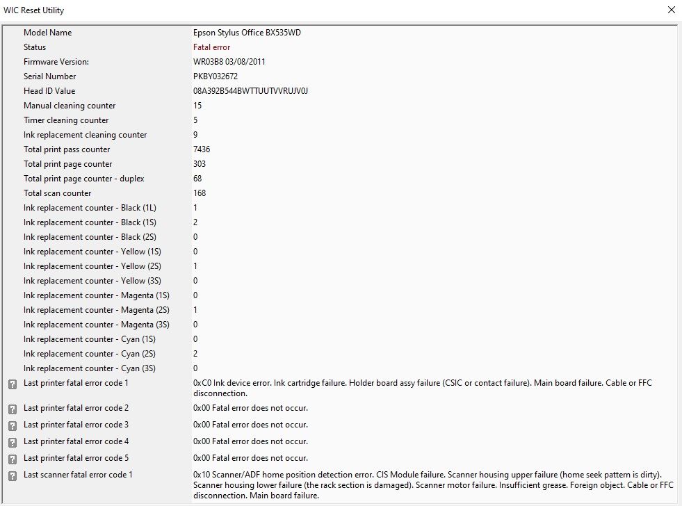

    Cześć,
    Podłączyłem tę chińską głowicę z tym rurkowym bezpiecznikiem, i znowu coś się spaliło, ale najwidoczniej gdzieś dalej. Program Wicreset pokazuje mi taki komunikat:
    Czy drukarkę da się jeszcze uratować, czy już na śmietnik? Jestem wściekły, bo ci Chińczycy z AliExpress wysłali mi jakąś używaną głowicę, która jest uszkodzona albo nieoryginalna. Masakra.
