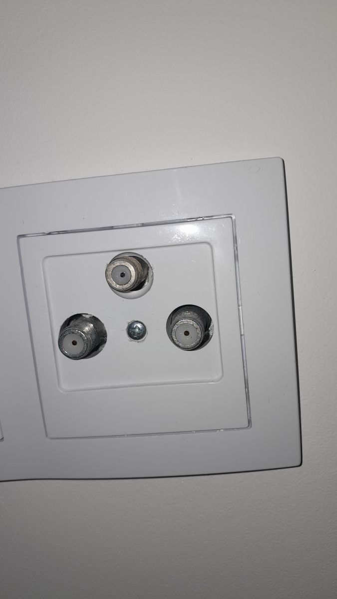

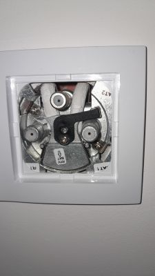

    jestem tu nowy i KOMPLETNIE zielony w kwestiach technicznych. Jeśli pomyliłem dział proszę o wyrozumiałość.
    Do rzeczy: czy ktoś widział takie gniazdo? Żadnych oznaczeń niczego !! Jak mam do tego podpiąć telewizor Samsung Q60c Podłączenie telewizora Samsung Q60c do nieoznaczonego gniazda antenowego Podłączenie telewizora Samsung Q60c do nieoznaczonego gniazda antenowego
    Z góry dziękuję za odp.

    Przecież jest opisane! Sat1, Sat2, Rtv

    Prawe wyjście SAT, środkowe SAT, lewe RTV. Tylko musisz mieć kabelek "F - IEC męskie". Nie widziałem akurat takiego gniazda, choć wiele już zamontowałem ;-). Musi to być jakiś rzadki wytwór....

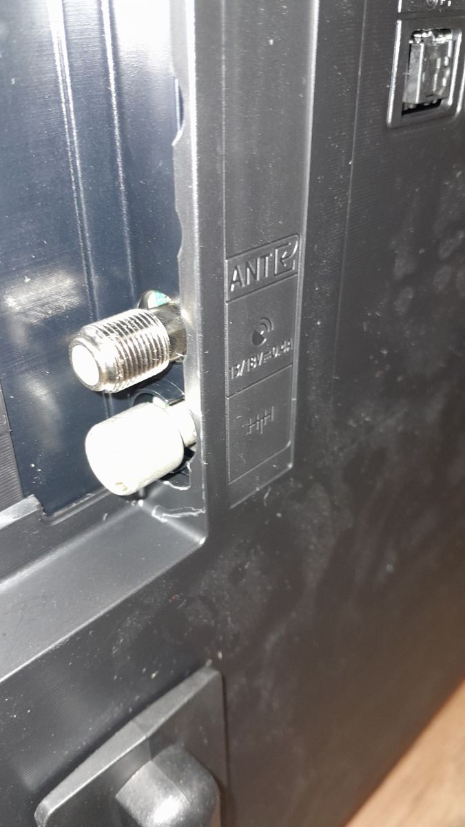

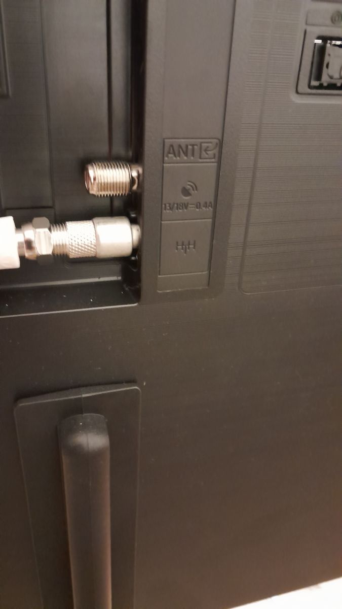

    Bardzo dziękuję, muszę jednak dopytac o kabel, bo dwa razy kupiłem niewłaściwy tj albo z cienka końcówka albo z grubą. Niestety, ale personel w marketach nie pomaga.
    I takie pytanie na koniec dlaczego w tv mam dwa wejscia jedno z symbolem anteny, a drugie x napisem ANT?

    Prawdopodobnie to górne jest wejściem SAT. Sprawdź w instrukcji czy TV ma głowicę satelitarną. Mój 12-letni Samsung np. ma, choć jej nie używałem. Raczej antenę DVB-T powinieneś podłączyć do dolnego wejścia. To zdjęcie jest niewyraźne, nie widać jakiego rodzaju jest dolne wejście.
  • #6 20820441
    cymbi
    Górne widać po opisie, że satelita. Dolne naziemna/kablowa. Są napisy, są piktogramy...

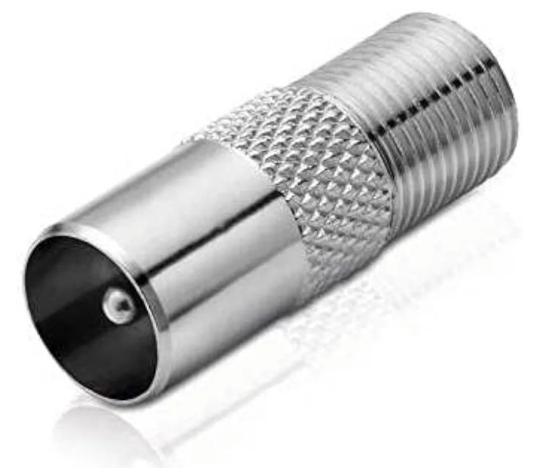

    Taki kabel można zrobić samemu, trzeba kupić kabel antenowy tyle metrów, ile ci potrzeba, dwa wtyki typu F tylko średnica kabla powinna pasować do wtyku F (są różne kable i F-ki) i wtyk antenowy nakręcany.
    Kabel zarobić, wtyk antenowy wkręcić na F i gotowe.
    Gotowiec to taki.

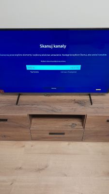

    A ja znowu wrócę do tego samego, dlaczego po podłączeniu kabla (wszystko poprawnie) TV nie znajduje żadnego kanału, jest mi to ktoś w stanie wytłumaczyć? Podłączenie telewizora Samsung Q60c do nieoznaczonego gniazda antenowego Podłączenie telewizora Samsung Q60c do nieoznaczonego gniazda antenowego
  • #9 20854041
    netTv
    Próbowałeś na każdym wejściu gniazda w ścianie?
    Jakich kanałów szukasz w menu telewizora?
    Spróbuj Kablowe, a później Naziemne cyfrowe.
    Być może gniazdo nie jest podłączone, albo jest podłączona kablówka. W takim wypadku telewizor powinien coś znaleźć po wyszukaniu kanałów kablowych.
    Czy masz pewność, że w gniazdku powinien być dostępny sygnał z anteny ?

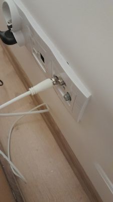

    Jak rozkręciłem gniazdo, to były dwa wejścia SAT i jedno RTV, podpiąłem przewód pod RTV, a w tv ustawiłem źródło naziemne (podłączam fotki).
    [url=https://obrazki.elektroda.pl/2962977600_1702152042.jpg]Podłączenie telewizora Samsung Q60c do nieoznaczonego gniazda antenowego
  • #12 20854072
    netTv
    Wybierz tylko naziemne cyfrowe.
    Spróbuj również wyszukać kablowe cyfrowe.

    Moi drodzy, okazało się, że gniazdo ma niewłaściwe oznacznie (błędnie przyklejone) wszystko działa
    Zaangażowanym w dyskusję dziękuję i wszystkim życzę Wesołych Świąt.
