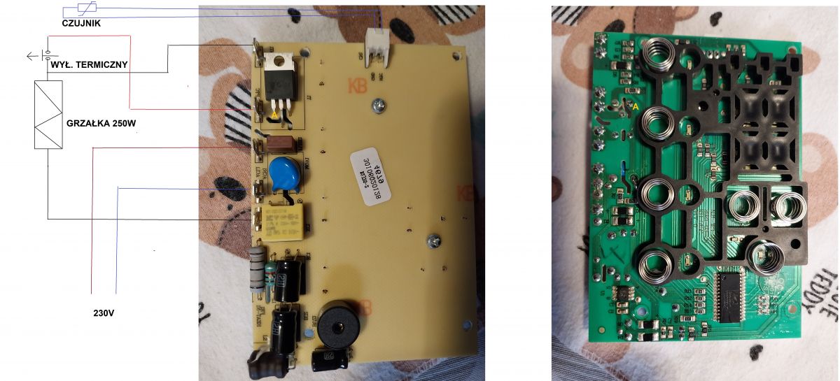

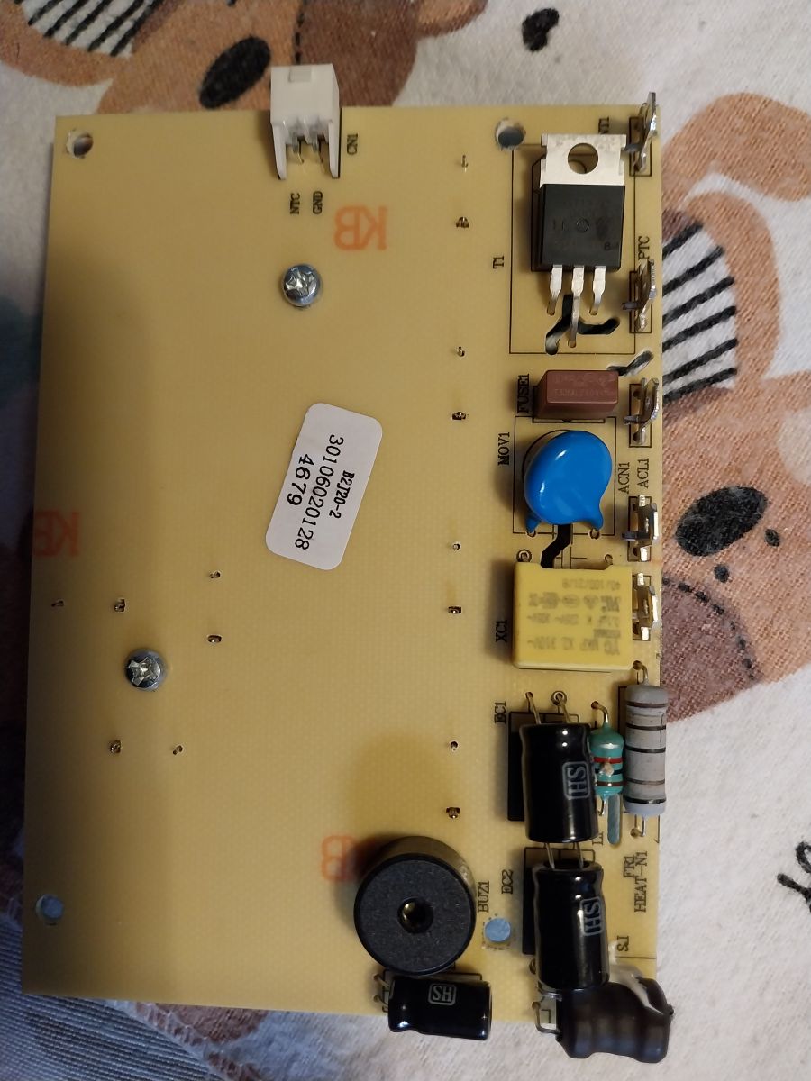

    Dzień dobry. Żonka włączyła do gniazdka podgrzewacz, coś w środku pykło i już nie zaświeciło.

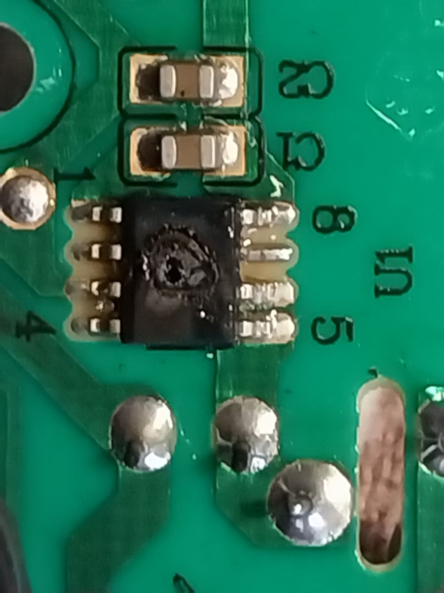

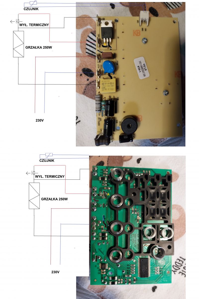

    Zrobiłem na szybko "schemat" z lustrzanym odbiciem strony elementów, tak, żeby było widać połączenia ze stroną PCB. W 8-nóżkowym scalaku widać wypaloną dziurę.
    Czy może ktoś z Was podpowie, co to może być za element i za co odpowiada?

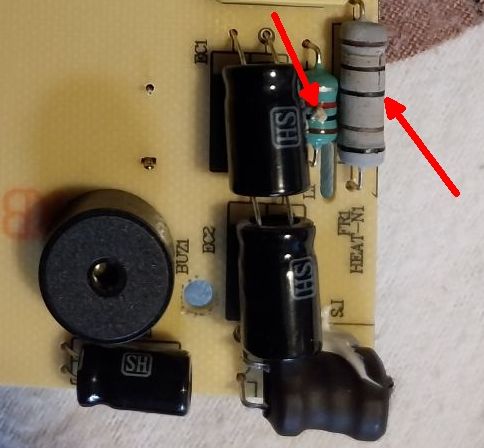

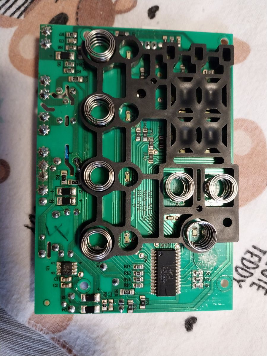

    Z sąsiednich elementów na płytce podejrzewam że jest to układ zasilacza do mikroprocesora tym bardziej że widać uszkodzenia na rezystorze i dławiku. Biorąc pod uwagę cenę urządzenia to najlepiej będzie kupić nowe bo nie wiadomo czy mikroprocesor przeżył.
    Podgrzewacz do butelek Lionelo Thermup double brak zasilania
  • #3 20818645
    stonefree
    No to chyba kaplica. Nie mogę nawet znaleźć datasheeta tego układu CBM7320DS2C, żeby sprawdzić jakie zasilanie powinien dostać, a już nie mowa o samym uszkodzonym układzie.
