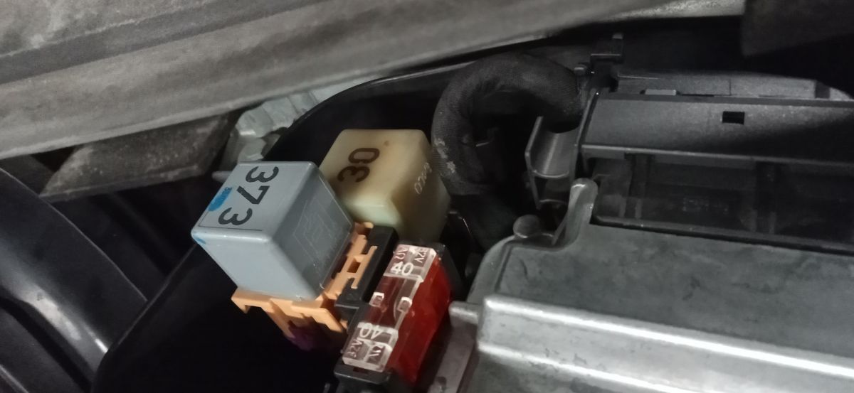

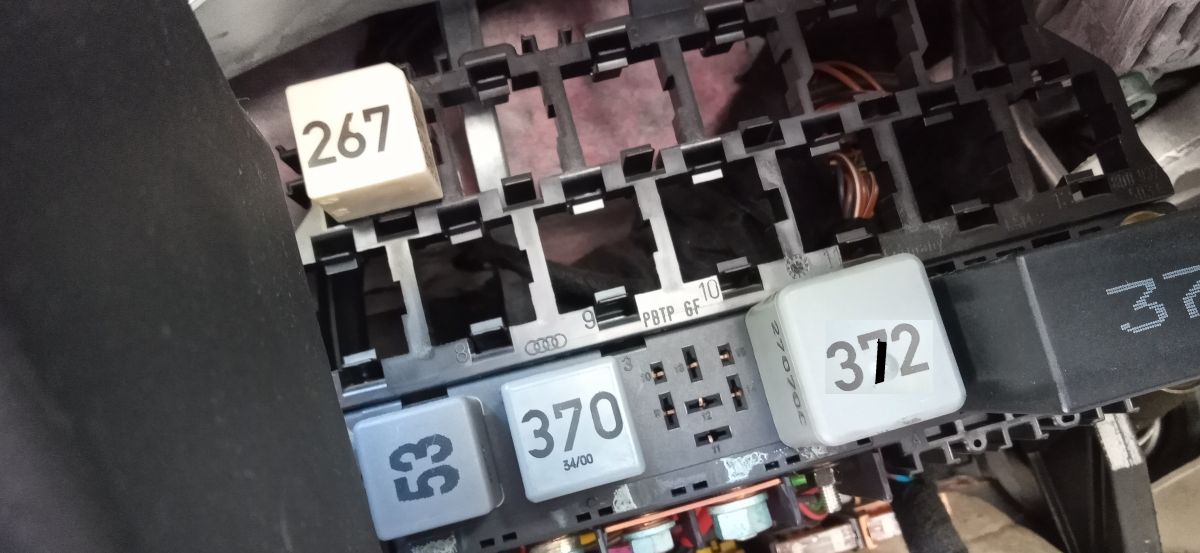

    Do sprawdzenia w pierwszej kolejności przekaźnik sterownika silnika, który znajduję się obok sterownika w puszcze na podszybiu. Potem zasilania na kostce sterownika.

    Nie jestem Ci teraz w stanie powiedzieć na 100% gdzie jest ten przekaźnik sterownika silnika, może być pod kierownicą.
    Na szybko Ci sprawdziłem na schematach, że dochodzi do niego 5 przewodów: gruby czerwony, gruby czerwono-szary, cienki brązowy, cienki czarno-fioletowy, cienki biało-czarny.
    Zlokalizuj go, wyjmij i zobacz czy będzie podobna sytuacja (brak kontrolki 'check engine' i brak odpalania).

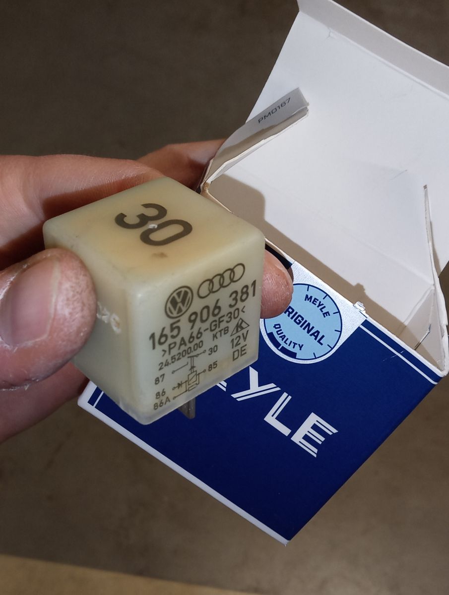

    Dziś rano pojechałem TYM autem po drobne zakupy (bułka do pracy). Odpalił z rana normalnie. Niestety spod sklepu nie mogłem już odjechać. Z 10 minut nie mogłem odpalić auta. Przekręcając kluczyk na zapłon patrzyłem czy zaświeci EPC i Check Eng. Jak po kilku minutach i wielu próbach zaświeciły się te 2 ikonki to auto odpaliło normalnie i "od strzała". Objechałem co miałem i spokojnie wróciłem do domu. Rozebrałem podszybię i obudowę ECU.
    Wymieniłem ten przekaźnik na nowy Meyle

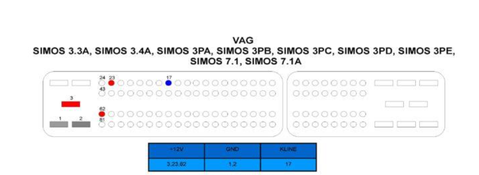

    Mi się wydaje że problem jest tak że ECU nie startuje. Albo nie ma zasilania, albo nie wie że ma się obudzić. Ale wtyczka od ECU konkretna - styki pozłacane :-)

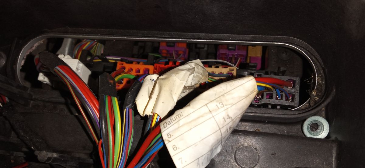

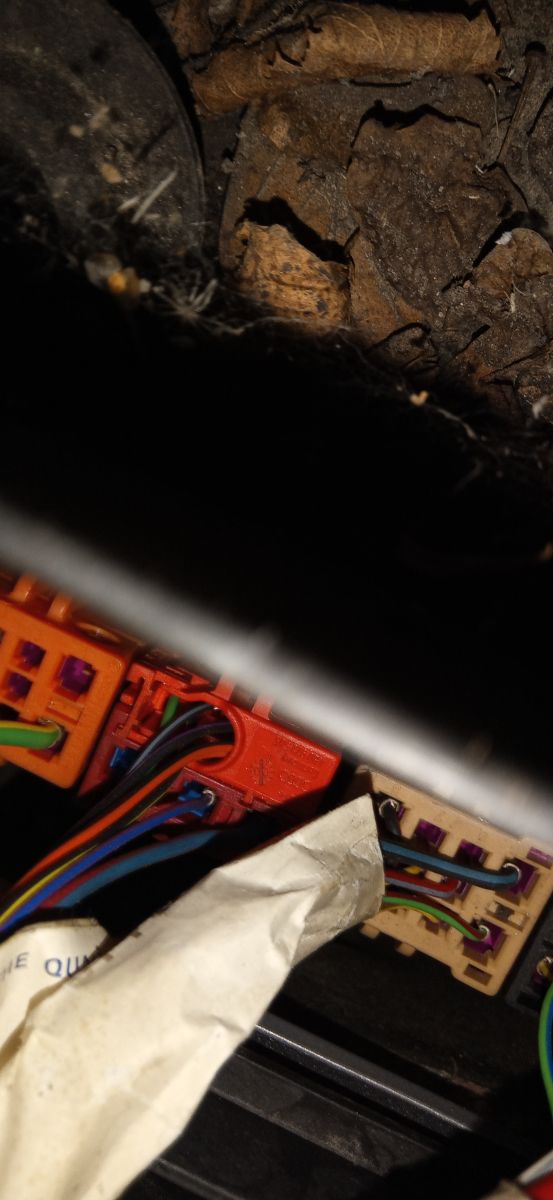

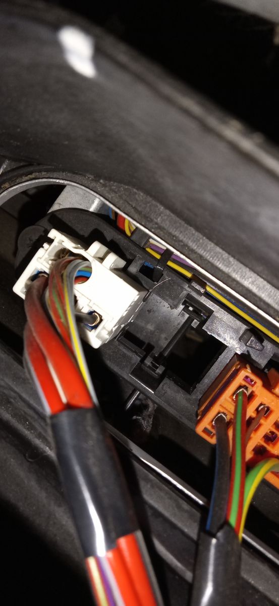

    @ste Wiesz może która kostka odpowiada za zasilanie Ecu lub łączy Ecu ze stacyjką? Dostęp jest mega ciężki.
    Audi A4/B5 1.6 Benzyna, ALZ: nie odpala, pompa paliwowa nie otrzymuje napięcia Audi A4/B5 1.6 Benzyna, ALZ: nie odpala, pompa paliwowa nie otrzymuje napięcia
    Od lewej (bliżej drzwi pasażera) Biała, pomarańczowa, czerwona, jasno-brązowa
    Jest jeszcze czarna kostka

    Dzięki za szczegółową wypowiedź.
    Rzuć okiem na pinout, ale widzę, że już sobie poradziłeś.
    Nie znam B5, bo sprzedałem takową lata temu, ale pamiętaj o tym, ze masz jeszcze kupę przekaźników po lewej stronie kolumny kierownicy.
    Tak, EPC i check nie będzie się świecił przy braku zasilania ECU
    Tak, EPC i check będzie się świecił, gdy immo byłoby zablokowało rozruch
    Tak, obecnie w mojej B7 dzieje się podobnie i uderzenie pięścią w bok deski rozdzielczej pomaga docześnie. Ale to tylko potwierdzenie, że to może być problem natury przekaźnikowej.
    A słuchaj - jak chcesz, możesz się pobawić i wyjąć ECU i spróbować połączyć na stole i zobaczyć jak się zachowa, czy wstanie zawsze jak podasz zasilanie etc. To wyeliminuje zagwozdki związane ze sprawnością ECU.
    Choć jak dla mnie to któryś z przekaźników szwankuje po tych prawie 30 latach.
