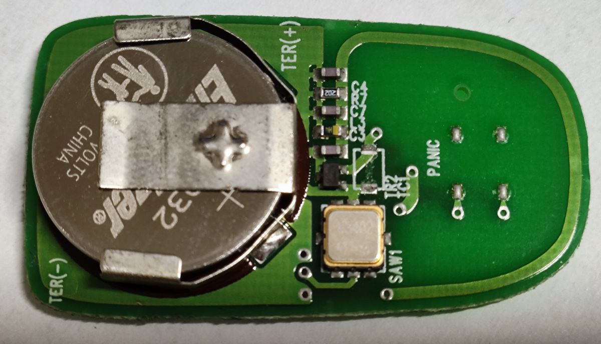

    Hej.

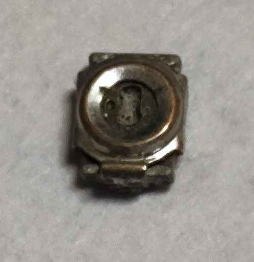

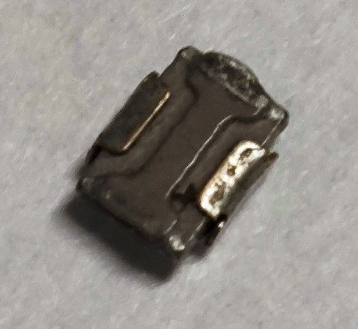

    Miałem ostatnio problemy z zasięgiem pilota CZ w aucie. Przed otwarciem pilota do wymiany baterii usłyszałem, że coś w nim lata. Do czego jest ta część?.. jeżeli pilot działa dalej bez niej.
    Drugie pytanie: czy to jest problem aby nabyć jakiś zamiennik pilota? Ten, to mój ostatni.
    [img-0] Kia Sportage II: Pytania dotyczące części w pilocie centralnego zamka i zamienników Kia Sportage II: Pytania dotyczące części w pilocie centralnego zamka i zamienników

    Jest to kondensator dostrojczy (trymer). Pozwala na dobranie odpowiedniej pojemności pomiędzy bazą i emiterem tranzystora w nadajniku.
    Zamiennik pilota pewnie jest osiągalny, ale możesz mieć problem z samodzielnym zakodowaniem go do auta. Z tym zwróć się lepiej do specjalisty od kluczyków i pilotów.

    Wlutuj go z powrotem w pady TC1.
    Może niczego nie trzeba będzie szukać.

    Kierunek nie ma znaczenia bo to kondensator.
    Jego obecność na pewno poprawia zasięg i na pewno oryginał będzie lepszy.
