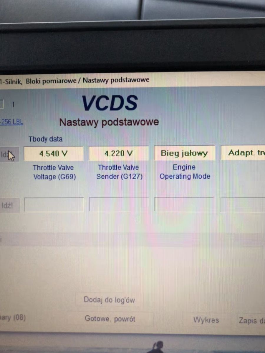

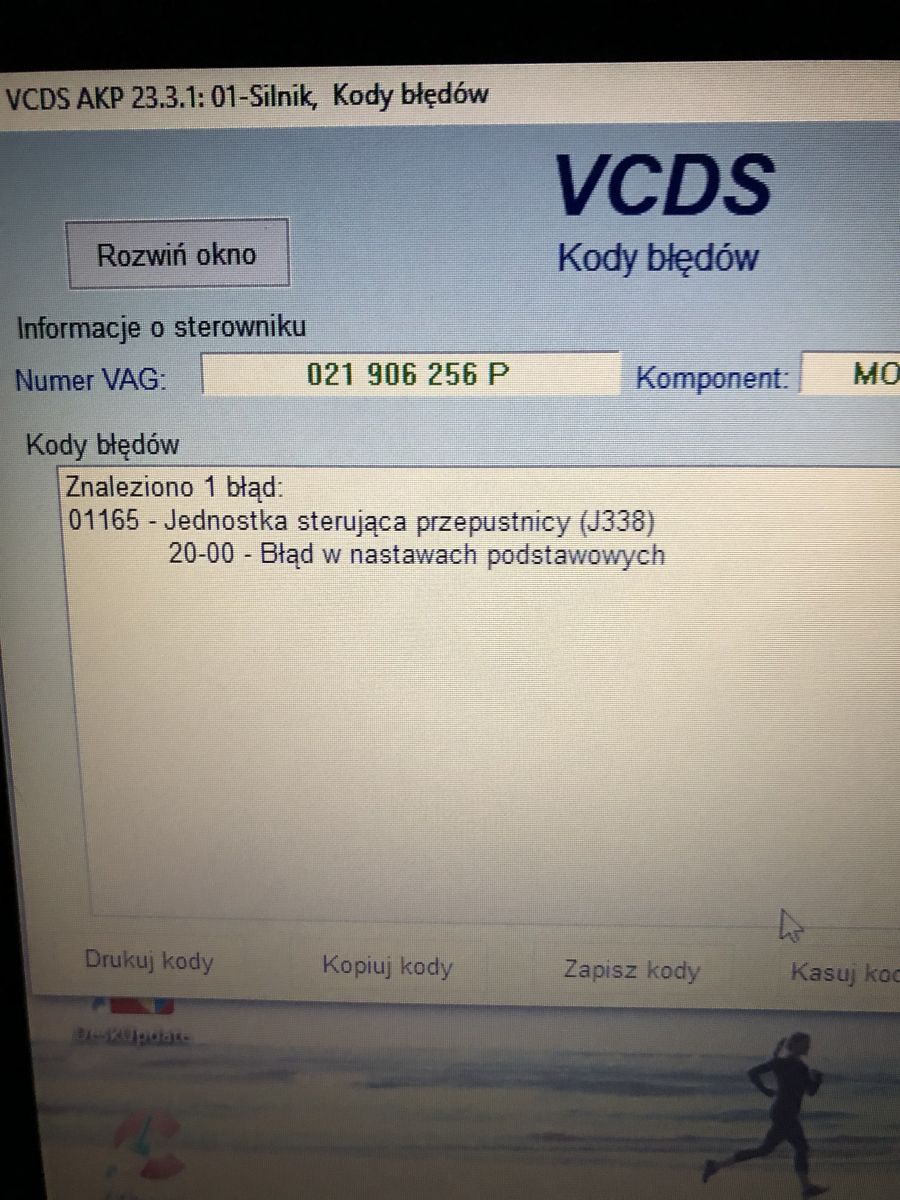

    Potrzebuje kod dostępu do silnika w programie VCDS. Samochód to Volkswagen Sharan 2.8 VR6 AAA 174km 1996.
    Potrzebuje zrobić adaptacje przepustnicy, gdyż wolne obroty są różne raz jest to około 760 a raz około 950. Do tego wyświetla mi się błąd 01165 - Jednostka sterująca przepustnicy(J388)/ błąd w nastawach podstawowych - sporadyczny
    Przepustnica była niedawno czyszczona nie przyniosło to żadnego efektu.

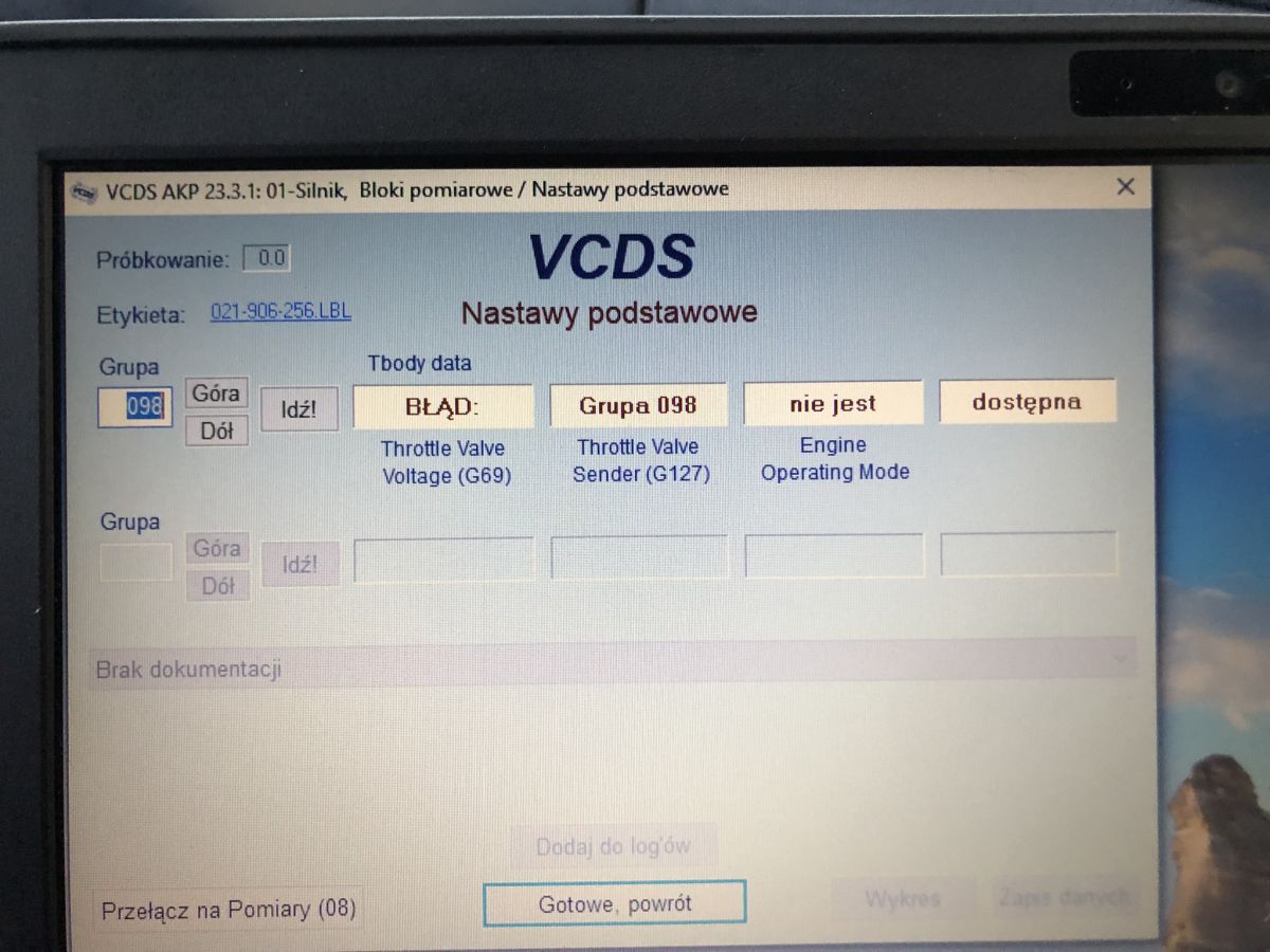

  • #4 20820200
    Milerooo
    Poziom 5  
    Przy próbie adaptacji przepustnicy wyskakuje błąd, może to być spowodowany błąd uszkodzoną przepustnicą czy po prostu przepustnica nie obsługuje adaptacji ?

  • #6 20824239
    Milerooo
    Poziom 5  
    Kanał adaptacji, po wejściu na dosłownie sekundę wyświetla się ze adaptacja trwa potem błąd Kod dostępu do silnika VW Sharan 2.8 VR6 AAA w VCDS - Adaptacja przepustnicy
  • #7 20824316
    sigwa18
    Jaki błąd? Bo wygląda na skończoną przepustnicę.
  • #8 20824704
    Milerooo
    Poziom 5  
    Błąd przepustnicy Kod dostępu do silnika VW Sharan 2.8 VR6 AAA w VCDS - Adaptacja przepustnicy
    Błąd podczas adaptacji
