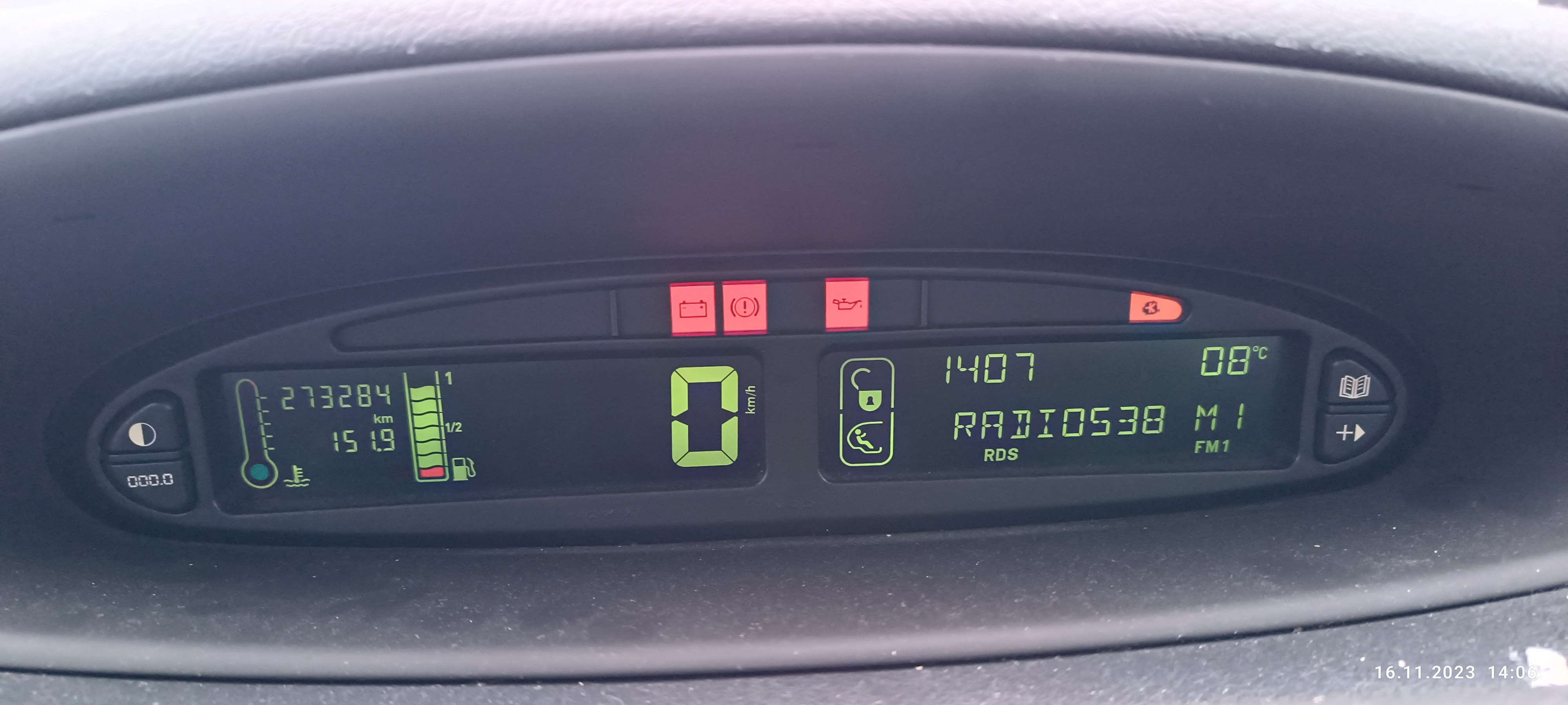

    Witam, posiadam Citroena Xsarę Picasso z 2005r.
    Mam zamiar dołożyć modół bluetooth do radia. Na pewnym portalu jest taki modół do radia Rd3 taki jak potrzebuję, ale przeczytałem na stronie takie coś:
    Montaż zmieniarki może wymagać aktywacji komputerem serwisowym (lexia/pp200) funkcji zmieniarki i/lub wyświetlacza w samochodach peuegeot/citroen w których fabrycznie nie było zmieniarki.
    No i tu mam pytanie, jak sprawdzić jaki mam wyświetlacz, bo z kąd mam wiedzieć, jak taki wyświetlacz sprawdzić, czy będzie widział, wyświetlał zmieniarkę, no bo jak nie to nie będę kupował, tylko jak to sprawdzić?
  • #2 20817996
    sosarek
    Wstaw zdjęcia tego co masz.

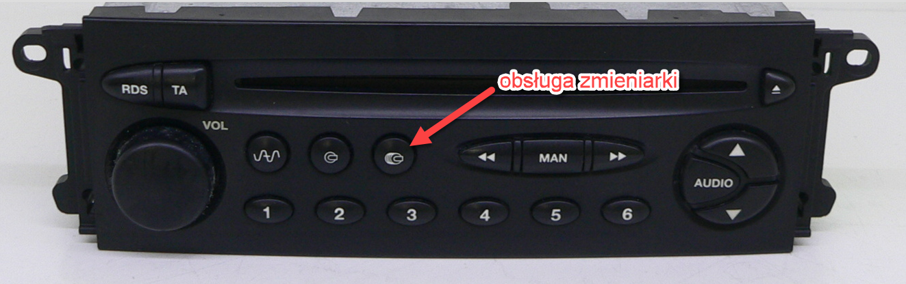

    Na sterowanie z kierownicy bym nie liczył. Warto też najpierw sprawdzić, czy na pewno masz radio RD3 i czy Twoja wersja obsługuje w ogóle zmieniarkę- bo wśród akcesoriów do Pikusia jej nie widzę.

    no w sumie skoro ten modół jest jako zmieniarka, to musi być obsługiwana z kierownicy, tak myślę, a radio mam Siemens Rd3, ale oczywiście przed zakupem upewnię się co do wersji, tam na stronie jest lista kompatybilności. Nie wiem czy mogę tu linka zapodać, sam byś zobaczył co to.
  • #7 20818421
    sosarek
    Wstaw, radio także dobrze byłoby wyjąć i wstawić zdjęcie naklejki.

    No i w końcu się zdecydowałem i kupiłem to urządzonko.
    Zamontowałem, no i na razie lipa, nawet kontrolka modułu się nie zaświeciła. Wygląda na to, że bez aktywacji nie będzie żadnej reakcji. Jutro poszukam jakiegoś magika z Lexią, potem zobaczymy, dam znać.
