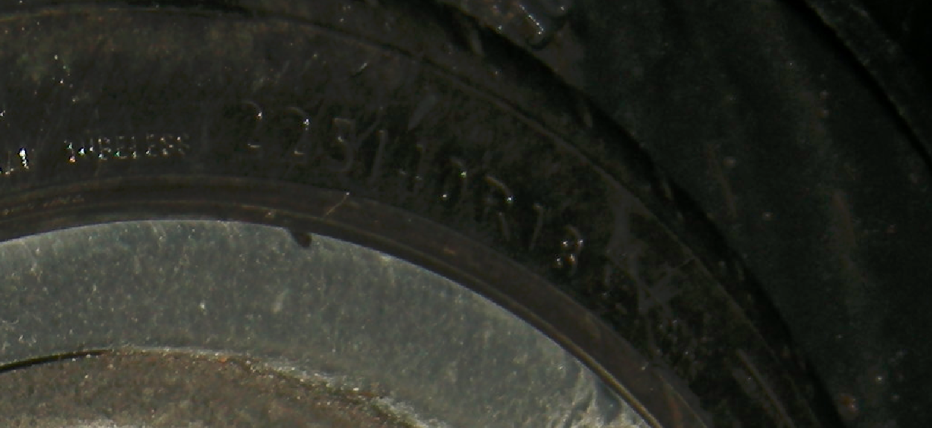

    Witam poprosze o podpowiedż mam Fiata Pandę rok produkcji 2009 wersja 2 . Mam opony z innego auta zimowe 155/ 65R14 czy mogę założyć opony wraz z felgami 14cali czy nie będą tarły np: przy skręcaniu ? Obecnie mam 13 calowe koła . Za trafne odpowiedzi z góry bardzo dziękuje .

    Opony są od Suzuki Alto 2009 rok i poprostu chodzi mi o to czy Fiat Panda może miec 14-calowe felgi z tymi oponami ?Rozstaw śrub 4X98 te 13 calowe. Ma znanym portalu aukcyjnym są te 14calowe , ipisza że też sie nadaja , ale proszę o potwierdzenie czy mogą być z tymi oponami do pandy mojej. Felga stalowa SDT StahlRader 57125 5.5" x 14" 4x98 ET 35 pozdr.

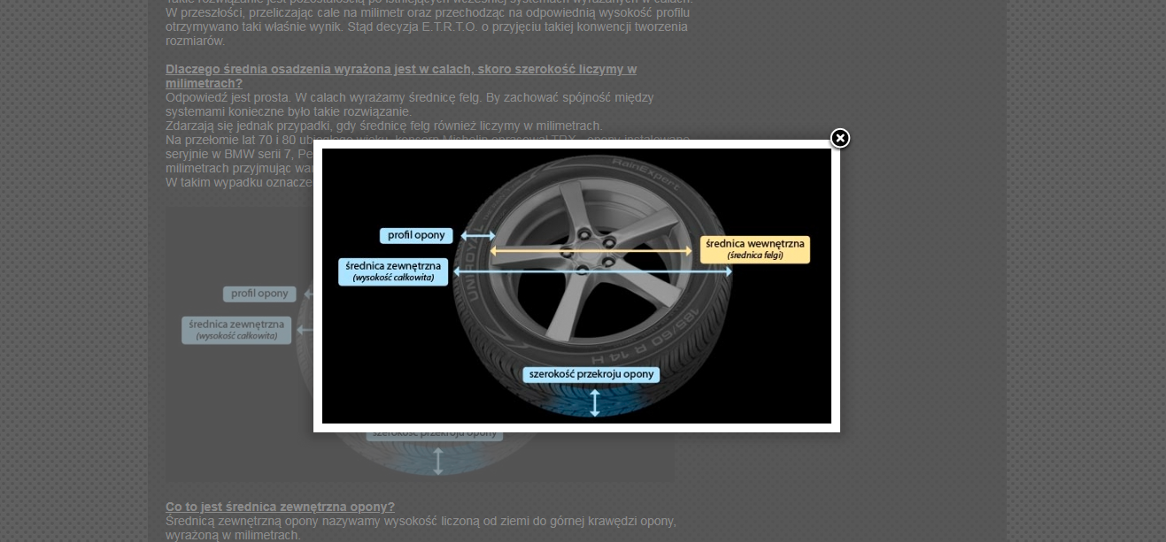

    Fiat Panda 2, 2009 r. - Czy możliwe jest założenie opon zimowych 155/65R14 na felgi 14-calowe?
    Średnica zewnętrzna musi byś taka jak w oryginale.
    Na prezentowanej fotce nie ma rozstawu śrub, no ale to chyba rzecz oczywista, tłumaczyć nie trzeba.
    No i ta szerokość.
    No wiadoma sprawa, nie może nigdzie wadzić.
    Ale piszesz, że w tym momencie masz trzynastki.
    A te co chcesz założyć to czternastki (podawane cyfry "13"i"14' to średnica wewnętrzna)
    To wiadomą sprawą jest, że taka opona musi być niższa (na rysunku opisane jako profil)
    Dla uzupełnienia, przypomnienia.
    Cyfry typu 13, 14, 15 cali to średnica wewnętrzna, felgi.
    Cyfry typu 65, 65 to profil wysokość opony.
    Cyfry typu 155 165 175 to szerokość opony.
    Zapewne jak będziesz przeglądał dostępne ogumienie zauważysz, że między tymi wszystkimi rozmiarami istnieje pewna zależność, której to czasami nie da się "przeskoczyć"

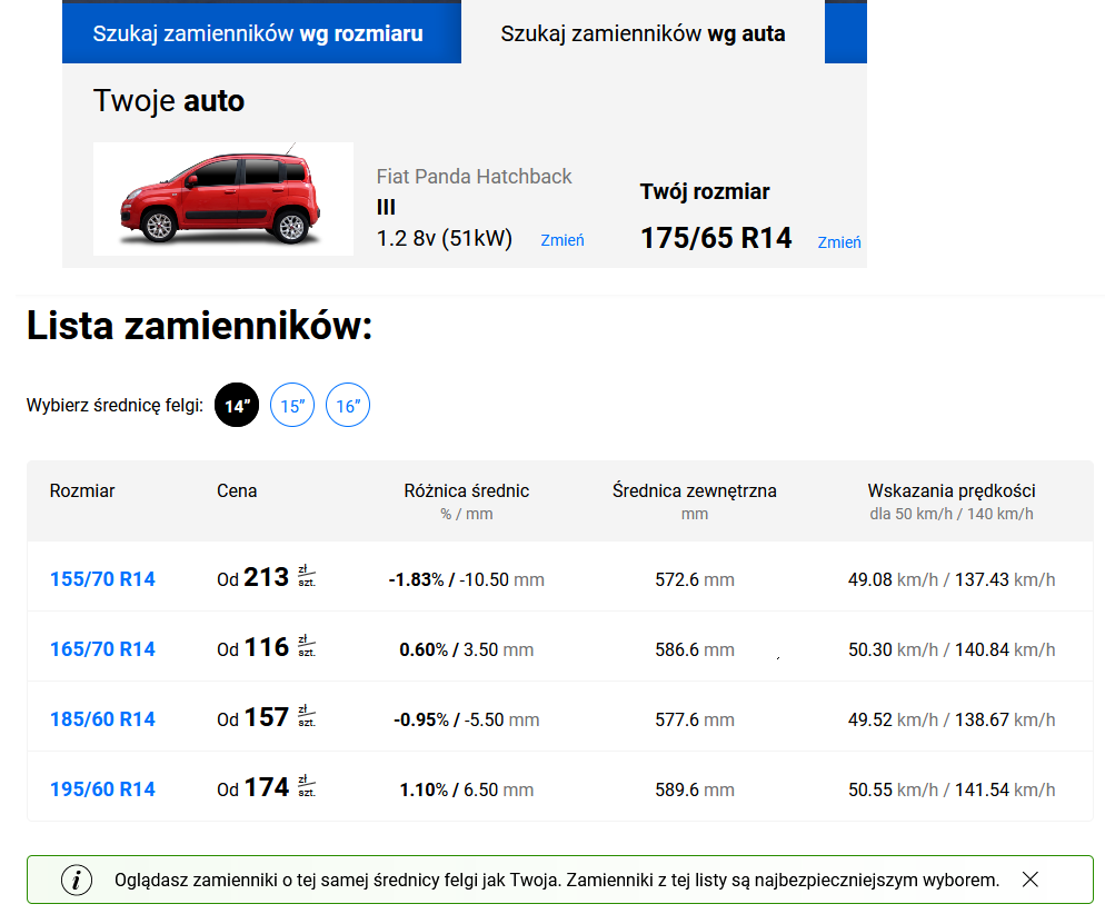

    Faktycznie podpowiedział takie dla 14 cali , tylko nie ma 155/65R14 , poprostu już zgłupiałem czy ta szerokość robi jakąś różnicę ? dla felgi 14 calowej?dostępnej na aukcji?
    https://www.oponeo.pl/zamienniki-opon/155-70-r14-vs-155-65-r14
    Dziękuje za podpowiedz widzę że nie mogą być użyte do Pandy.
  • #8 20818607
    Jacdiag
    A patrzyłeś na zakładkę "Szukaj zamienników wg rozmiaru"
    Twój rozmiar - 155/65 R14 > Średnica zewnętrzna: 557.1 mm
    Twój rozmiar - 155/70 R14 > Średnica zewnętrzna: 572.6 mm
    To są tylko "podpowiedzi", inne rozmiary też mogą być tylko będą większe/mniejsze błędy w prędkości.
    Oglądasz zamienniki o tej samej średnicy felgi jak Twoja. Zamienniki z tej listy są najbezpieczniejszym wyborem.

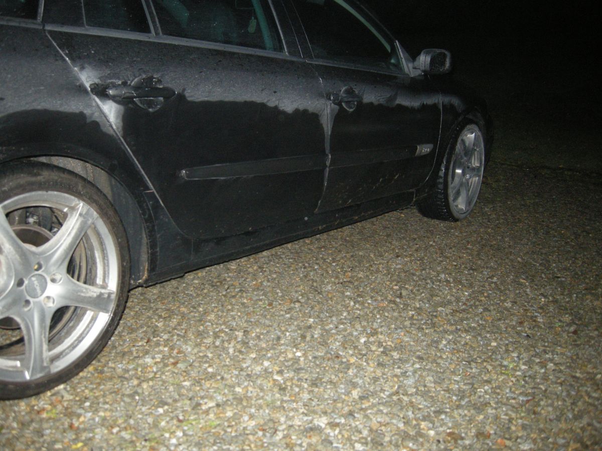

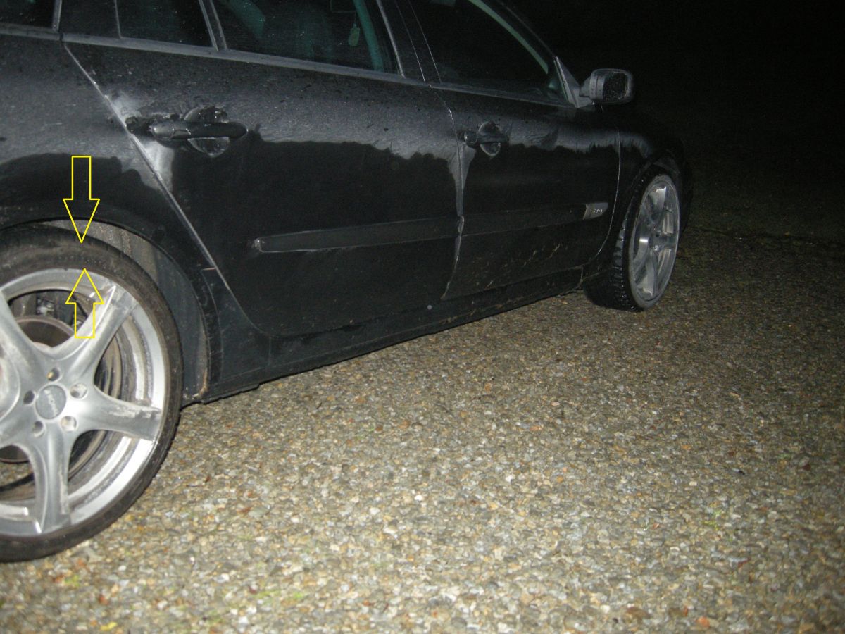

    Przed chwilą był u mnie znajomy.
    Zajechał takim oto.
    Reno Megane ll kombi
    Auto ja auto.
    Wcale nie młode, ale, ale naprawdę fajne.
    Po modyfikacjach układu toczenia (jezdnego)
    Z grubsza wygląda tak.
    Fiat Panda 2, 2009 r. - Czy możliwe jest założenie opon zimowych 155/65R14 na felgi 14-calowe? Fiat Panda 2, 2009 r. - Czy możliwe jest założenie opon zimowych 155/65R14 na felgi 14-calowe?
    Tak prawdą mówiąc nie wiem w tym momencie jakie oryginalne ogumienie powinno być w takim aucie
    Ale po fotce wykonanej w ciężkich warunkach, jak widać.
    Wygląda to tak.
    Koła prawdopodobnie oryginalne, być może czternastki, piętnastki, szesnastki zostały zamienione na co?
    Na osiemnastki.
    Ale naprawę, mówię wam.
    Ma ogromne problemy z pokonywaniem progów zwalniających.
    Na prawdę ogromne.
    A o jeździe po dziurawych drogach nie będę wspominał.
    A co za tym idzie.
    Czy widać ten niski profil?? :D

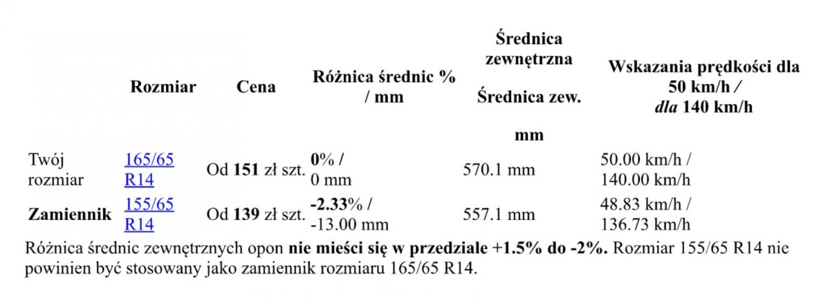

    Jeszcze raz powoli...
    Dla katalogowej i przewidzianej przez instrukcję opony, średnica zewnętrzna koła wynosi: 570.1 mm (przy prawidłowym ciśnieniu). Zamiennik w postaci opony 155 musiałby więc mieć parametry 155/70 R14, co daje średnicę zewnętrzną koła 572.6 mm. Różnica oczywiście jest, ale bardzo niewielka i mieści się w przewidzianej przepisami tolerancji. Tak można jeździć.
    Planowany prze Ciebie zamiennik, czyli opona 155/65/R14 spowoduje zmianę (zmniejszenie) średnicy koła (przy prawidłowym ciśnieniu), która wyniesie: 557.1 mm. A więc będzie to mniej o około 13 mm od opony katalogowej (to prawie 2,5 proc mniej), Czyli różnica średnic zewnętrznych opony katalogowej i zamiennika nie mieści się w dopuszczonym przez przepisy przedziale, więc opony o rozmiarze 155/65/R14 nie powinny być stosowane w tym samochodzie jako zamiennik dla rozmiaru opon 165/65/R14. I to właściwie koniec tematu.
    Dlaczego? Bo obowiązujące w Polsce przepisy dopuszczają montaż zamienników opon, które jednak muszą zagwarantować różnicę średnicy kół mieszczącą się w tolerancji od +1.5proc. do -2proc. Jak widać na powyższym przykładzie, planowane przez Ciebie zamienniki wykraczają poza tę tolerancję o około 0,4 proc. To niewiele, wiec w praktyce nie powinno być żadnych negatywnych konsekwencji dla pracy zawieszenia i własności trakcyjnych pojazdu. Jednak odczyt prędkościomierza będzie już obarczony istotnym błędem. W terenie zabudowanym, gdy będziesz jechał przepisowo z prędkością rzeczywistą 50km/h, to Twój licznik pokaże wartość około 48,8 km/h. Z kolei przy prędkości maksymalnej na autostradzie, błąd będzie większy i wskazanie licznika będzie 136,7km/h dla rzeczywistej prędkości 140km/h. Między innymi właśnie z powodu błędów wskazań prędkościomierza, montaż tych zamienników nie jest dozwolony. Takie auto nie przejdzie badań technicznych (jeśli diagnosta to zauważy), a przy kontroli drogowej może się to skończyć zatrzymaniem dowodu rejestracyjnego (jeśli policjant zauważy niezgodność opon). Być może uda się jakoś jeździć bez złapania, ale na znacznie poważniejsze problemy z prawem narażasz się w przypadku wypadku czy kolizji (nawet niezawinionej). Ale na to już ktoś zwrócił uwagę wyżej. Reasumując: lepiej sprzedaj te opony i kup sobie odpowiednie. Chyba naprawdę nie ma sensu ryzykować potencjalnie sporych problemów?

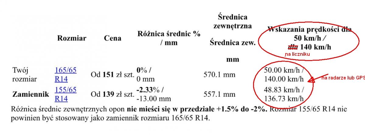

    Kolego, przelicz to jeszcze raz. Licznik będzie na mniejszych oponach zawyżał, a nie zaniżał. Tak więc przy faktycznej prędkości 50km/h będzie pokazywał więcej, a nie mniej jak ty to twierdzisz.
  • #27 20821682
    Wawrzyniec
    Nie musisz, tylko policz jeszcze raz podstawiając prawidłowo dane. A wcześniej pomyśl. Albo nie, bo myślenie ci źle wychodzi. Zaobserwuj kiedy ciągnik rolniczy np. C360. Tylne koła ma duże, a przednie mniejsze. Jedzie ze stałą prędkością. Które koła się wolniej obracają? W/g tego co napisałeś jeżeliby odnieść to do ciągnika to przednie (mniejsze). A jest odwrotnie. Dlatego często kierowcy ciężarówek jadą do legalizacji tachografów na starych zużytych oponach, a później zakładają nowe (o większym obwodzie) żeby jadąc 90km/h według licznika (bo tak mają ustawione ograniczniki prędkości) jechać faktycznie powiedzmy 100km/h i móc wyprzedzać inne ciężarówki.

    Raz jeszcze odsyłam do kalkulatora:
    U góry opona katalogowa, u dołu proponowany przez autora nieprawidłowy zamiennik. Analogia z ciągnikiem jest co najmniej nietrafiona, bo w ciągniku akurat duże tylne koła są napędowe. A w Pandzie, jeśli w miejsce opon o większej średnicy założysz mniejsze... To przy tych samych obrotach osi pojedziesz szybciej czy jednak wolniej?

  • #29 20822949
    Wawrzyniec
    Tam jest błąd. Policz to sam. Koło z oponą o mniejszym obwodzie przy tej samej faktycznej prędkości będzie się szybciej obracało co da wyższe wskazania prędkości na liczniku.
    To pojedziesz wolniej. Cały czas ci to tłumaczę a ty tego nie rozumiesz. Jeżeli po założeniu mniejszych opon niż powinny być będziesz jechał 50km/h w/g licznika to faktycznie będziesz jechał wolniej, a nie szybciej.
    Jak najbardziej trafna bo czy koło jest napędowe czy napędzane jeżeli ma do przebycia tą samą drogę w tym samym czasie to będzie miało różne obroty: małe będzie się szybciej obracało - tyle razy szybciej ile razy jest mniejsze. Jakbyś pod te koła podłączył prędkościomierze (o tych samych przełożeniach) to prędkościomierz podłączony do przednich kół pokazywałby większą prędkość niż taki sam podłączony do tylnych (dużych).
    Teraz tabelkę będzie łatwiej zrozumieć bo dane są prawidłowe, ale opis był niezrozumiały. Fiat Panda 2, 2009 r. - Czy możliwe jest założenie opon zimowych 155/65R14 na felgi 14-calowe?
