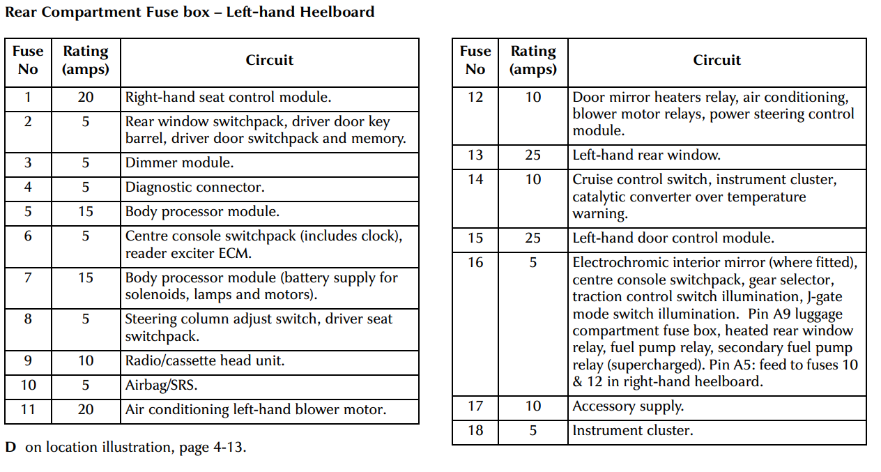

    Witam, w samochodzie coś pobiera prąd bo jak trochę postoi to ciężko z jego odpaleniem, sprawdziłem i po uśpieniu auto najpierw pobiera w granicach 0,230A a po ok. 20 minutach spada do 0,062A i tak zostaje i teraz jaki w tym aucie powinien być pobór? Z tego co wyczytałem to ok. 30mA? Czy jest to możliwe czy raczej powinno być jeszcze mniej? Sprawdzałem bezpieczniki i po wypięciu bezpieczników z lewej strony pod siedzeniem z tyłu F15 (LH door ECU) prąd spada do 0,048A i potem F13 (LH rear window) spada do 0,020A zakładam, że problem jest z F13 czy słusznie? Jak zostawię F15 to prąd jest około tych 0,032A.
