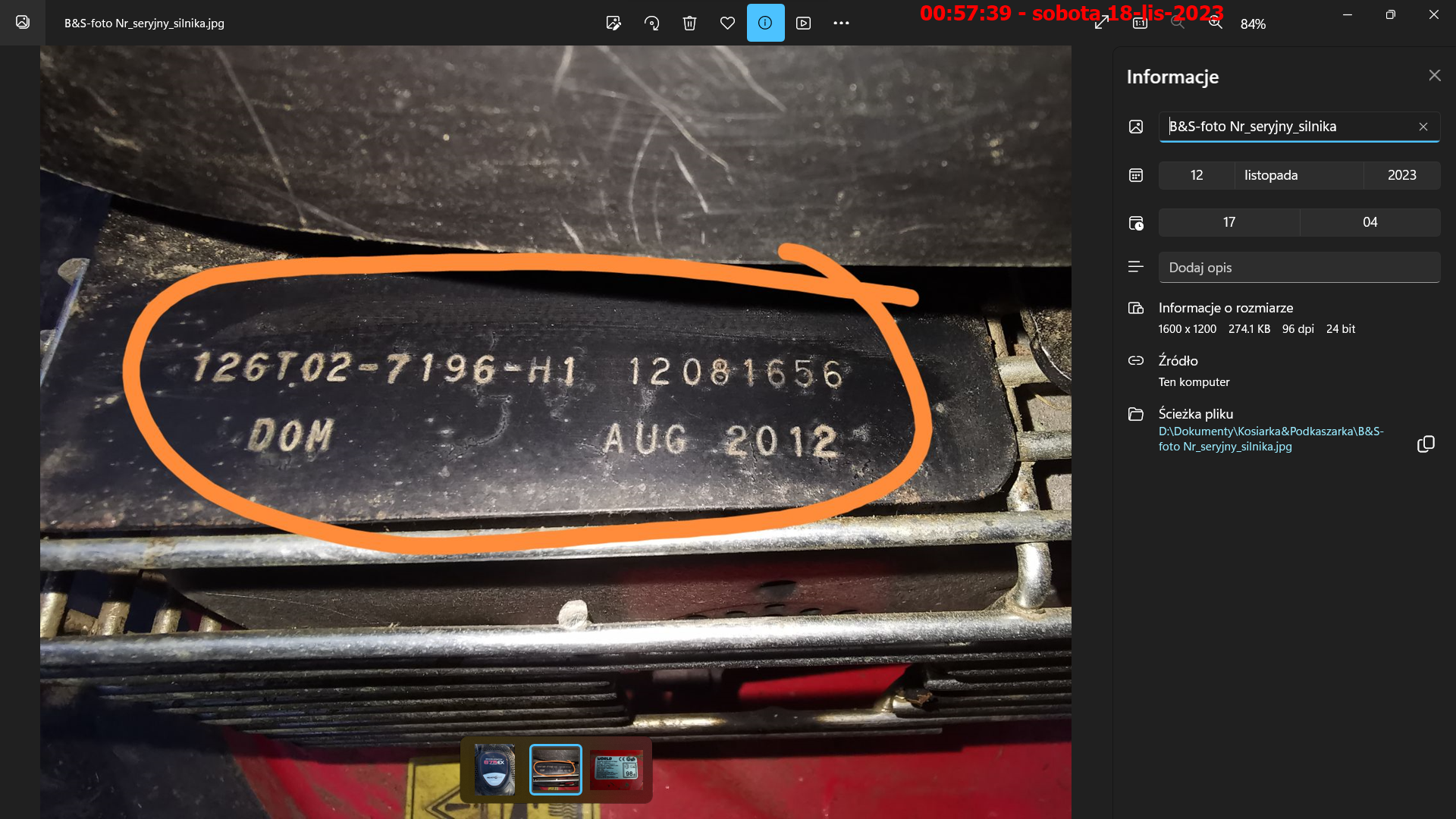

    Poniżej zrzut ekranu zdjęcia zrobionego smartfonem"a", przesłanego na smartfon "b" i przeniesione na komputer. Zdjęcie otwarte w aplikacji Zdjęcia/Win11. Data jest prawdziwa, natomiast nie ma informacji o aparacie którym robiono zdjęcie. Natomiast wszystkie zdjęcia, robione smartfonem z którego przenosiłem na komputer, mają jeszcze informacje: modelu telefonu którym robiono zdjęcie, przysłona, ogniskowa, czas i informacja czy była używana lampa. Zaznaczam że robiący zdjęcie przed wysłaniem dorysował czerwoną obwódkę. Innych manipulacji nie było.

    Spróbuj otworzyć to zdjęcie w aplikacji IrfanView, wybierz zakładkę "Obraz", następnie "Informacje". Powinny wyświetlić się dane daty, czasu, rozmiaru zdjęcia. W lewym dolnym rogu tabelki powinien być przycisk "EXIF", są to dane szczegółowe zapisywane przez aparat lub oprogramowanie kamery, o ile nie zostało to wyłączone w aparacie bądź podczas kopiowania obrazu. Są tam nazwa i numer aparatu, parametry naświetlenia, ustawienia auto bądź manualne, wyłączenie lampy błyskowej, czas migawki, otwarcie przesłony i data oraz wiele innych. Dane te można wykasować przed opublikowaniem dla bezpieczeństwa.
